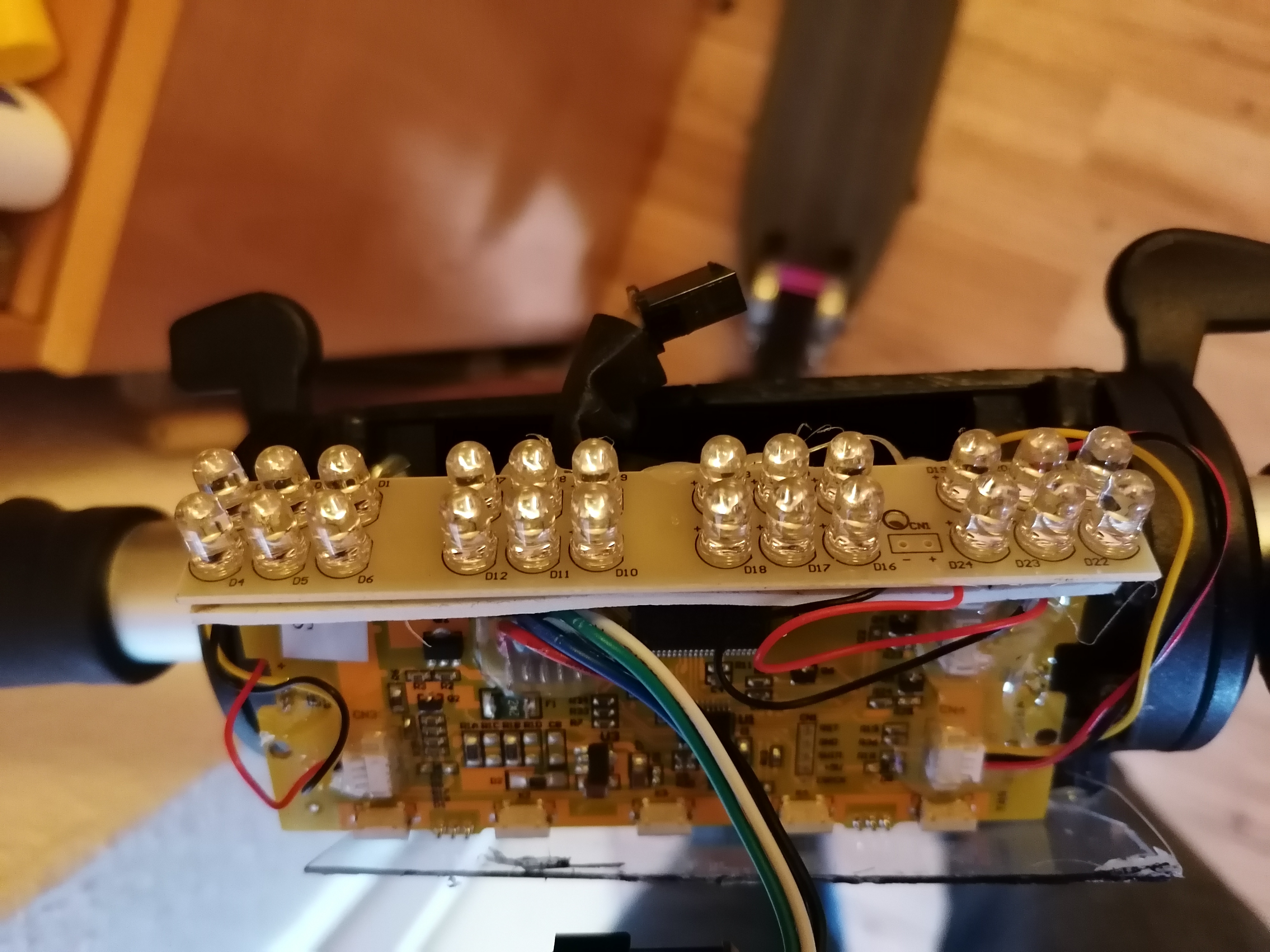

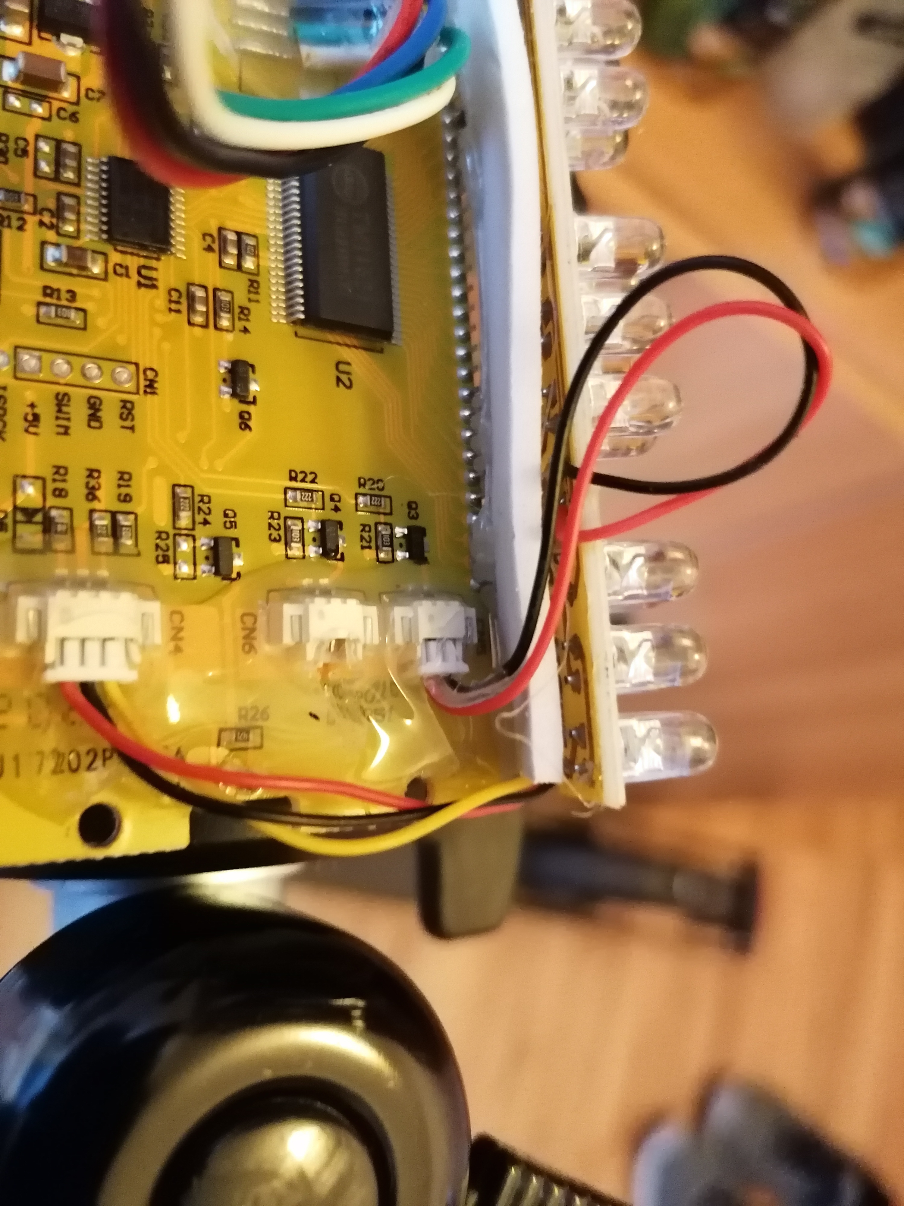

Das mit dem Rücklicht ist so bei der Chinesischen Version da lässt sich nichts ändern, weil es da noch eine Bremslicht Funktion gibt. Und als Frontlicht habe ich die LEDs benutzt die dazu waren. Vielleicht kann man auch das Kabel vom original Licht verlängern und am Display anklemmen. Das habe ich aber noch nicht probiert.

Also ich habe festgestellt, dass wenn man den Controller austauscht, dass alte Display nicht mit austauschen muss. Man muss halt nur vom alten Controller das Kabel für das Licht einfach an den neuen Controller anbringen. Fertig!! Und es gibt kein Problem wie das blinkende Rücklicht usw...

Bei mir fehlen leider die beiden Anschlüsse mit der kleinen Platine für Front- und Rücklicht. Habe auf der Platine des Controllers schon vergeblich die Lötkontakte gesucht.
