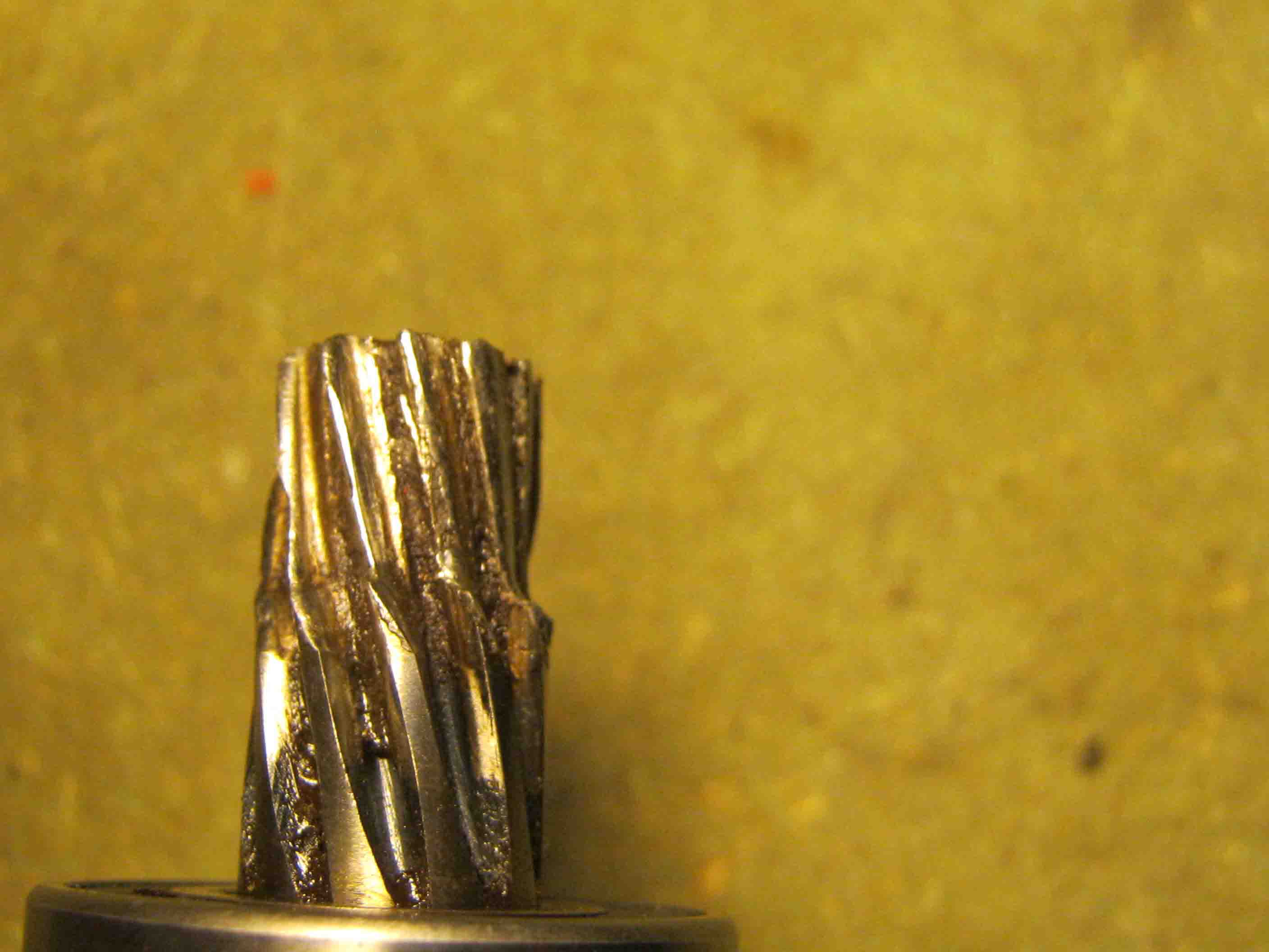

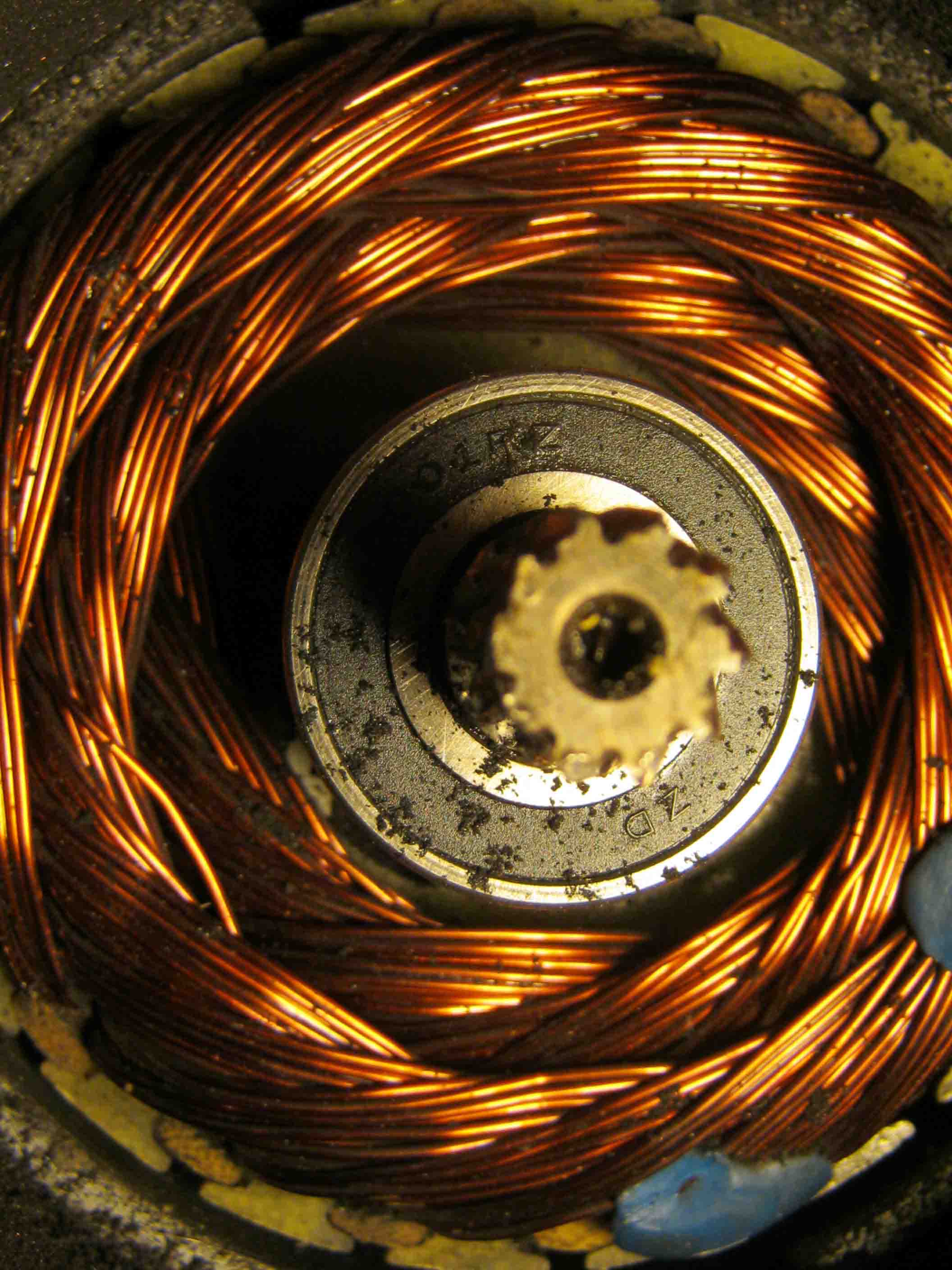

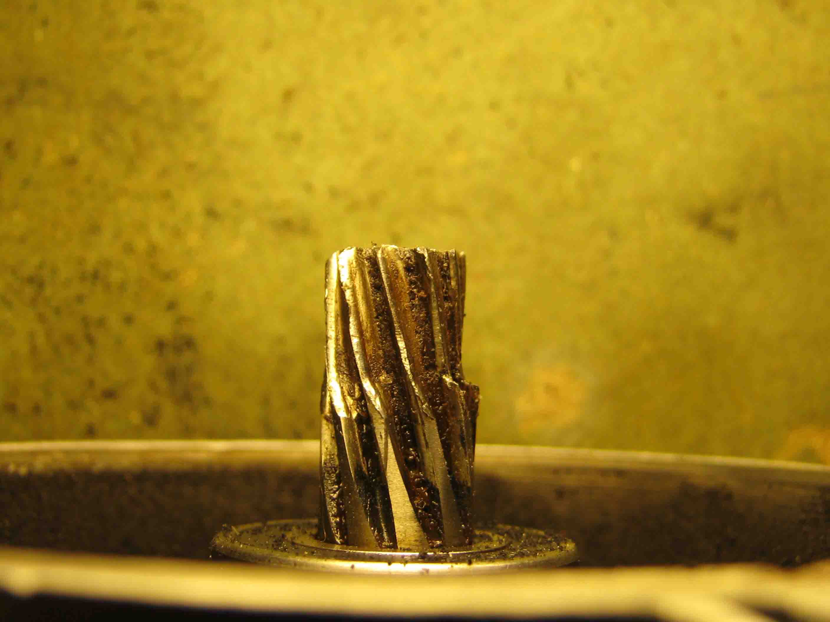

So hier die versprochenen "schönen" Bilder der Verbindung Motorachse -> Getriebe

 - Beiträge: 19367
Re: Erfahrungen mit Tante Paula?
Aber so richtig Aua ist das
Das ist ja richtiger Obermurks - von der "Edelschmiede" Tante Paula

				hofbauer51
 - Beiträge: 31
 - Registriert: Mo 1. Jun 2015, 15:50
 - Roller: Maximilian, e-max
 - PLZ: 852**
Zufällig
  sind wir der gleichen  Meinung.
Nein - das ist kein aufgepresstes Zahnrad. Nur Murks um sich ein paar cent zu sparen und um teure Ersatzteile zu verkaufen.
T P hat von alledem natürlich keine Ahnung ist aber bereit die Reparatur durchzuführen
Da kommen dann schon mal 1000 Euro zusammen. Der Transport ist ja auch nicht für lau zu haben.
Meine Entscheidung war deshalb so - den vor ca. 1 Jahr eingebauten 2. Motor solange zu fahren bis er genauso wie der 1. auf dem Bild ausschaut und dann ab in die grosse Kiste. Ev. die noch guten Teile über ebay verkaufen und meinen inzwischen gebraucht besorgten emax 80l zu nutzen. Der hat echten Direktantrieb. Meiner Frau ist er allerdings (noch) zu schwer und auch leider nur sehr schwer im PKW zu transportieren.
Alle Votreile sind nicht zu bekommen.
Günther
