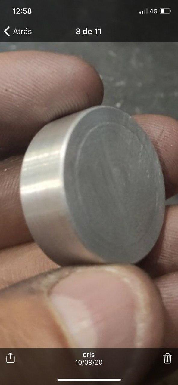

Grillo erzählte mir, dass er alles gesehen hatte, als er die Gabeln mehrerer S01 auseinander nahm. Manchmal sind die Federn verkehrt herum montiert, sehr flüssiges Öl meist in kleinen Mengen nicht immer gleich zwischen den beiden Rohren.
Ich füge ein Bild der Unterlegscheiben bei, die er über den Federn anbringt.
Letzte Information: Grillo bohrt keine neuen Löcher und vergrößert auch nicht die vorhandenen Löcher.

Da stellt sich nun die Frage, woher man solche dicken "Beilagscheiben" bekommt. Bei Wirth habe ich so etwas auf die schnelle nicht gefunden.

Wieder etwas schlauer geworden! Du schreibst wo bekomme ich die Scheibe her!
Ich würde meinen 2- 3 Beilagscheiben übereinander, ergeben auch die erforderliche Höhe!

Ich glaube, das sind Keile von Grillo
Ja, sicher. Hätte v.a. auch den Vorteil, dass man einfach variieren kann.

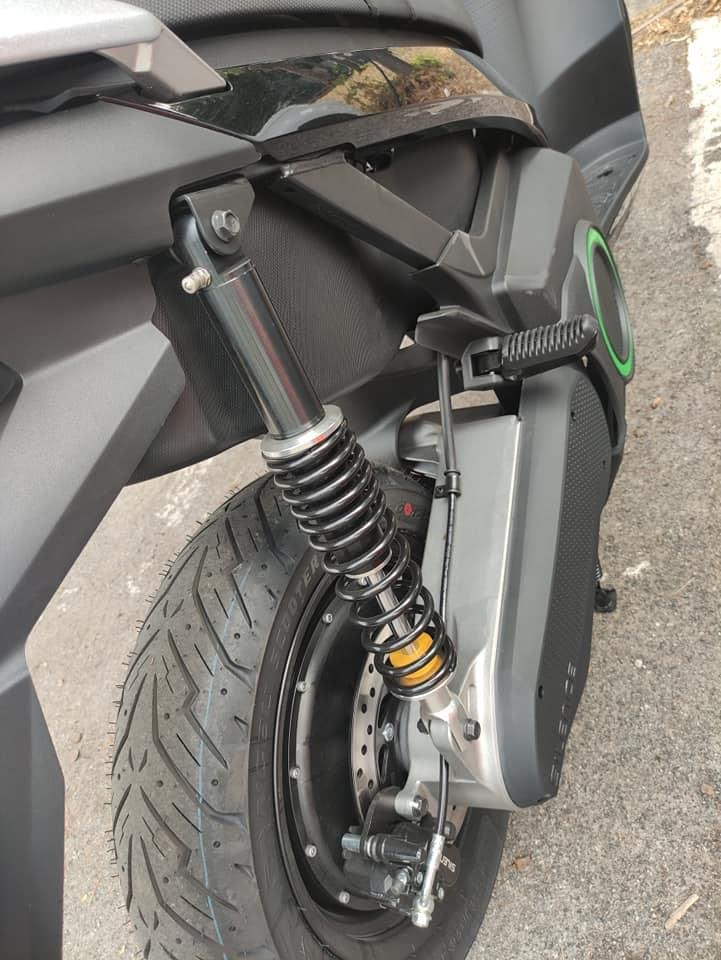

Ein aktueller Beitrag einer französischen Silence Facebook Gruppe:
„Offenbar sind jetzt die S01 Standard und S01 Connected, insbesondere mit dem neuen verstellbaren Dämpfer ausgestattet, verfügbar. Die Basic-Version, die sie behält, stelle ich mir den alten Dämpfer vor. Quelle: https://www.silence-idf.fr/
Unten zwei Bilder von den Stoßdämpfern aus der italienischen Facebookgruppe (…)
Dieser Dämpfer sieht sehr ähnlich wie der, der die S01 von den meisten von uns ausstellt, aber mit einer pneumatischen Einstellung ausgestattet ist.
Bringt er wirklich mehr Komfort, wird er außer verkauft, zu welchem Preis?
So viele Fragen, die bestimmt viele Mitglieder dieser Gruppe interessieren werden 😉

Der ist nicht zum einstellen, 6bar und fertig so die Beschreibung von Silence.
Anhand des Bilds wird mir jetzt auch klar, warum.
Der ist nach wie vor klassisch mit einer Feder gefedert. Das ist keine Gasdruckfeder.
Die Druckluft unterstützt hier nur die Dämpfung (Verhinderung von Kavitation im Öl). Über den Druck kann man hier nur begrenzt die Federrate beeinflussen. Ein bisschen was müsste trotzdem gehen... Aber vorgesehen ist es evtl. tatsächlich nicht.
So zumindest meine Einschätzung dem Bild nach.
