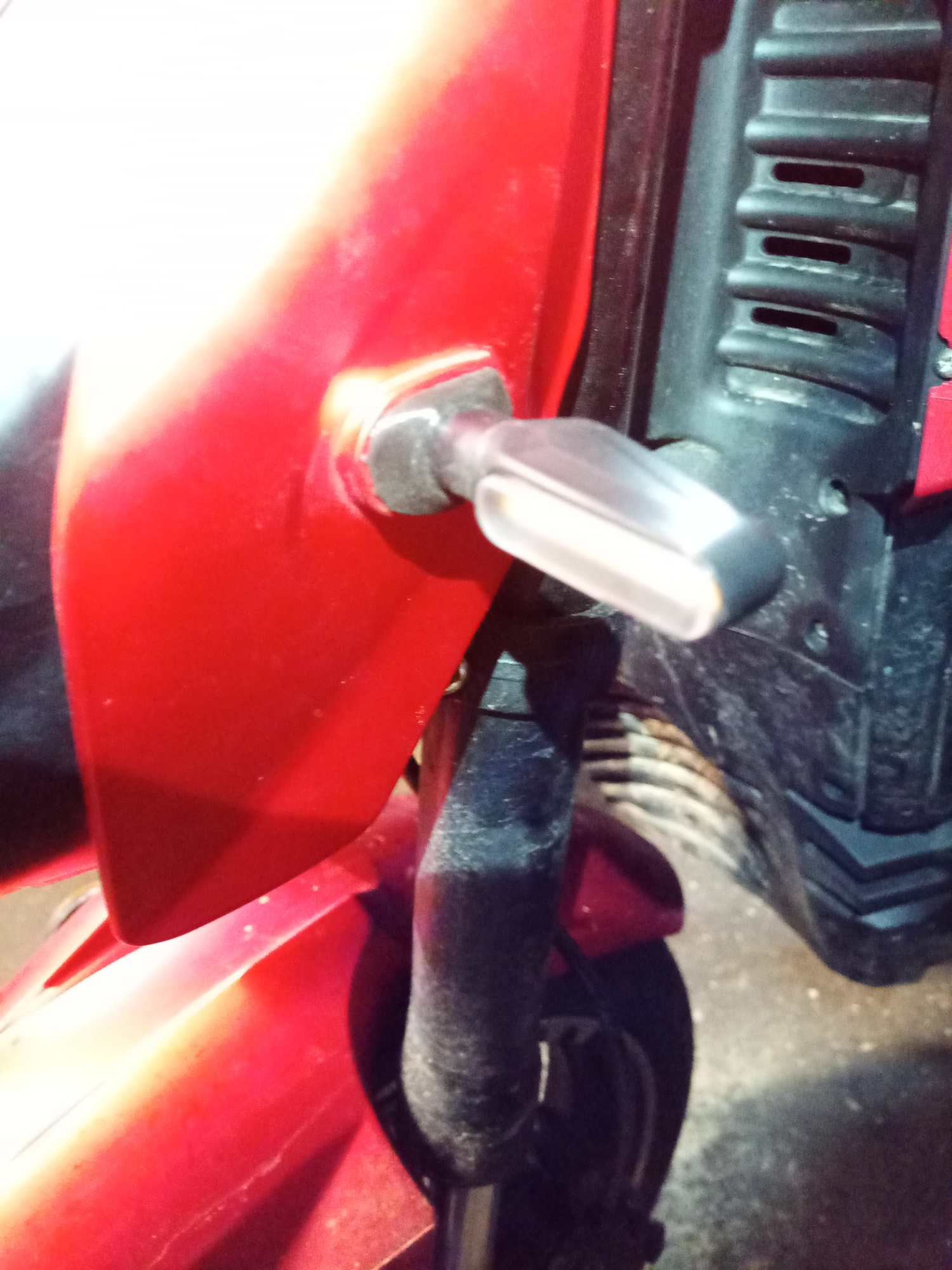

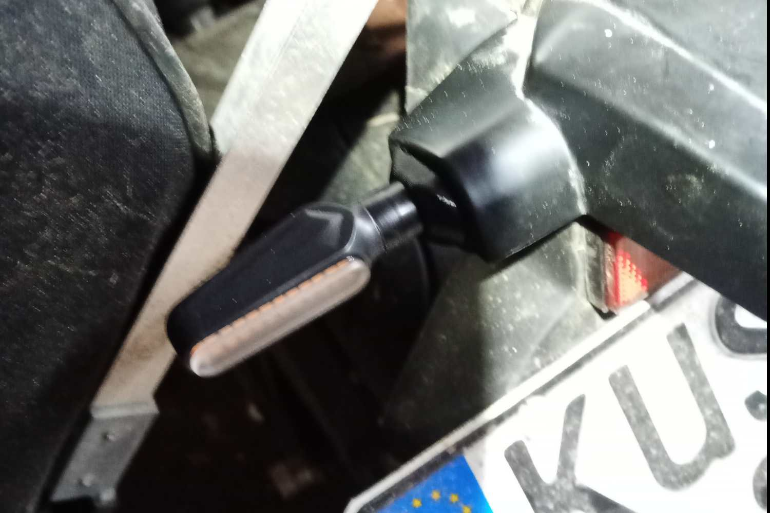

Ich versuche gerade meine E-Odin bezüglich "sehen und gesehen werden" ein wenig zu optimieren. Im ersten Schritt habe ich diese (https://www.amazon.de/dp/B0CM3GPVG4?ref ... title&th=1) deutlich helleren Blinker installiert. Sie haben eine Zulassung und sind bezahlbar. Die originalen hat man inbesondere tagsüber sehr schlecht gesehen. Die entsprechenden Halter habe ich aus TPU mit dem 3D-Drucker hergestellt. Die STL habe ich hier hochgeladen: https://www.printables.com/model/109017 ... ayi-e-odin

Are those the lights that scan in the direction?
I have a set. Not installed them yet.

Ja, das sind Lauflichter wie bei den Zylonen. :lol:

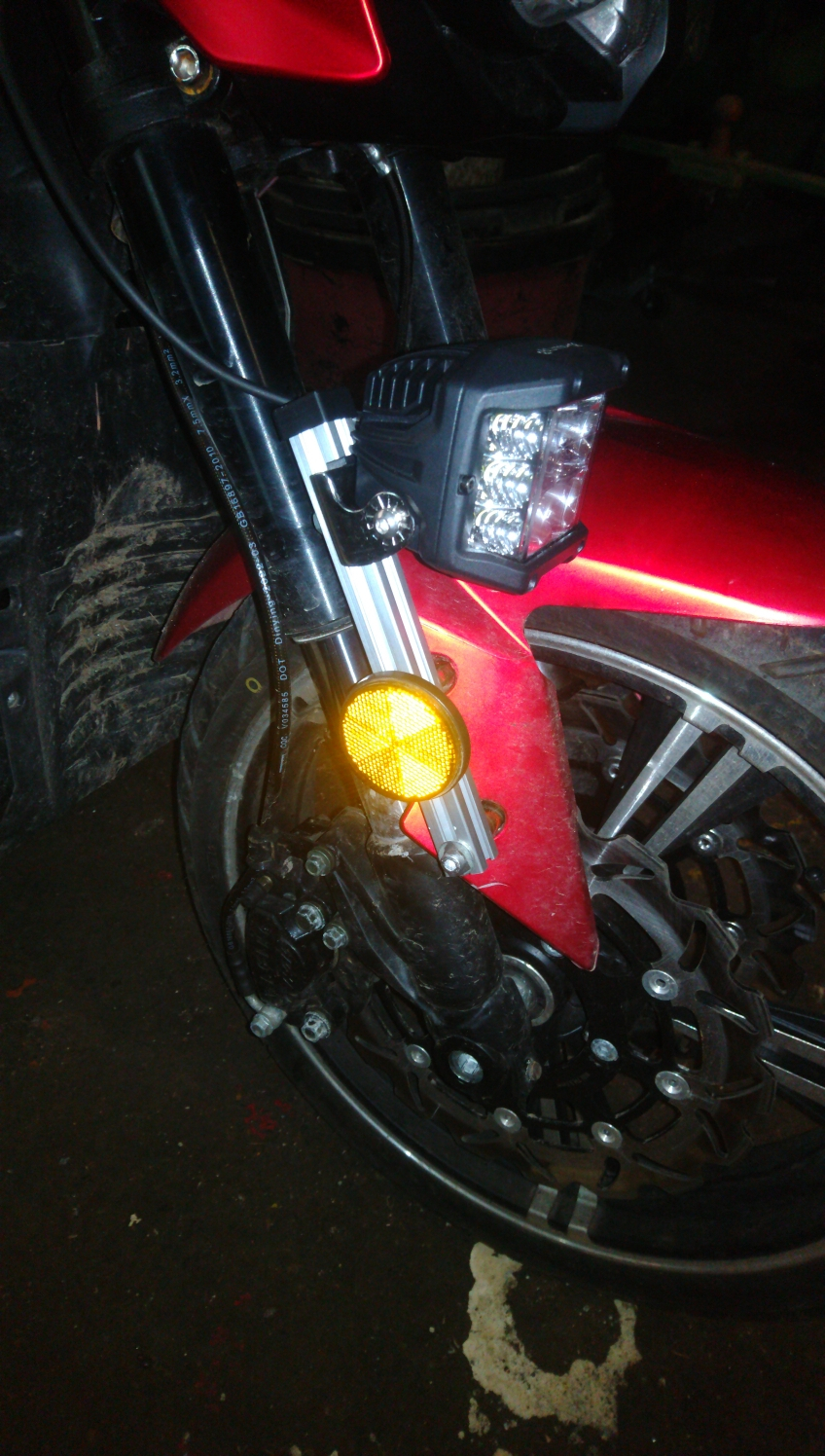

Nach diversen Begegnungen mit suizidal veranlagter heimischer Fauna, habe ich noch einen zusätzlichen Fernscheinwerfer installiert. Das ist er hier: https://www.amazon.de/dp/B07YFY5D7D?ref ... title&th=1 . Der hat eine Zulassung als Fernlicht und ich habe ihn nach den Vorschriften, die in einem Flugblatt vom TÜV erklärt werden eingebaut.
Nach einer ersten Fahrt im dunklen Wald muss ich sagen: Da geht einem wirklich ein Licht auf!
