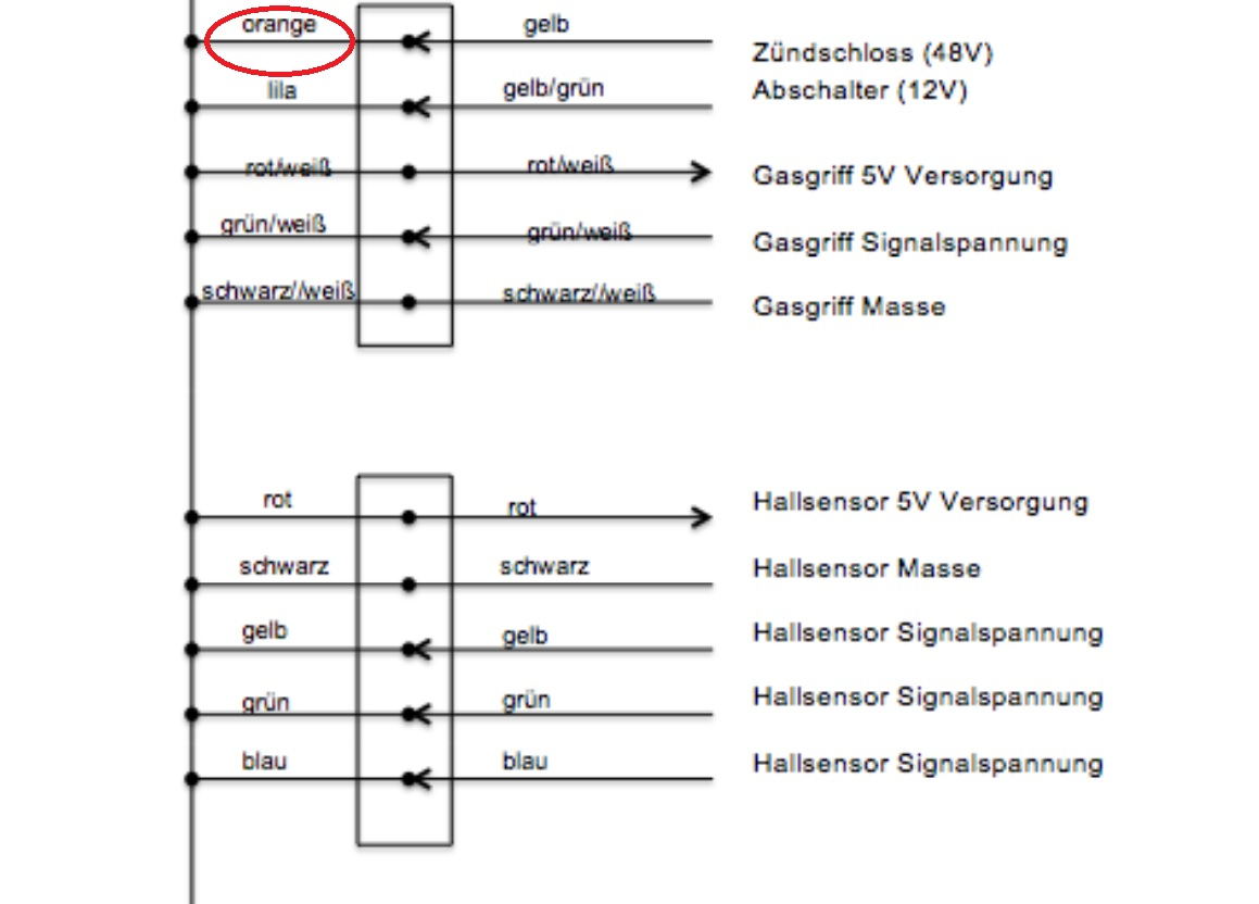

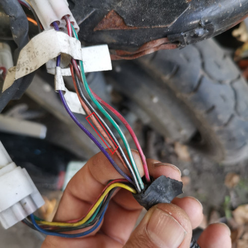

Re: Unu Classic 2018, Akku mit Fremdem BMS fahren?
Das geschaltete Akku+ vom Zündschloss kommt an dem 30poligen Stecker am Controller an:
Dieses orangene Kabel musst du also zusätzlich mit dem Eingang vom 12V-Wandler verbinden, dann geht der Wandler nur mit der Zündung a.
In Realität sieht das dann so aus:Dieses orangene Kabel musst du also zusätzlich mit dem Eingang vom 12V-Wandler verbinden, dann geht der Wandler nur mit der Zündung a.

Danke, Julinho, für deine Mühe. Ich war die Tage aber auch nicht untätig und habe es heute hinbekommen. Den orangenen Draht habe ich hinten nicht gefunden, da habe ich ein neues Kabel nach hinten verlegt und vorn an dem gelben Draht vom Zündschloss angelötet. Hinten habe den roten Draht, der zum 12v Modul geht, aus dem Stecker gezogen und den Draht vom Zündschloss eingesteckt.
Das hat perfekt geklappt. Hat mir aber jede Menge graue Haare verschafft. Habe heute schon mal eine größere Runde mit dem UNU gedreht. Da gab es keinerlei Probleme. So ist das viel angenehmer, ohne dass man immer den Stecker zeihen muss.![Lächeln :-)](./images/smilies/icon_e_smile.gif)
