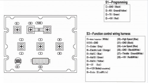

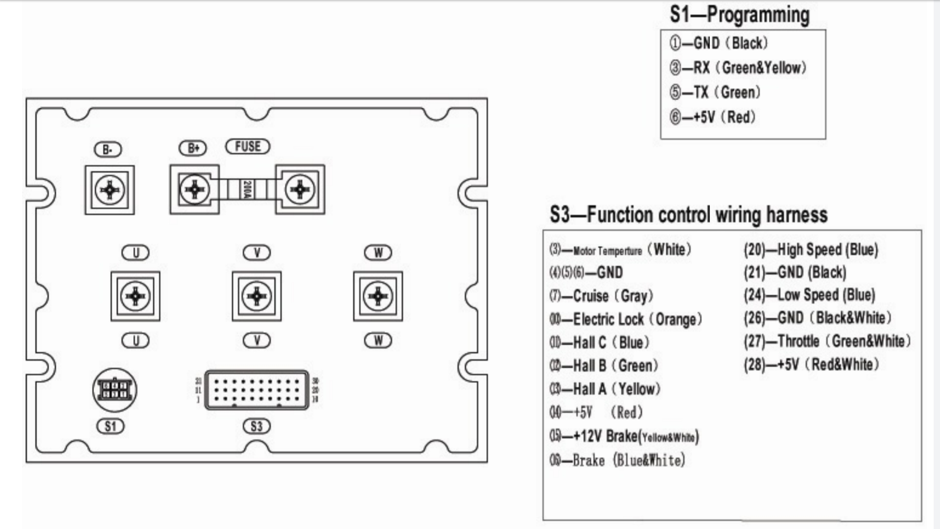

Da muss ich eingreifen..
V+ (Akku Plus)
V- (Akku Minus)
U-V-W (Die drei Phasen des Drehstrommotors im Rad)
Die Steuerung erfolgt nur über den ca. 20? poligen Stecker der I'm eingebauten Zustand hinten sitzt.

Kannst du mal ein Bild senden, damit wir vom gleichen reden?
Nebenbei: Ein Drehstrommotor kann auch mit zwei Phasen anlaufen, muss aber nicht. Wenn er sich bereits dreht läuft er weiter aber mit erheblich weniger Drehmoment.. Mag er auch nicht, deshalb hätte ich erwartet das der Controller den Strom auf allen Phasen überwacht?!

ja, ich habe ja beim aufgebockten unu nur die Räder drehen sehen. Ich bin nicht gefahren, weiss also nicht, wie sich das auswirkt. Der Schaltplan von @smuglor zeigt ja, dass alle drei Kontakte zum Motor führen.

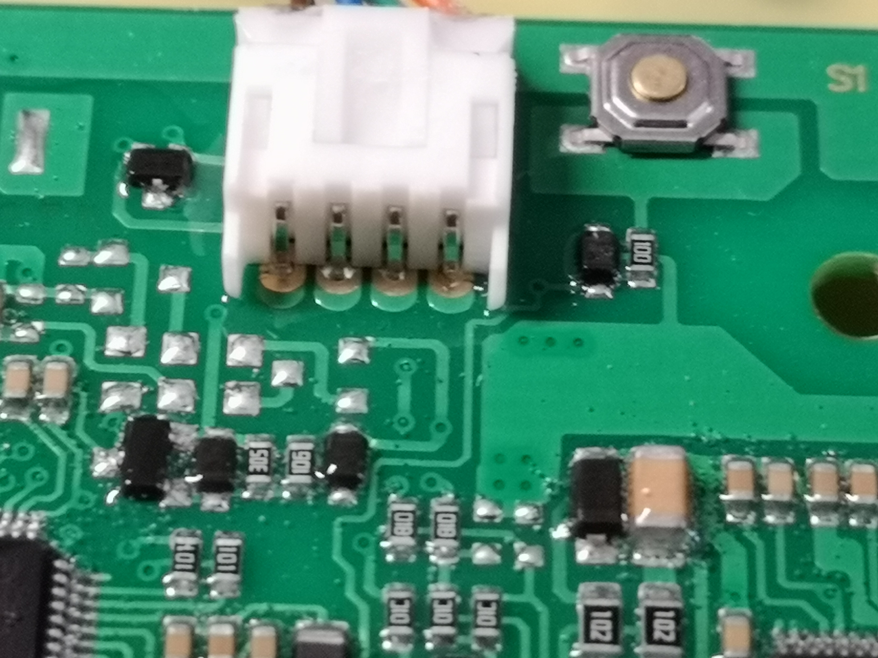

ich habe es jetzt mal gewagt das Teil aufzumachen.
Es klemmte erst ein wenig, wenn man es dann über Kopf fortsichtig aus fallen lässt geht es.
Das Eigengewicht ist ja groß genug. Auch ich hatte kaum Lötzinn an den entsprechenden Kontakten der Seriellen Schnittstelle.
Gut, hab ich dann mal geändert, jetzt lade ich erst mal und werden dann heute Abende sehen, ob die Akkuanzeige wieder tut.
