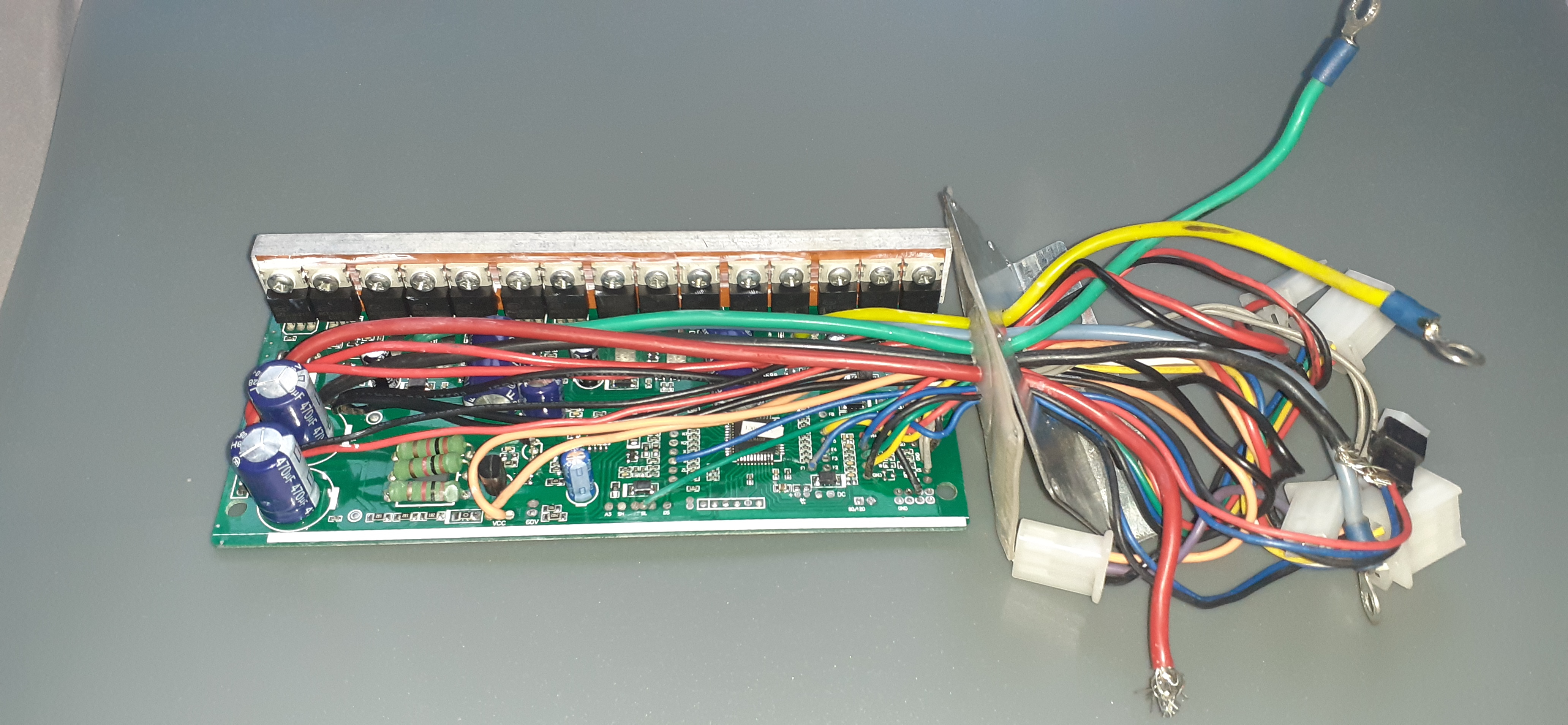

so, da ja immer noch das thema im raum stand den evoking schneller zu machen hat sich nur die lösung gefunden :D
dazu musste ein bißchen gebaut, gebastelt und gelötet werden. rausgekommen ist eine schwarze "blackbox" :lol:
und heute war das der praxisfahrtest, im aufgebockten zustand sah das ja schon gut aus aber das will ja gar nichts heißen...
Hab ich dich auch hier gefunden, Bürschen :D :lol:
Was genau hast du denn gebaut,gebastelt und gelötet das du auf diese Werte gekommen bist?
Weiter vorne sprachest du ja davon das du dir den 1200Watt-Controller geholt hattest. Hängt das mit dem zusammen?

huhu, hat alles verstecken nichts genutzt :lol: :lol: :lol:
also die 1200 watt controller hab ich mir nur auf reserve gekauft fall meiner mal den lauf alles irdischen beschreiten sollte :D
nein die leistungssteigerung kommt halt durch jetzt 3 faktoren zusammen.
das erste war der 52 volt akku, der hat die 1000 watt auf 1300 watt gesteigert
dann kam der shuntmod, damit kletterte die leistung auf 1800 watt
und jetzt als drittes und letztes die "blackbox" und dadurch stieg die leistung auf 2050 watt.
die blackbox enthält einfach einen spannungswandler mit dem man die eigentliche akkuspannung hoch transformiert auf einen wert den man sich einstellt. kein wirkliches geheimnis und auch kein kunststück. ein bißchen kabel, ein bißchen löten eine gehäuse und schon ist das ganze fertig. leider funktioniert das ganze nur beim single evo. das modul leistet leider für den dual zu wenig. oder man müsste zwei module verwenden. preislich ginge das auch noch aber das ganze wird dann größer und das kabelgedöns noch größer. vergessen darf man dabei auch nicht den akkuverbrauch. ruck zuck lutscht man sich den akku mit zwei modulen leer.

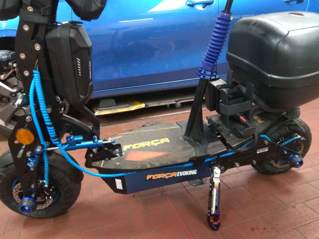

so sieht das dann verbaut aus...

Ach so hast du das gemacht. Ja gut,Schritt 1 und 2 könnte ich auch noch realisieren. Bei Schritt 3 klemmt aufgrund meiner Dualität dann leider die Säge :roll: Das Gefrickel würde ich mir dann nicht antun wollen.
Ein bisschen Hoffnung habe ich aber noch bei den Controllern. Habe ja auch einen 1200er und einen 800er verbaut. Nun gibt es hier glaube noch kein wirkliches Ergebnis von jemanden der 2x 1200er verbaut hat,oder? Was würde das wohl für Konsequenzen auf die Fahrleistungen haben.....?

Ich habe es letzte Woche mit meinem Evoking Dual und dem Step up Converter getestet. Leider lässt dieser nicht genügend Ampere für beide Motoren durch.
Auch das Abschalten des vorderen Motors brachte komischer Weise keinen Erfolg.
Jetzt habe ich noch ein anderes Modul gefunden. Wenn das eintrifft, werde ich einen weiteren Test fahren und dann hier berichten. Kann allerdings dauern bis das von ALI kommt.
