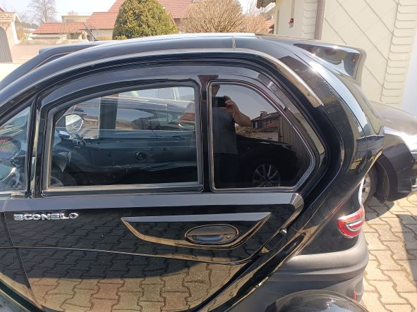

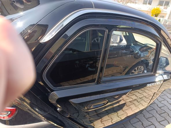

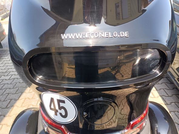

Am Wochenende habe ich mit der übrigen Folie noch die hinteren Fenster dunkel foliert.
Da war soviel übrig von der Sonnenblende, dass es schade gewesen werden sie rumliegen zu lassen.
Links
Hinten
Rechts
der E-Kurt

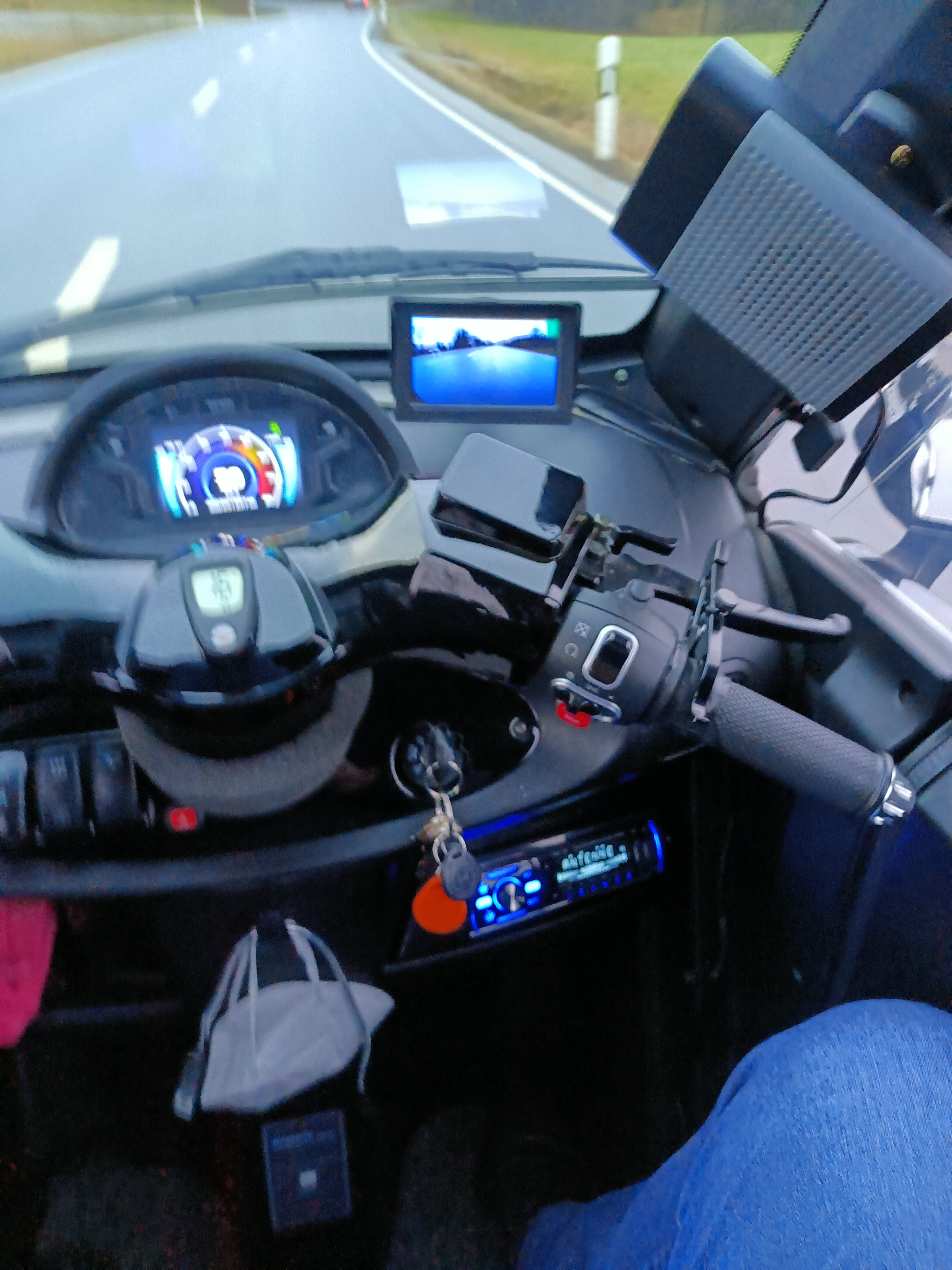

1. Eine zweite Kamera mit Monitor als Rückspiegelersatz. Auf dem Bild links hinten zu sehen.

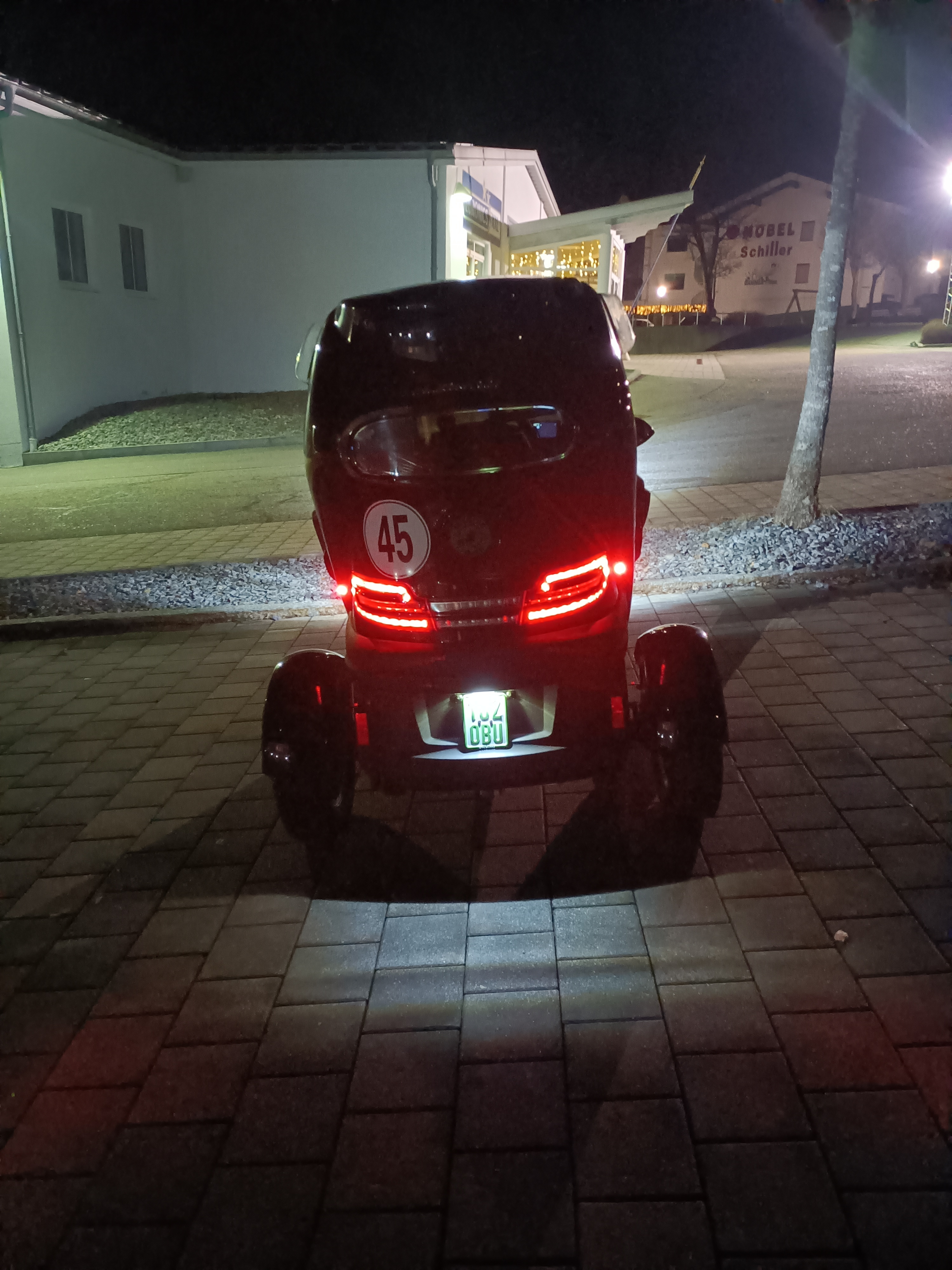

2. Kleine Tagfahrleuchten und vom selben Hersteller kleine Rücklichterweiterungen, da die original Rücklichter bei mir zu dunkel sind. Hier muss ich noch Bilder nachreichen, weil die Ersten nichts geworden sind.
3. DAB+ Radio mit ein wenig stärkeren Lautsprecher (mussten in die alte Öffnung passen)
4. Den Schalter für die Warnblickanlage habe ich in die Konsole versetzt, auf dem Bild links unten neben dem Lenker.
Da ich ja den linken Hupenknopf für den Scheibenwischer benutze, kam ich mit dem Daumen immer an den Warnblinkschalter.
5. Für den 12V Dauerplus habe ich mich nun doch für einen zusätzlichen Spannungswandler entschieden und in meinem "Technikraum" unterm Sitz verbaut. Die Spannung von einer Batterie anzuzapfen und den Ausgleich über meine Balancer zu regeln war mir dann doch nicht sicher genug.
6. Einen kleinen sparsamen Heizlüfter für die Scheibe habe ich mir auch noch gegönnt, damit die scheiben freibleiben (rechts oben).

danke für's teilen, Thema Radio, bei mir befindet sich das Radio auf dem Lenker, was eine bescheidene Wiedergabe zur Folge hat. (kommt ein LKW entgegen, Sender weg.) Könntest du mir eine Empfehlung geben zu deinem Radio.!
Ich wollte es dann links neben dem Fahrersitz anbauen, mit extra Akku.

ich habe dieses Radio verbaut
https://www.ebay.de/itm/185624294611
Antenne
https://www.ebay.de/itm/394253925257
Antennenverstärker
https://www.amazon.de/dp/B07JFK5275?psc ... ct_details
Und diese Lautsprecher passen in die alten Löcher
https://www.amazon.de/gp/product/B0056B ... UTF8&psc=1
Bei mir Funktionierts, allerdings bin ich mit den DAB+ Teil noch nicht zufrieden.
Eventuell muss ich die Antenne noch mal versetzten, die habe ich momentan in der rechten Seitenscheibe geklebt.
