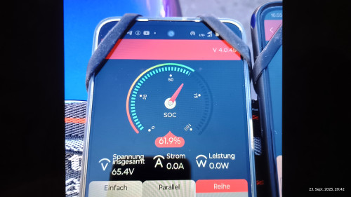

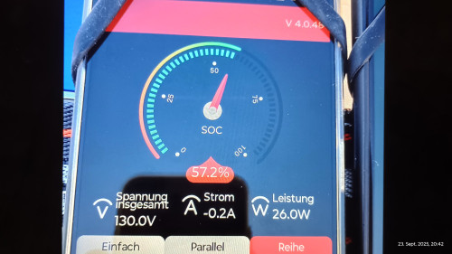

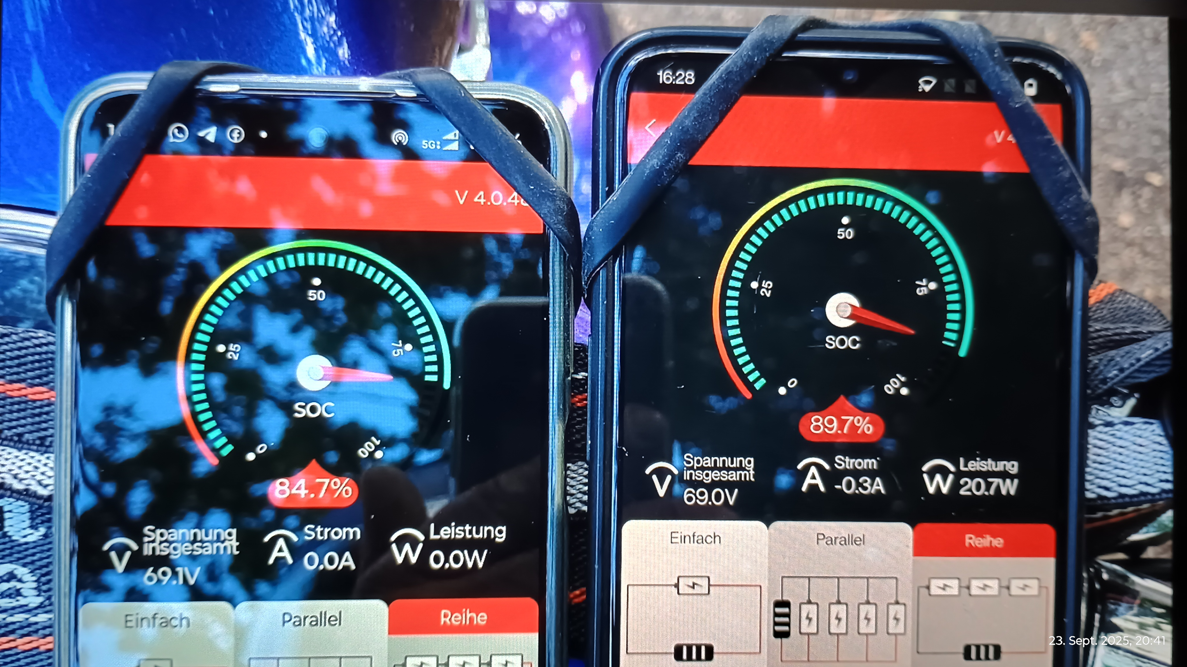

Heute war Sonne und Kreativwetter, also 2 Handys an den Roller
und ab geht die Post. Die Software vom besten Hersteller regelt viel zu zeitig die Leistung runter, die Akkus machen ihre Arbeit und können bestimmt etwas mehr Leistung erzeugen. Die Weiche im Roller scheint beide Akkus auf Spannung gleich zu halten und nimmt mal mehr oder weniger Ampere raus. Im Stand werden die 28 Watt für das System immer aus dem selben Akku genommen.
Wenn man die App " falsch" einstellt addiert er die Spannung von beiden Akkus, schön wäre geteilter Schirm und beide Akkus auf einem Telefon.

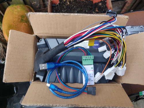

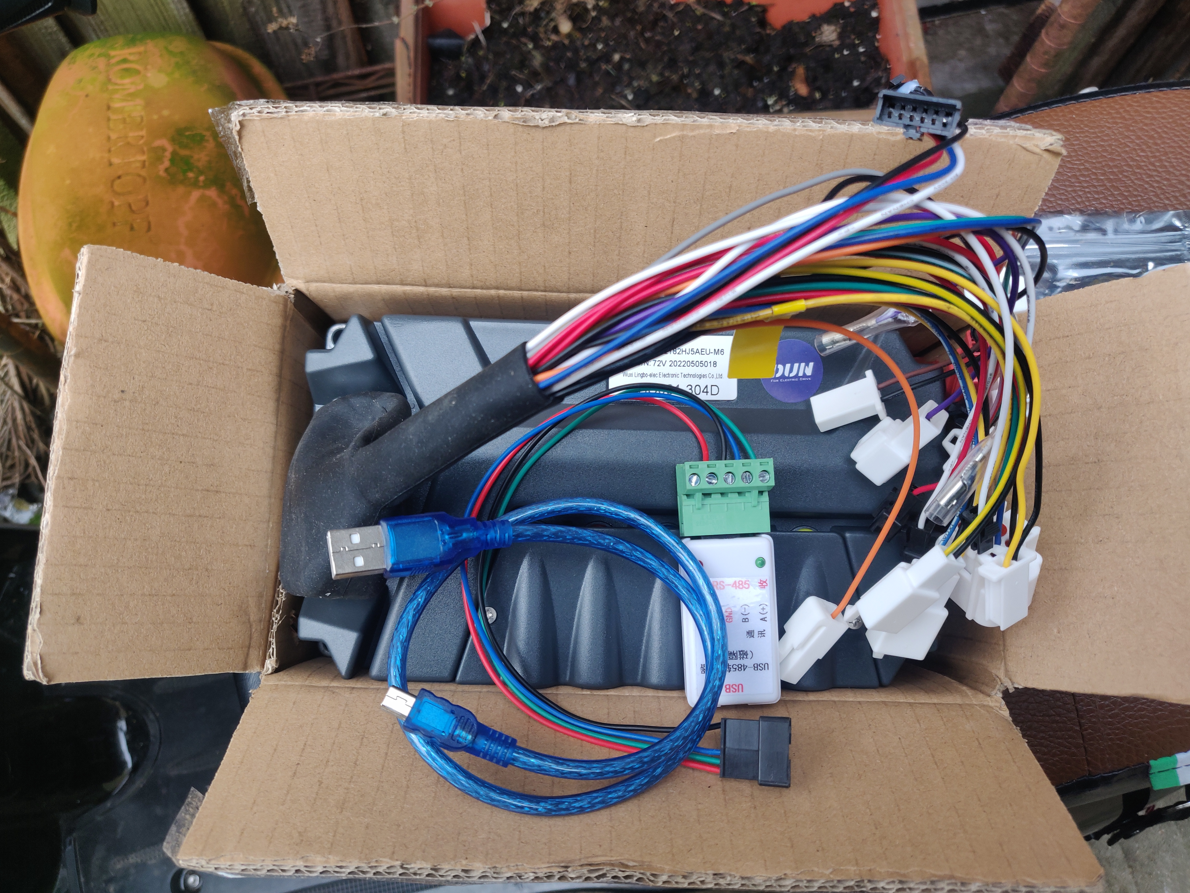

wenn man jetzt ein Progrämmchen hätte, mit dem man den Controller umprogrammieren könnte.....
Mir geht das auch ziemlich auf den Zeiger, dass bei 50% SOC die Leistung schon abnimmt.
- Fasemann
- Beiträge: 3518
- Roller: Nova E-Retro Star
- PLZ: 21614
- Wohnort: Buxtehude
Re: Neues Spielzeug in Buxtehude
Das Programm, das Kabel und den Laptop habe ich, der Controller reagiert auf pures anstecken nur mit Blink Code 2 und 14, zumindest reagiert er auf die 3,3/ 5V.
Genau das Setup redet mit meinem Nova und dem Controller von DUN.
Die Pins sind im Originalstecker belegt und verschwinden im Kabelbaum, beim Nova war der 4 polige Stecker im Kabelbaum eingewickelt, da war allerdings im Gegensatz zu dem Stecker von DUN ein Pin an der falschen Position. So ein ähnliches Szenario hoffe ich im besten Kabelbaum der Rollerwelt nach Automobile Standard auch zu finden
