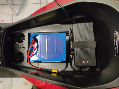

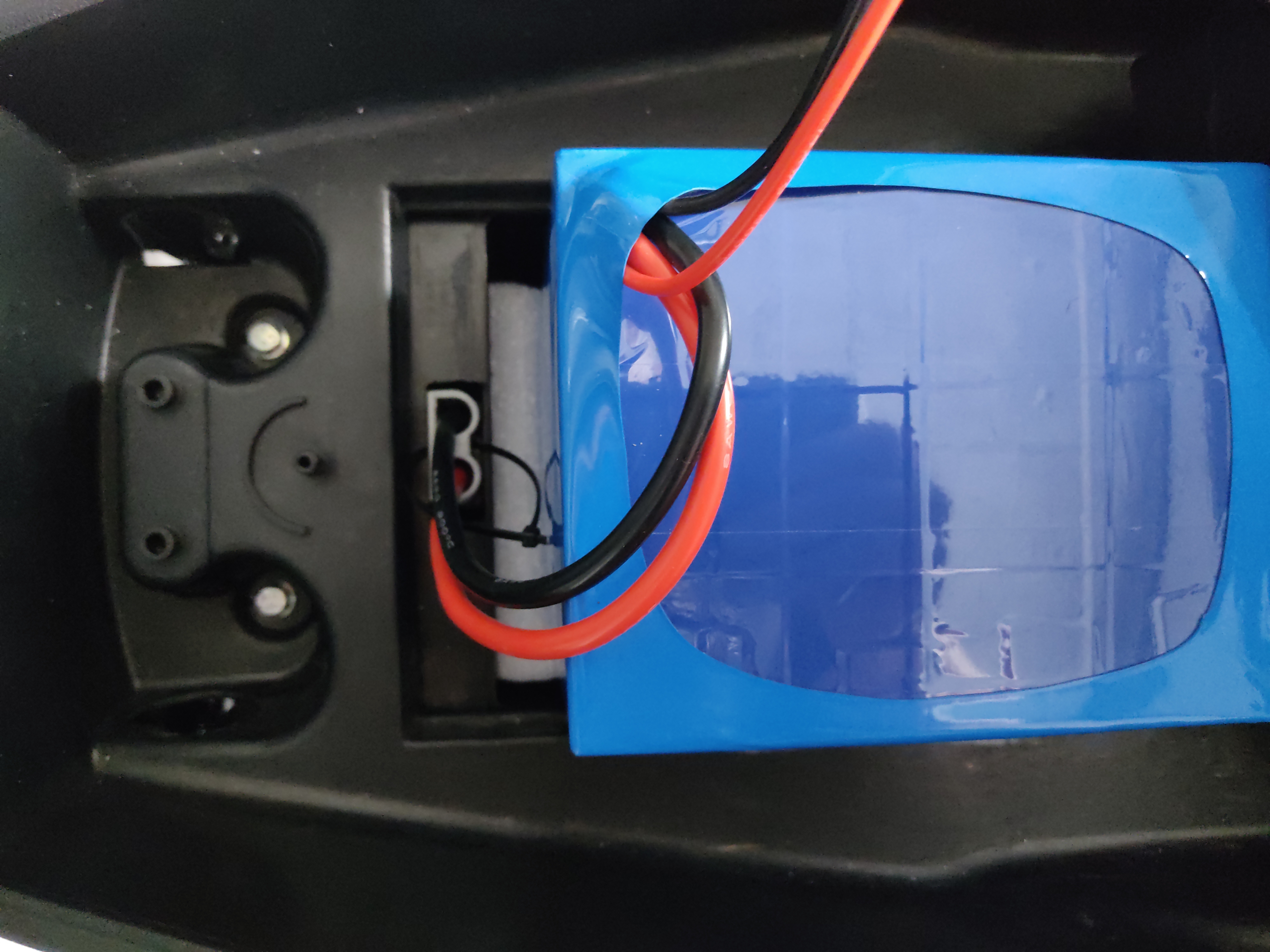

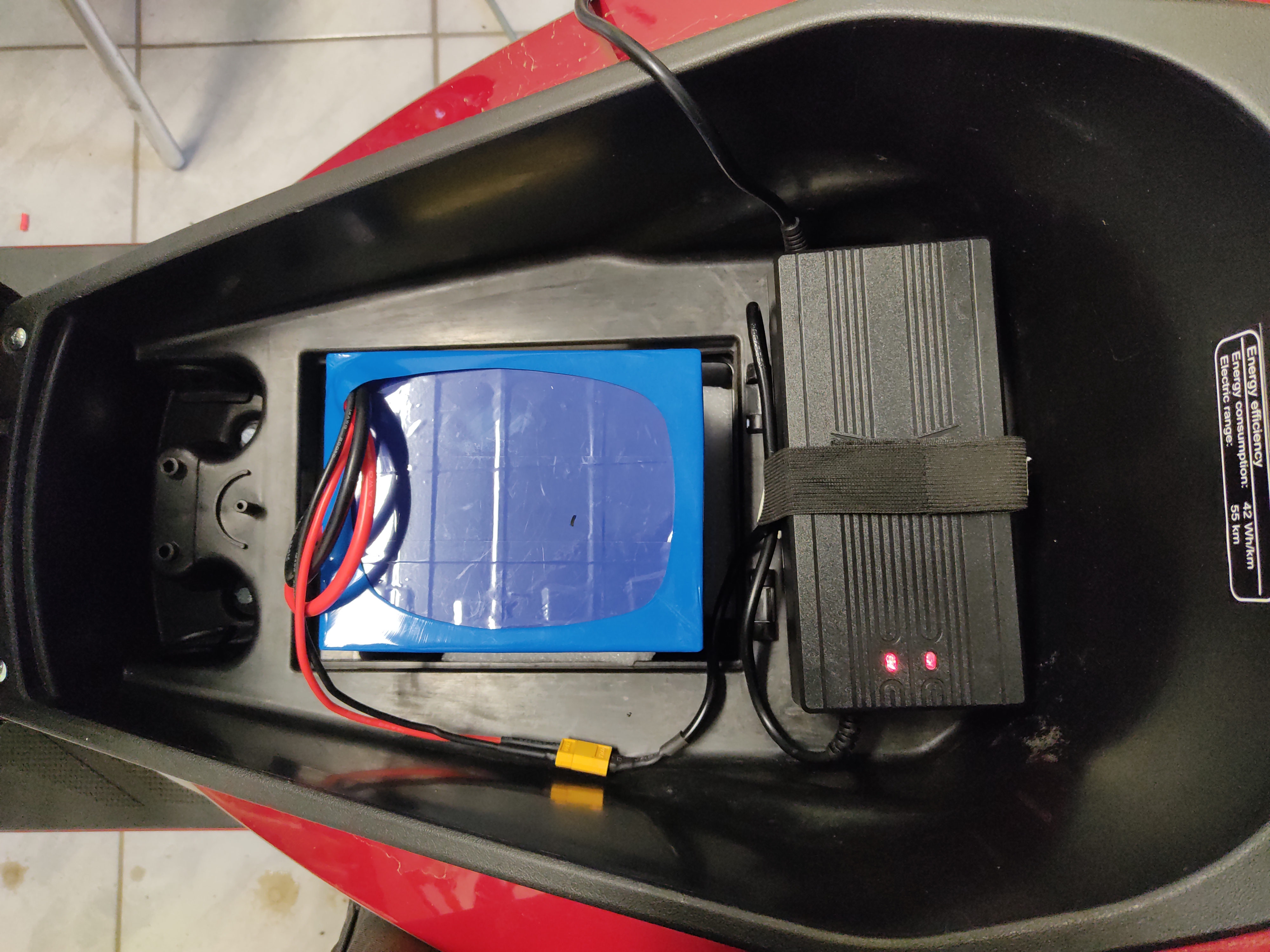

Der neue Akku ist drin. Schnalzt ganz ordentlich jetzt. Ich hab nur eine kurze Testfahrt gemacht aber das zieht schon richtig gut an . 8-) kann natürlich auch 35 A mehr Und 12v. Mal sehen was da noch so geht wenn er richtig vollgeladen ist . :mrgreen:

Interessant! Erzähl mal mehr. Woher, Kapazität, Preis etc?
Wie lädst du den, hat ja anderen Anschluß?
Der Originale hat ja noch Datenpins, erwartet da der originale Controller nicht Kommunikation?

Ich hab ja nichts originales mehr außer dem Motor . :lol: Da wären mindestens ein paar Fehlermeldungen im Display, keine Akkuanzeige etc. ob er überhaupt noch fahren würde mit dem Akku weiß ich nicht.

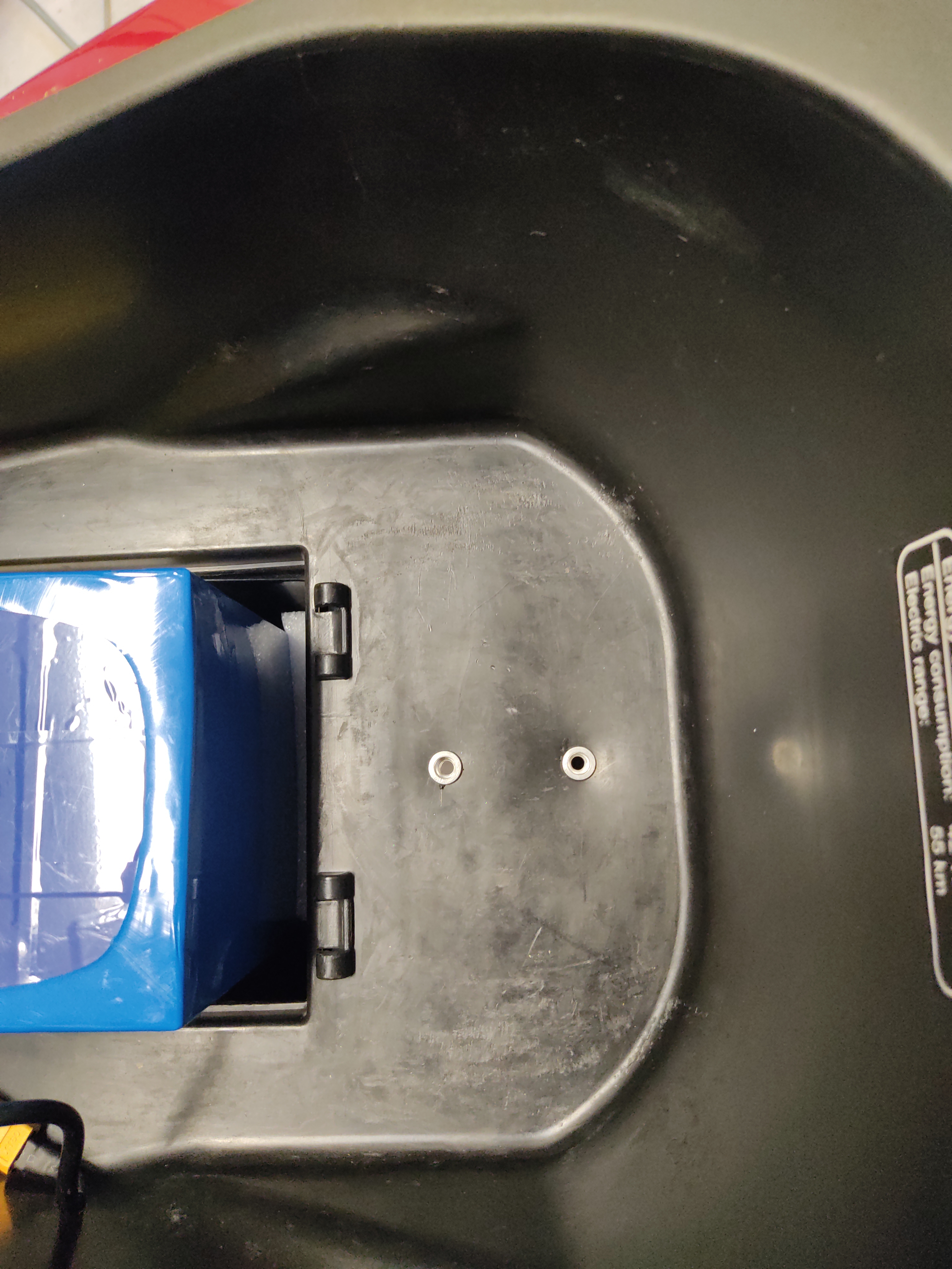

Da hab das neue Ladegerät im Roller fixiert mit Klettverschluss dazu zwei Einnietmuttern eingebracht und das klettband mit großen U-Scheiben und Schreiben befestigt.
Das Ladegerät muss bei mir immer dabei sein da ich auf der Arbeit nachlade. Das gefumel mit Ladedeckel auf Schlüssel rein usw. fällt weg, nur Stecker in die Steckdose fertig. ;)
