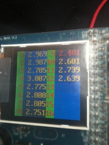

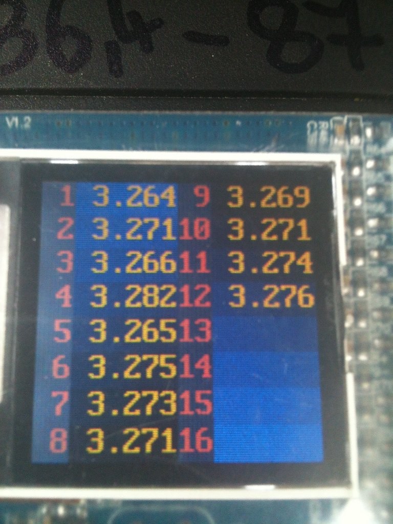

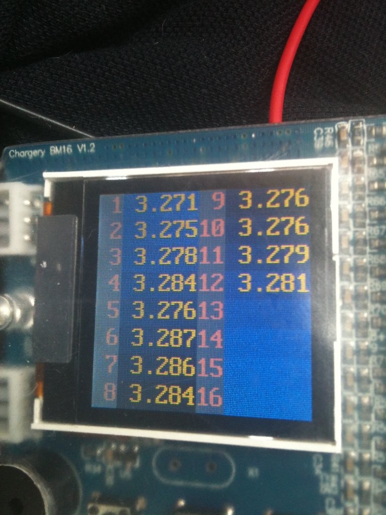

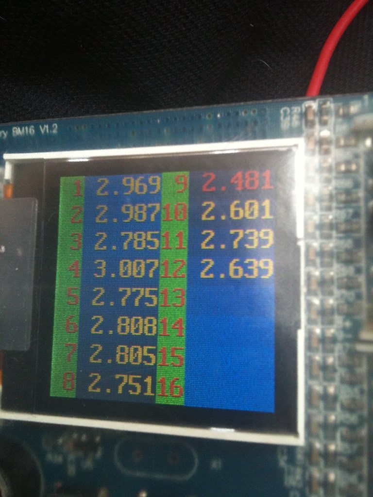

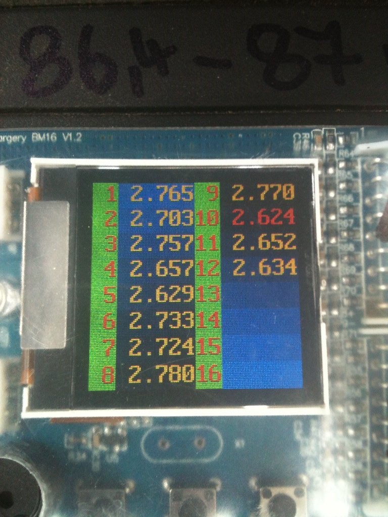

Ich habe mal jetzt beim Kilometerstand 5000 den Monitor angehängt.
Die Bilder sind jeweils für 3 Blocks, also je 12 Zellen.
Die erste zwei Bilder sind Zelle 1-12, die letzten beiden Bilder Zelle 13-24
Es ist der Umbau auf 72 Volt
Auch hier schwächelt eine Zelle.
Es ist die Zelle 9 unter Last nach 20km Fahrt mit 2,48 Volt

Von den Leerlaufspannungen her sieht alles ok aus. Natürlich frage ich immer zuerst nach möglichen Übergangswiderständen - aber bei Dir nicht mehr :mrgreen: Ich würde daher die Zellen nochmals auf einer längeren Tour quälen, bis die auch im Leerlauf wirklich auseinander sind. Ein bischen Schwächeln unter Last würde mich noch nicht so sehr beunruhigen. Und solltest Du die Zelle eh als Todeskandidat im Auge haben, dann schadet auch eine längere Tour mit Spannungen unter 2V bei Last nicht.
