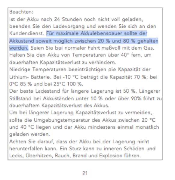

Weil hier ein paarmal die "20% => 80%" Ladestrategie in Frage gestellt wurde, vielleicht ein kleines Zitat aus dem offiziellen Niu N1S Handbuch (Modell 2018):

@esteban: Eine Frage habe ich noch zur Überladung. Ich habe mal gelernt, beim Handy muss ich mir keine Sorgen machen, denn der Akku kann nicht überladen, da das Laden abgeschaltet wird, sobald das Handy aufgeladen ist.
Ist das beim NIU Akku auch so? Weil in der Anleitung wird extra gesagt, man solle den Akku nicht überladen. Bzw. Auch. Ich länger Laden als x Stunden. Wie könnte ein Überladen passieren, wenn das BMS das doch nicht zulässt?
Praktisch hat die Frage den Hintergrund: Muss ich immer anwesend sein, wenn die Lampe am Ladegerät auf Grün schaltet und den Ladevorgang unterbrechen oder kann ich auch über Nacht laden lassen ohne die Gefahr einer Überladung zu haben?
Danke im Vorraus! Mit der Frage sind alle meine Akkufragen geklärt! :)
