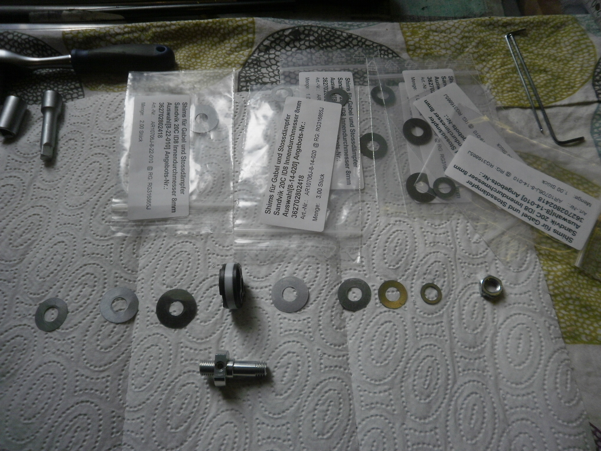

gestern sind endlich die teie gekommen
dann etwas softer im highspeedbereich abgestimmt, zusammengebaut
und gleich zurückgeschickt !
ich erwarte nicht den ah-effekt wie bei mir,
denn meine war ja beschädigt und diese nicht. (Außer den shims ??)
@ mike
du must alles neu einstellen !
der luftdruck im linken holm, laut handbuch zwischen 100-bis-150 psi.
änder auch die federrate (federhärte)
den sag (negativfederweg) nicht nur über den luftdruck ändern,
sondern in erster linie über die stahlfedervorspannung links,
sofern ihr nicht auch die federrate verändern wollt !
gruß horst.
@ mike
gruß horst.

Hallo Horst!
Komme mit einem Lächeln von der Gabelprobefahrt.
Wald und Crossbahn.
Die Gabel hat jetzt etwas, was sie vorher nicht hatte, Ansprechverhalten.
Die harten Stöße sind weg, die Gabel schluckt die Wurzeln und die kurzen Wellen.
Alle harten Schläge auf die Arme sind weg!
Der Fahrkomfort hat sich erheblich verbessert.
Das Fahren ist dadurch natürlich auch weniger anstrengend.
Alles was du daran gemacht hast, hat die Funktion verbessert.
Luft habe ich ca. 140PSI draufgepumpt, Druckstufen fast ganz hart.
Also! Vielen Dank für das hervorragende Tuning der Standardgabel.
Sie kann mehr als man denkt.
Natürlich unter der Berücksichtigung meiner Strecken und Fahrweise.
Wald und Crossbahn.
