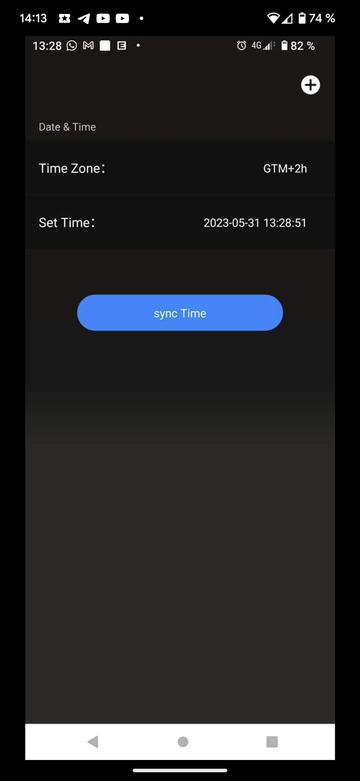

Funktioniert die Anwendung wenn das Telefon kein Internet über Wifi / Mobile hat?

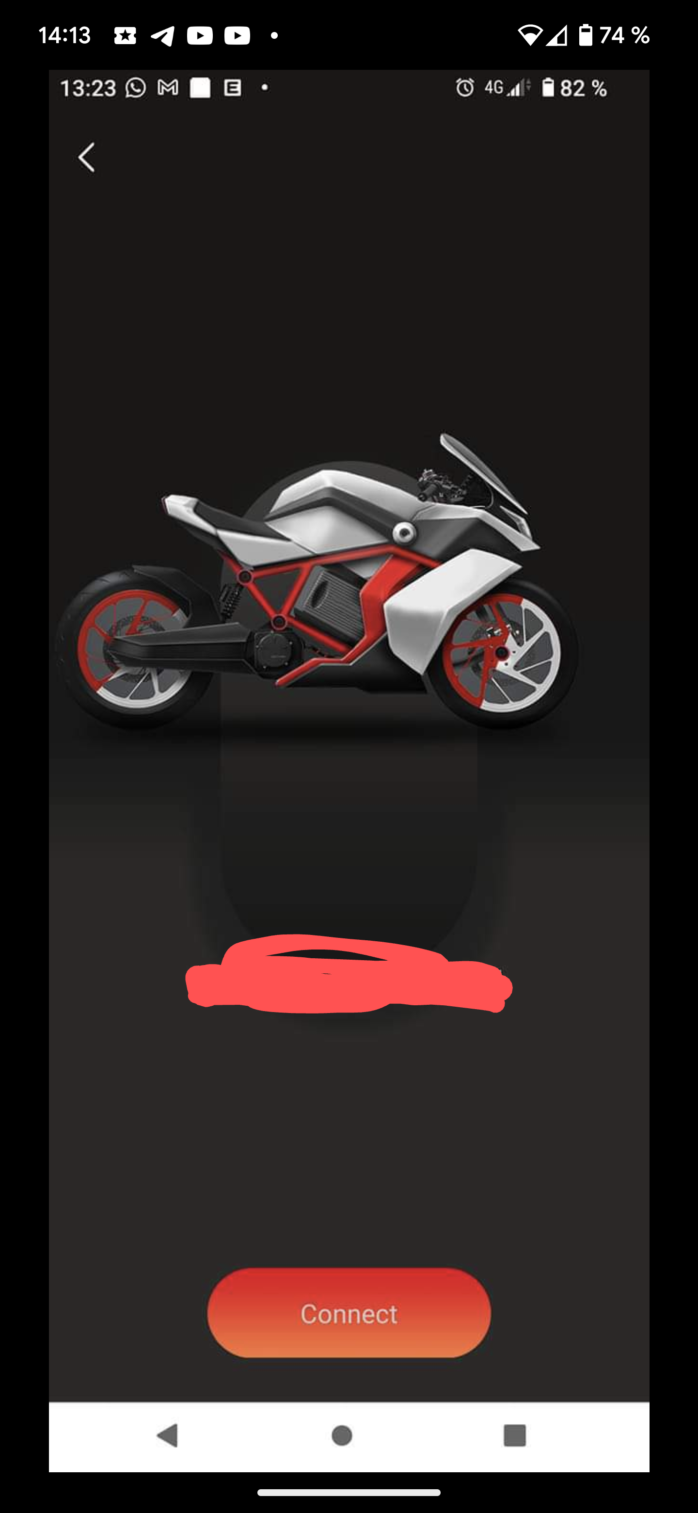

yup, habs auf mein Tablet gespielt (hat keine Sim-Card), bin damit in den Hof zum Motorrad gegangen (kein WLAN-Empfang).
Es dauert recht lange bis es das Motorrad findet und nach dem Connect dauert es noch länger bis der blaue Sync-Button erscheint. Aber es geht.
Ob die Verzögerungen durch Timeouts wegen fehlender Internet-Anbindung entstehen wäre möglich, kann ich aber nicht sagen.
Ich kann es die sofort sagen, wenn mein neues Display dran ist

Nein, bei mir nicht. Habe ich gestern mit meinem WLAN-Tablet (ohne WLAN in der Tiefgarage) probiert. Funzt nicht. Anschließend mit meinem Smartphone, da konnte ich die Verbindung mit der Alrendo aufbauen und auch mit Bestätigung des Time-Sync abschließen. Allerdings hat sich die Uhrzeit nicht aktualisiert. Nicht nach 20 Minuten und auch nicht über Nacht. :(

Park mal deine Maschine dorthin wo eine ESIM funktionieren könnte. Vieleicht läuft das ganze ja über China Server und geht direkt per GSM Funk auf das Motorrad.
