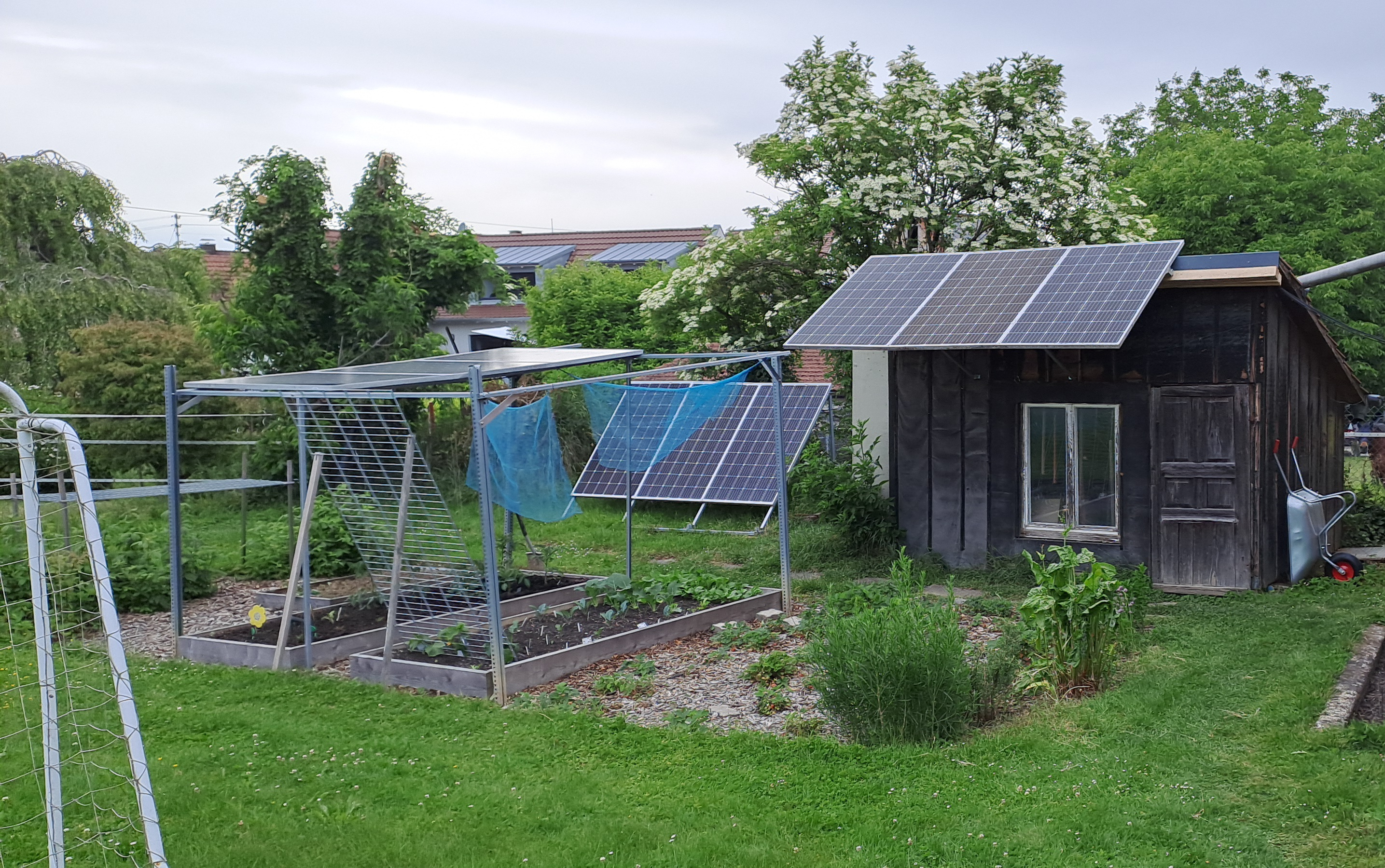

Die nächsten drei Platten sind nun am Gartenhaus als Vordach verbaut.
Muss mal noch schauen, das ich noch eine Dummie Zelle für das freie Stück rechts bekomme, da das lange im Schatten eines Hauses liegt, bin ich so weit nach links wie möglich. Sieht optisch so halt etwas doof aus.
Diese drei Solarzellen lassen sich, per Gelenken und Streben, bis fast senkrecht einstellen. Ob es im Winter viel bringt wird sich zeigen.
Eventuell läuft mir ja noch ein linearantrieb über den Weg, dann könnte das verstellen auch automatisiert werden.

Schnabelwesen
Beiträge: 2209
PLZ: 2411
Wohnort: Kiel
Re: Projekt 2020 Aufbau Masini Extremo
Beitrag von Schnabelwesen »
Da sprießen Gemüse und Solarpanele um die Wette 😅

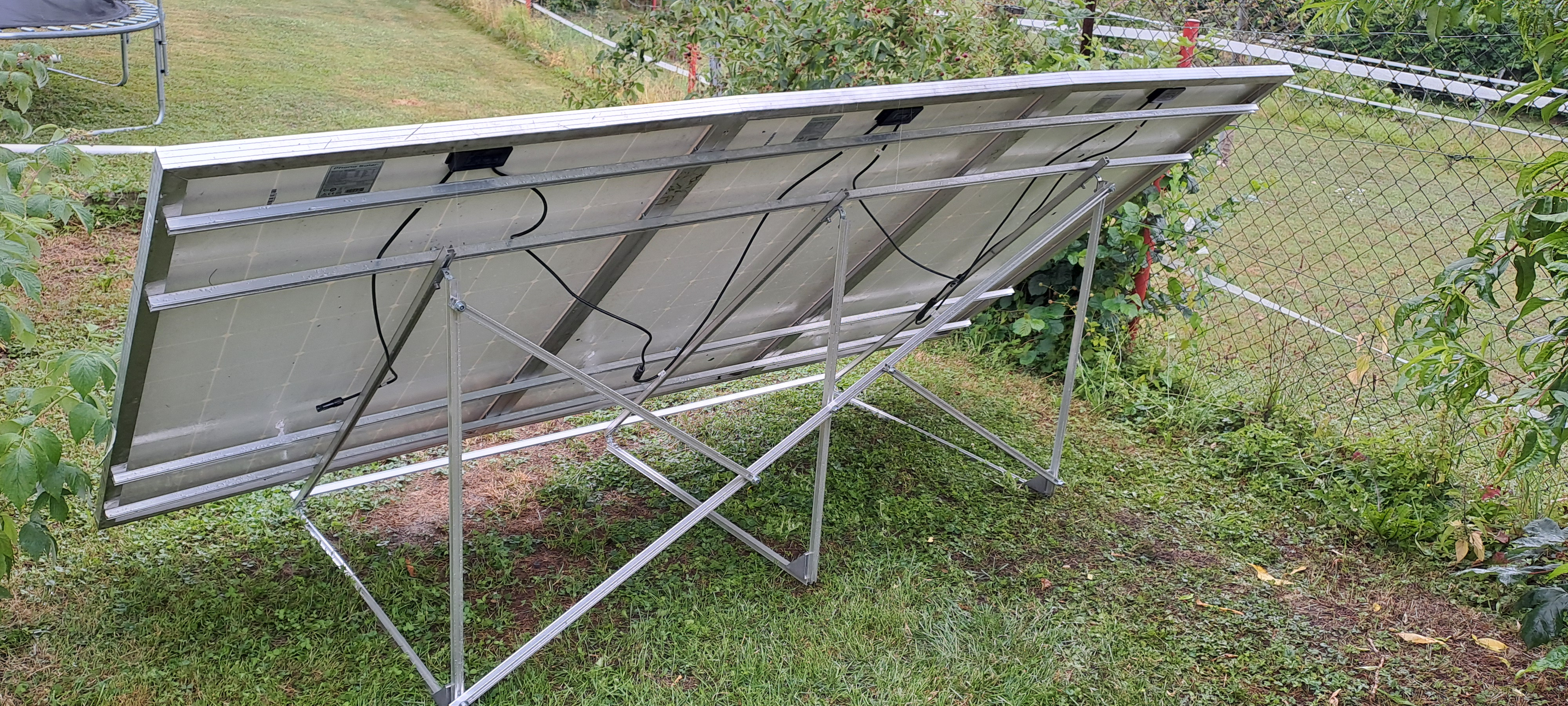

Die letzten drei Module wurden auch auf ein Gestell gebaut. Dieses mal aber in einer light Variante aus Alu.
So kann ich das Gestell mitsamt den Modulen, zum Winter hin, alleine umstellen.
Natürlich kommt da noch Ballast auf das Gestell damit es nicht wegfliegt.

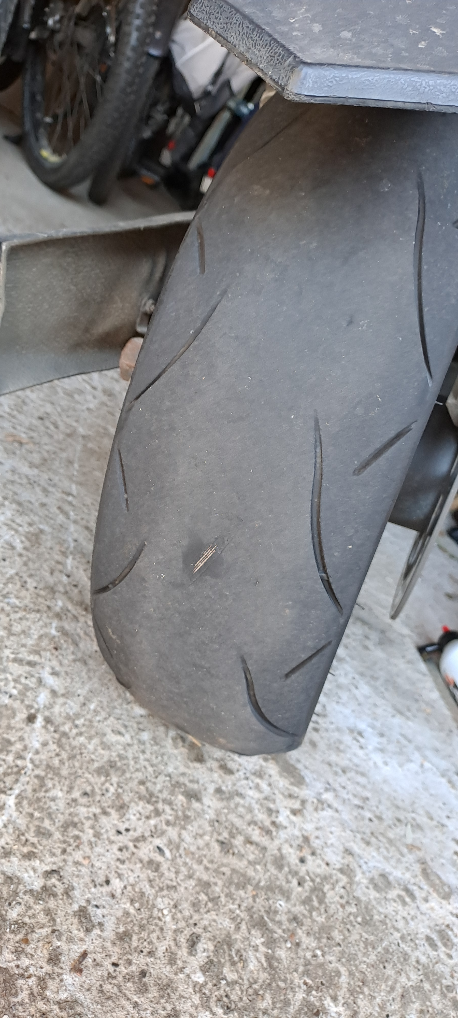

Der Heidenau Hinterreifen ist durch, im wahrsten Sinne des Wortes, nach gut 5tkm war er auf der Abfahrmakierung, jetzt bei 6900 schaut die Karkasse durch. :twisted:
Definitiv nicht zur Nachahmung empfohlen.
Hatte noch überlegt ein Burnout Video vor dem zerlegen im Hof zu drehen, aber Nachbars saßen im Garten.
Der Vorderreifen ist auch durch, aber nur außermittig, der Heidenau hat da 12tkm durchgehalten

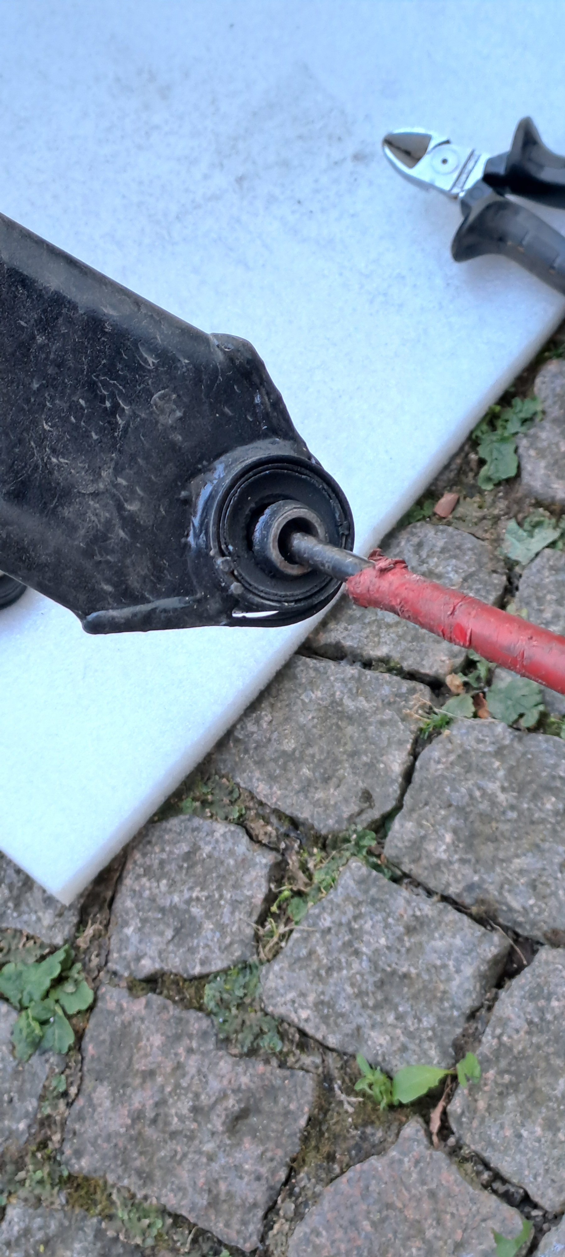

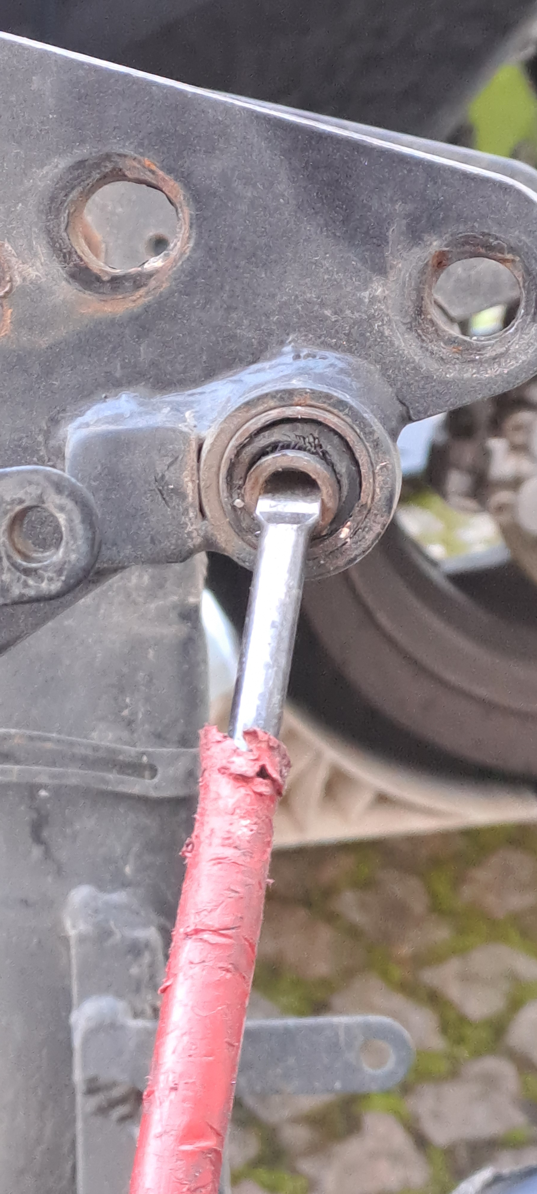

Schwingen und Stoßdämpfer "Lager" auch.
Des weiteren gibt es neue Stoßdämpfer, da die alten total verrostet sind und der Chrom in großen Fetzen abfällt.

Das hält bestimmt noch bis zum nächsten Tüv :lol:
