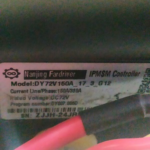

Ich wundere mich nur, dass mein Originalcontroller die gleichen Probleme macht. Ich finde kein BW5V, kein RXD, kein TXD und habe statt des "P" eine "0" auf der Ganganzeige.
Miguello80 hat geschrieben:
Do 14. Dez 2023, 23:04
I would recommend you to buy 72530 with wiring harness and change it, it is not hard, one part goes to cockpit, one to the motor and kickstand and one to the back part of bike. But be prepared, maybe it will not be so plug and play, with 72680 I got much shorter harness than it is in bike from factory so I would have to track every wire to switch, lights etc., label it and then cut, add an connector and connect to controller. But as I said, it is not hard or impossible.
So, wie @jeff-jordan den Controllertausch geschildert hat ist das mit dem Ersetzen des Fardrivers getan? Ich habe teils komplett andere Stecker und Kabelverläufe als im Manual und keine Lust den halben Kabelbaum zu ersetzen.
jeff-jordan hat geschrieben:
Fr 11. Aug 2023, 12:21
Der neue Controller konnte 1:1 gegen den DY72V150A ausgetauscht werden, lediglich 4 Schrauben M6x30mm waren zusätzlich nötig (weil die lamellierte Kühlplatte vom ND72530 deutlich dicker ist, als vom alten Controller). Außerdem musste das alte Bluetooth-Modul gegen das mitgelieferte, neue Teil ausgetauscht werden (weil sonst die App bei manchen Parametern gemeckert hatte).
Dann sollte ich wohl schnellstmöglich den ND72530 bestellen?
[/quote]
Ich habe "G12" ; jeff-Jordan hat "G13". Ich hoffe, da gibt es nicht zu viele Änderungen! Nachdem jeff-jordan den ND72530- Kabelbaum noch rumliegen hat ist der Original-Kabelbaum ja noch in der Odin!?
