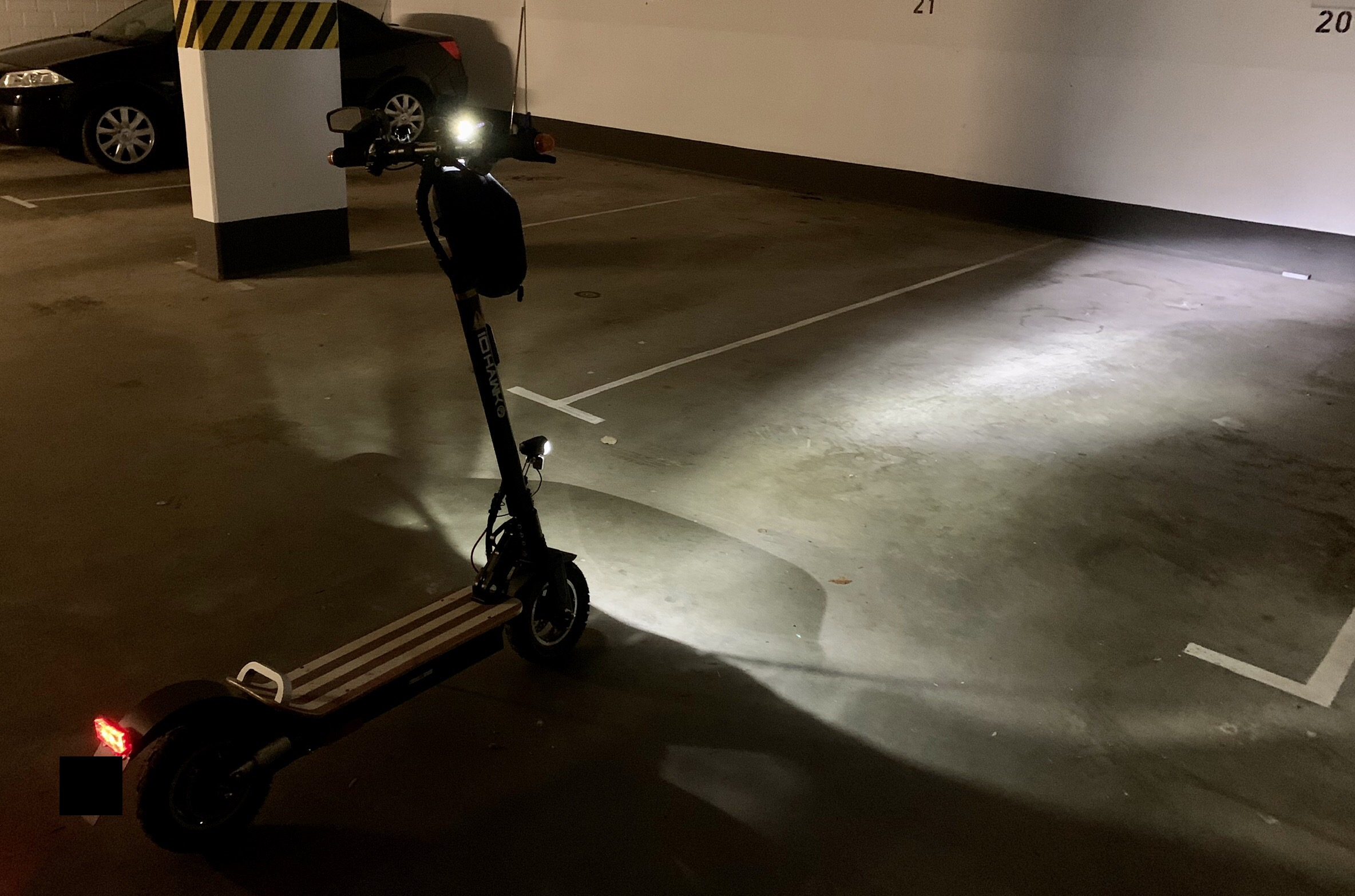

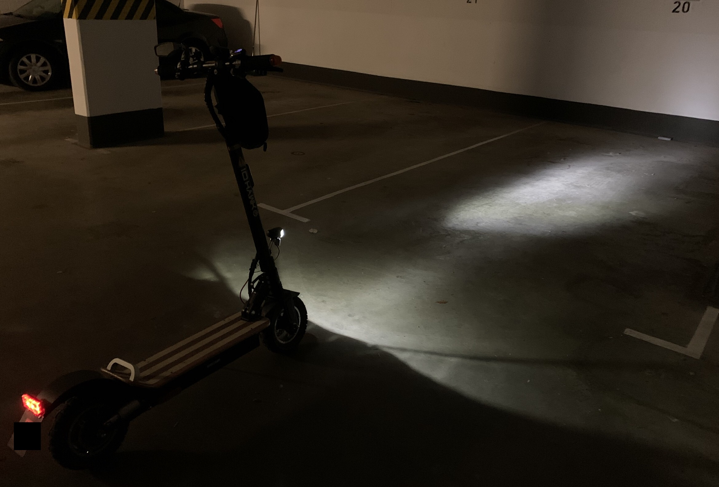

Das Original Frontlicht ist ja nicht wirklich gut. Richtig Gute Leuchten von B&M oder ähnlich kosten einen Haufen Geld, daher habe ich mal das günstige P4B Frontlicht für etwa 22€ bestellt und angebaut. Eine sehr gute Verbesserung der der Ausleuchtung und vor allen Dingen der Lichtausbeute. Für das Geld in jedem Fall eine Aufwertung, besonders jetzt in der dunklen Zeit. Wer es auch installieren möchte, aufpassen, das schwarz/weiße Kabel ist nicht die Masse, es ist Plus +. Es ist falsch in den Bildern der Beschreibung zu sehen. Eine Anleitung liegt nicht bei. https://amzn.to/2o6wUVj

Hallo und danke für den Tipp. Ich habe deine Bilder bei FB gesehen, sieht aber nicht so dolle aus, oder täuscht das? Die Lampe ist bis 48V angegeben, am EC liegen aber locker über 50V an, ist das ein Problem? Überspannungsschutz soll sie ja haben. Bin am überlegen, B&M oder diese hier.

Bilder sind schwierig aufzunehmen. Die Lampe ist für E-bikes bis 48V angegeben. Das ist ja die Nennspannung. Du kannst nicht die Leistung einer 5x teureren Lampe erwarten. Dennoch eine Preiswerte Verbesserung gegenüber dem Original. Bei Amazon kann man testen und zurück senden, wenn es nicht passt. Gruß

Habe mich nun entschieden und die hier vorgestellte angebaut, bin doch sehr zufrieden mit dem Sprung von 15 auf 75 Lux. Danke für den Tipp.
