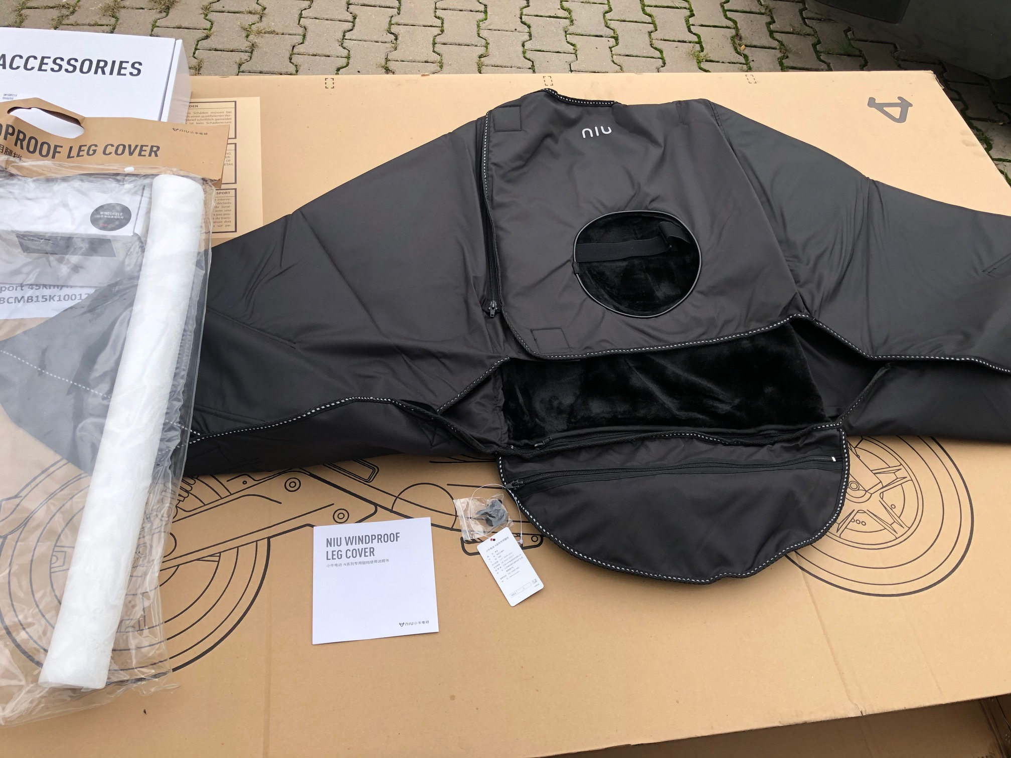

1) Installation NIU Beinschutz Original:
Die Installationsanleitung gibt es leider nur in chinesisch ohne englische oder deutsche Übersetzung.
Die Passform des Beinschutzes ist gut.
Folgende Arbeitsschritte sind dabei durchzuführen
Auspacken Beinschutz und Öffnen des Reissverschlusses / Klettverschlüsse vorne
Justieren der Frontaussparung Licht
Verschließen des Reissverschlussses und der Klettverschlüsse.
Eine Deinstallation und Öffnen der Kunststoff Haltenippel der Frontabdeckung ist nicht nötig, Die zwei Haltelaschen vorne können in der Front einfach unter die Kunststoffabdeckung gesteckt werden und halten dort exzellent.
Einhaken der beiden Kunststoff Nippel rechts und links ebenfalls unter die Plastikabdeckung front mit leichter Spannung.
Den Klettverschluss rechts um die Haltegriffe rechts kletten (dies verhindert das Flattern des Beinschutzes im Wind) und beim folgenden Abstellen des Rollers den Diebstahlschutz/ Drahtseil (unterer Reisverschluss) um die Sitzbank und die Wetterabdeckung (oberer Reisverschluss) über die Sitzbank ziehen.
Die Installation ist damit beendet. Im Beinschutz sind noch mehrere Taschen mit Klettverschluss eingenäht. Hierwerden wir die nächsten Wochen versuchen ob Gewichte hierdrinnen einen Komfortvorteil bringen.

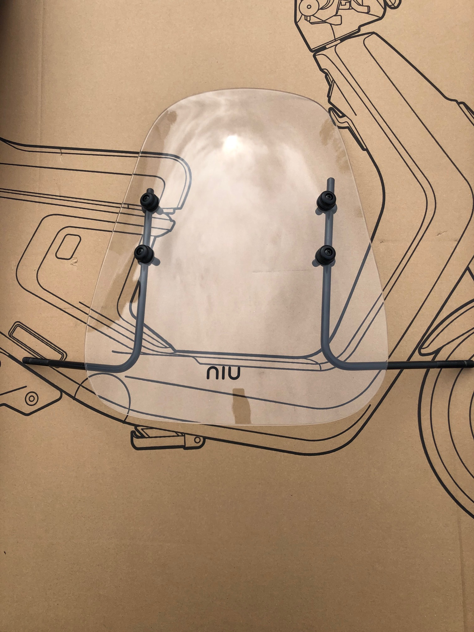

2) Installation NIU Windschutzscheibe original:
Die Passform des Windschutzscheibe ist gut. Die Befestigung an den Spiegeln diskussionswürdig. ;-)
Zusammenbau der Scheibe ohne große Probleme möglich. Die Befestigungsschrauben direkt in der Scheibe erst nur locker anziehen und erst nach der Montage des beiden schwarzen Haltestangen festziehen.
WICHTIG:
Bei der Montage an den Spiegelhalterung auf den festen Sitz der Schrauben achten und unbedingt flüssige Schraubensicherung an allen Schrauben verwenden. Wir haben bereits nach kurzer Zeit wandernde Schrauben und Befestigungen der Spiegel gehabt und das trotz Einhaltung des Anzugdrehmoments von 40 nm.

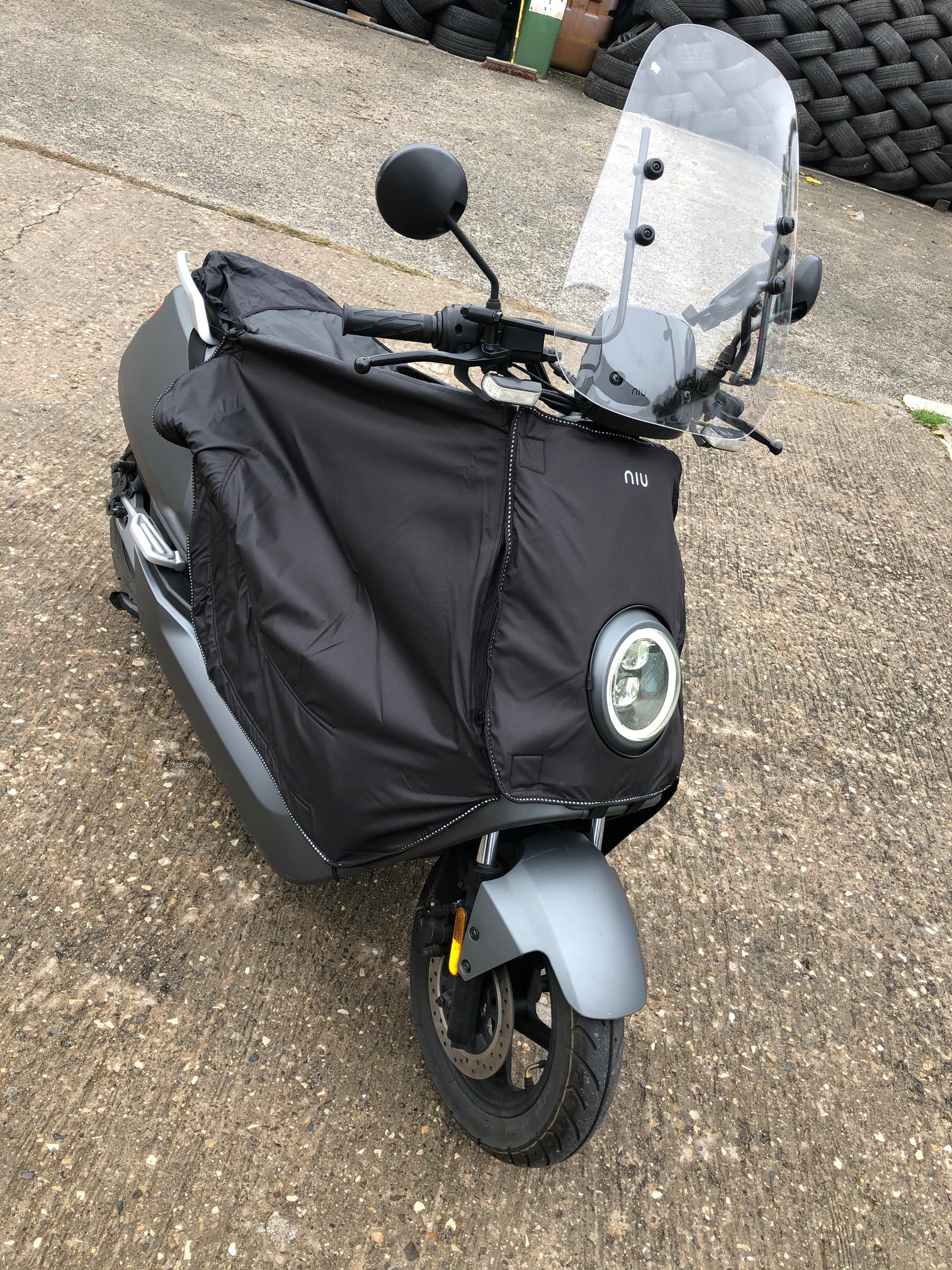

Erste Erfahrungen mit dem Paket:
Der Beinschutz ist tatsächlich kuschelig warm und schützt komplett vor Kälte und auch Regen. Die rechte Klettbefestigung öffnet sich manchmal ungewollt bei Zurechtrücken des Beinschutzes. Die Windschutzscheibe nimmt tatsächlich fast vollständig den Winddruck vom Körper. Wir werden allerdings nochmal getrennt die große Windschutzscheibe mit Abdeckung der Hände testen.

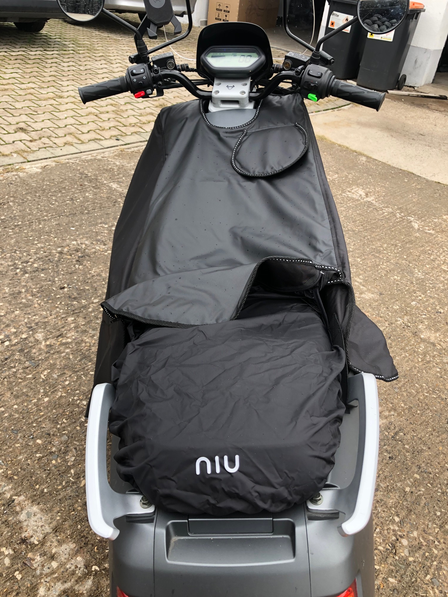

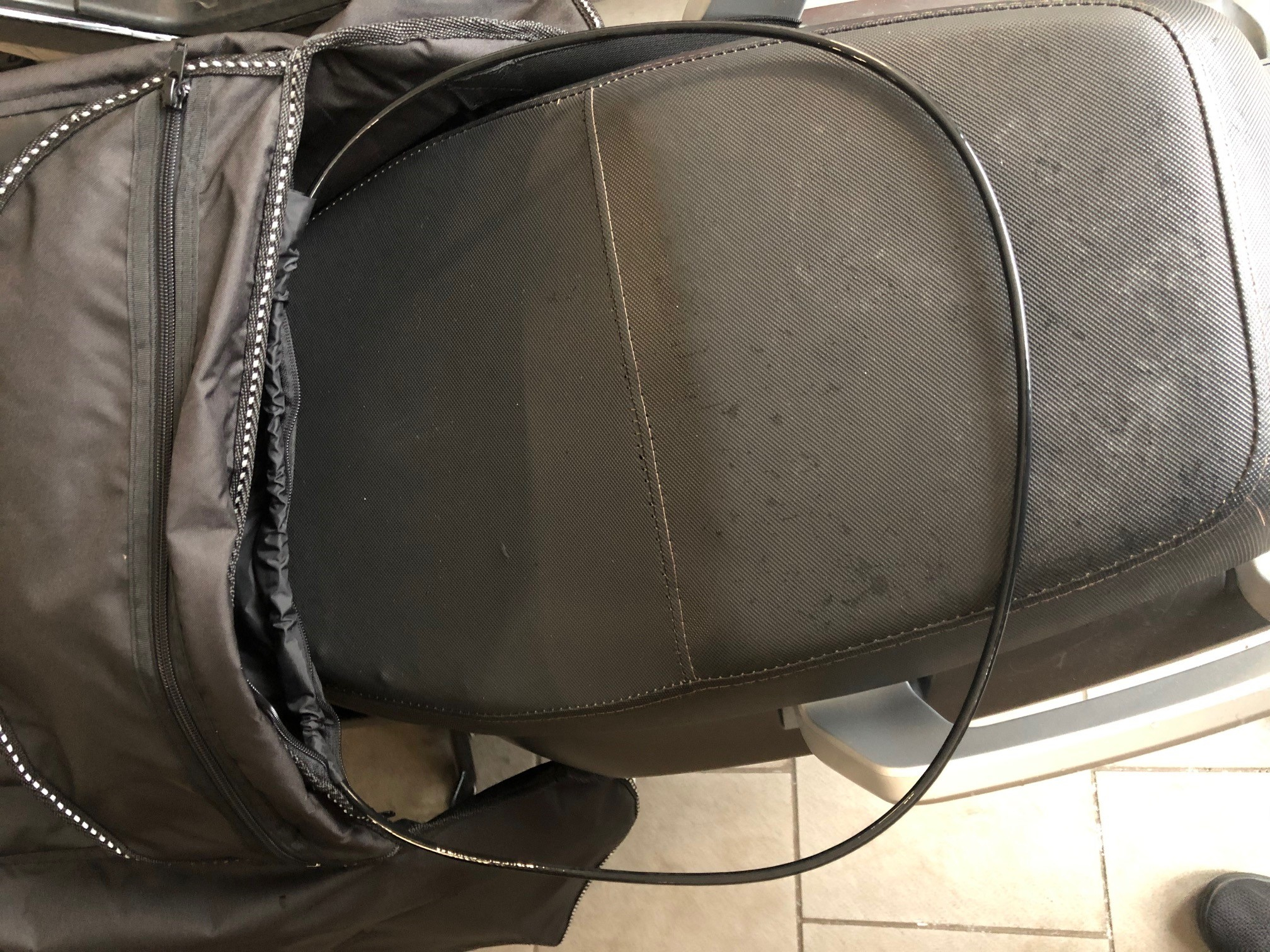

tatsächlich hat der Beinschutz von NIU eine integrierte Diebstahlsicherung mit einem Stahlseil , welches um die Sitzbank gelegt werden kann. Einem Bolzenschneider kann diese aber natürlich nicht wiederstehen. Aber gegen einfache Wegnahme hilft sie in Kombi mit der Alarmanlage sicherlich.

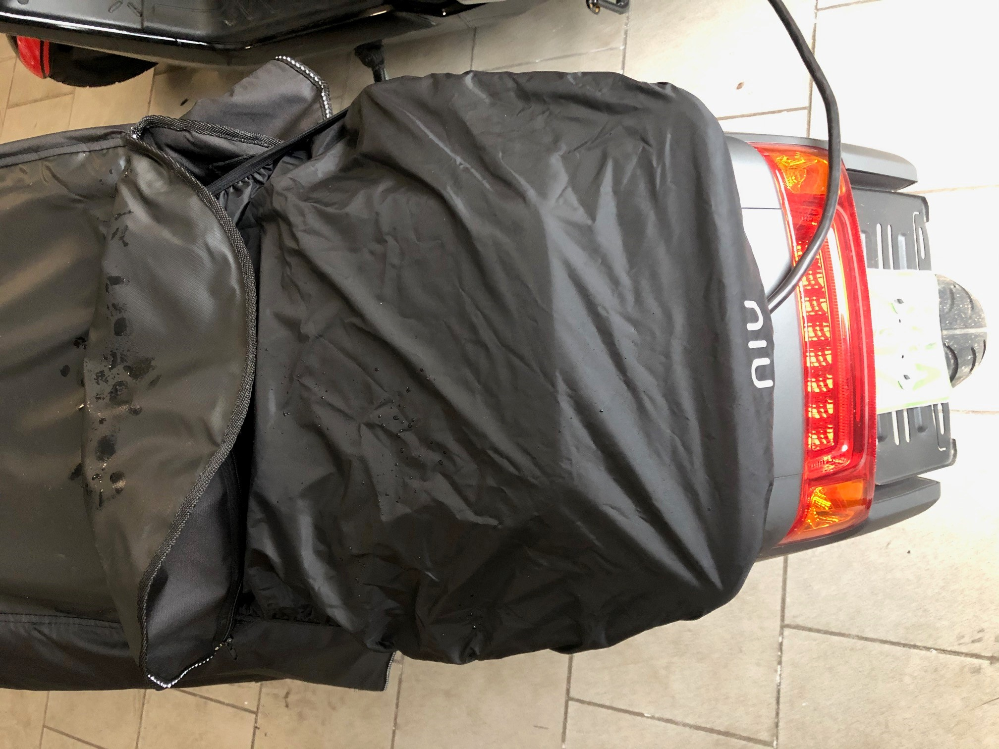

Zur Thema Rauhreif auf dem Sattel:
Die integrierte Sitzabdeckung verhindert tatsächlich einen nassen Po und ein Überfrieren des Sattels. :lol:
Die Bilder dazu hab ich mal beigefügt.
