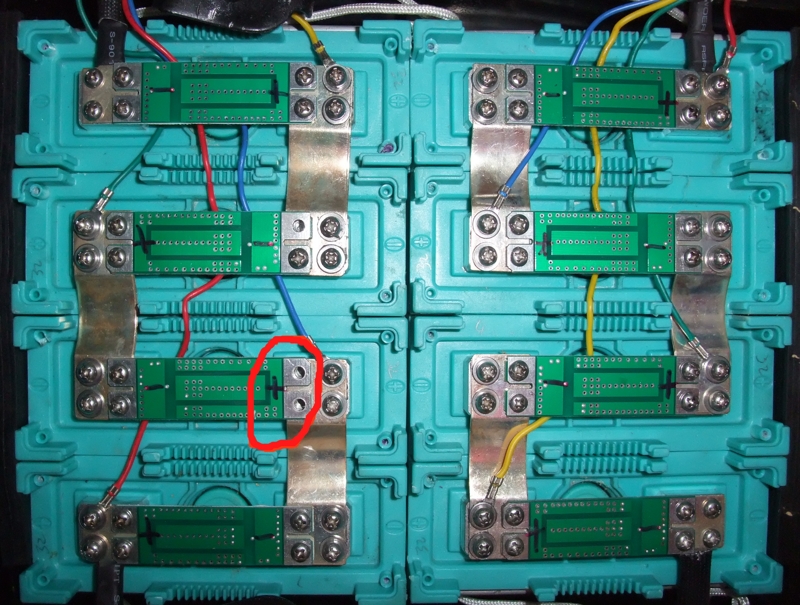

anbei ein Foto vom mittleren Akkupack (noch unangetastet im Originalzustand, nix geschraubt, nix mit Lack versiegelt usw. - für Messungen musste ich natürlich die Plastikabdeckungen entfernen) nach 400km. Teilweise waren so eine Art Styroporstücke auf den runden "Lüftungsschlitzen" gelegen" :? . Hier wurden wohl 2 Schrauben an einer Platine vergessen?
die Zellen haben Spannungen (Akkus vor 2 Tagen bis Abschaltung Ladegerät voll geladen) im Bereich 3.45 , 3.40 , 3.30 Volt (LiFePh 48V/40A, 1920Wh). Ausgerechnet die mit den fehlenden Schrauben hat dabei (nur) die 3.3 V. Zufall?
Wie genau sollten die Zellen ausbalanciert sein (fahre jeden Tag so ca. 20km und lade danach sofort). Liegt bei mir alles im grünen Bereich?
Habe vor, die fehlenden Schrauben nachzurüsten und bei der Gelegenheit Klarlack aufzutragen. Die Platinen wollte ich nicht abschrauben wegen der Garantie. Deswegen wollte ich den Pack auch nicht rausziehen, um evt. an das Produktionsdatum ranzukommen.
Welchen Gesamteindruck macht der Pack auf Euch bzgl. Typ, Verkabelung, Balancerplatinen (mit roten Led's) ? Bin ich ein "Opfer"? :shock:

Nein, Du bist kein Opfer. Denn Du fährtst einen China-Bomber und bist wachsam. Auch Kreidler ist made in CH.
Qualität war früher. Jetzt, do it yourself bevor es zu spät ist. :evil:

Bis auf die fehlenden Schrauben, die sicher nicht der Grund für die geringere Zell-Spannung sind, sieht das doch sehr gut aus.

Das sieht so aus wie die GBS-Zellen, die MEroller drin hat(te) samt der zugehörigen Balancer. Zunächst einmal sollten die Schrauben vervollständigt werden, die beiden fehlenden sowie die eine die Zelle darüber. Trotzdem würde ich vorher einen Blick risikieren, ob sich in dem Spalt zwischen Verbinder und Zellen ggf. Korrosion gebildet hat. Übergangswiderstände können das Balancerboard aus dem Tritt bringen, eine zu hohe Spannung während des Ladens wird registriert, die aber letztendlich nur durch den Spannungsabfall am Übergangswiderstand erzeugt wird, und ein zu frühes Einsetzen des Balancers forcieren.
In dem Spannungsbereich zwischen 3.3 und 3.45V können Welten an Kapazitätsunterschieden liegen, maßgeblich ist jedoch die Spannungslage kurz vor Ende des Ladevorganges und nicht Stunden oder gar Tage später.
Die GBS-Lösung ist wohl recht konservativ hinsichtlich der Ladespannungen eingestellt, eher wird bei zu niedrigen als zu hohen Spannungen der Ladevorgang abgebrochen.
Von daher würde ich eine komplette Balancierung des Zellenverbundes empfehlen - wenn das zu risikoreich erscheint, zumindest die schwächste Zelle mit einem Lipoblitzer versehen, damit die nicht versehentlich in die Unterspannung getrieben wird. Aber ok kurz oder lang muß nachbalanciert werden. Das ist aber keine Geheimwissenschaft.

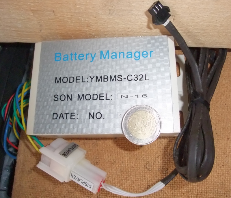

Lipoblitzer...saver aha, jetzt komme ich so langsam in die Materie :P
Ich sollte wohl so etwas wie das hier verbauen
http://shop.lipopower.de/Battery-Monito ... 16S-LiFePO
so wie von der Draufsich zählen konnte hat meiner ja 16Z.
Ich suche mal nach einer Einbauanleitung

ZukunftERoller hat geschrieben:Lipoblitzer...saver aha, jetzt komme ich so langsam in die Materie :P
Auf dem Photo sieht man doch so nette bunte Käbelchen. Da müßte eigentlich "so etwas" schon verbaut sein.
Mit den Schrauben: Das scheint mir ein Problem mit mechanisch nicht ganz sauber ausgerichteten Zellen zu sein. So gingen die 3 fehlenden Schrauben vermutlich nicht rein. Also vorsichtig probieren um nicht die Gewinde in der Zelle zu vermurksen!!!
