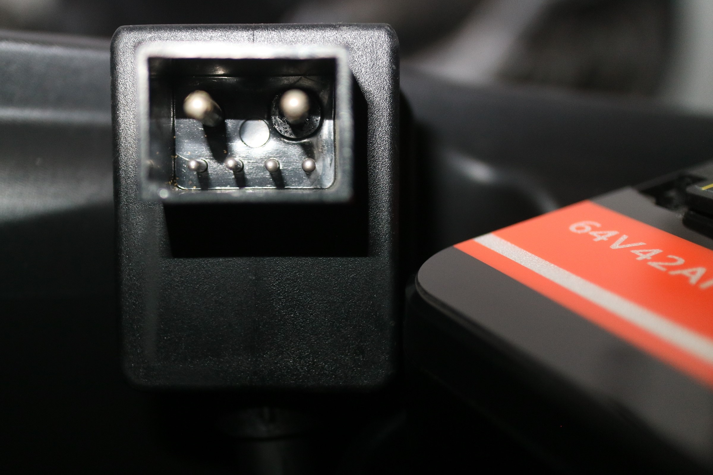

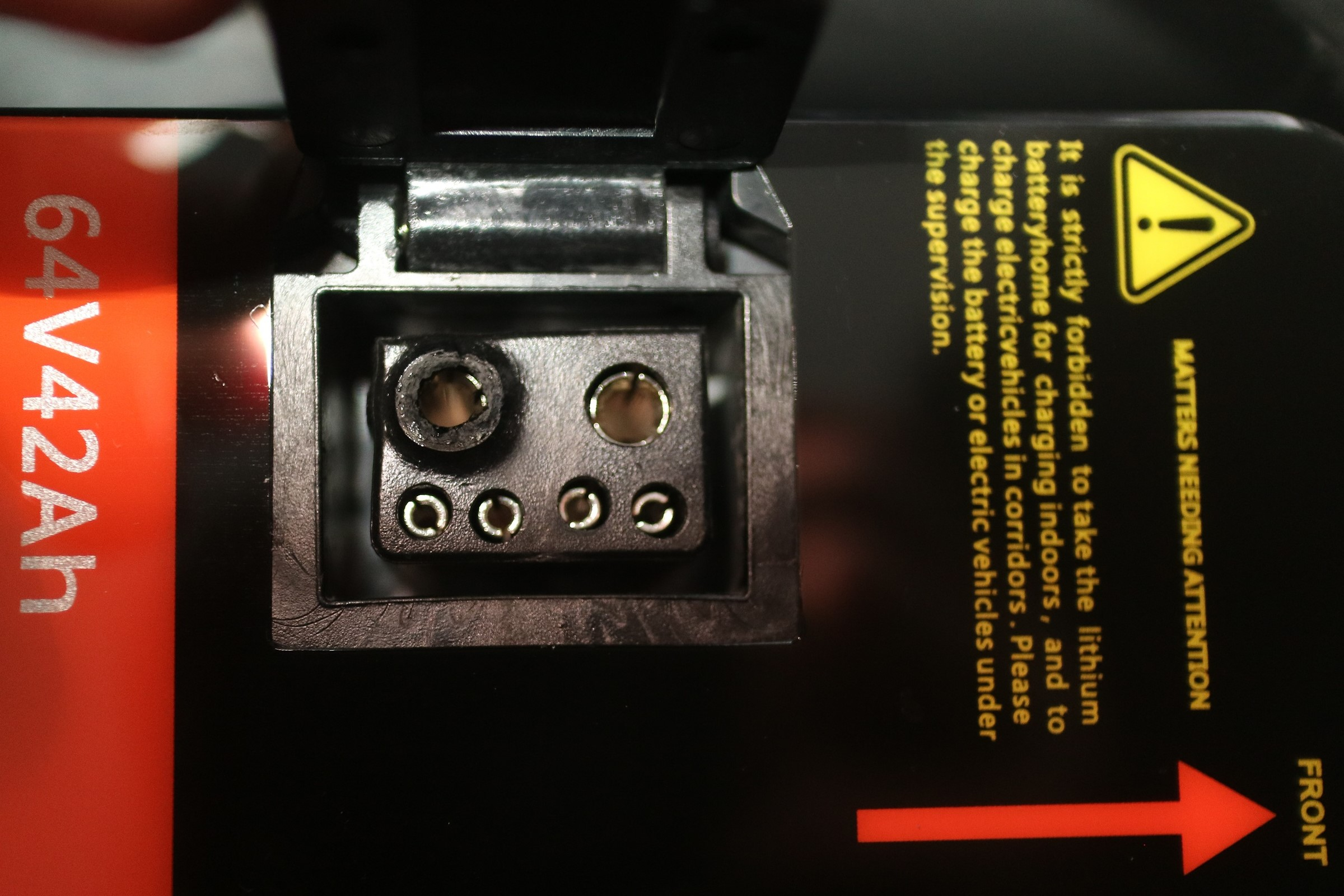

- Bei viel Leistungsbezug kann der Akku sehr warm werden und unter Umständen der Anschlussstecker mit dem Akku verschmelzen (siehe Fotos im Anhang)

Update: Mein Roller war beim Lieferanten im Service und hat nun einen neuen Akku mit BMS-Update gekriegt. Mit dem Update des Batterie-Management-System konnte nun auch das nervige Einschaltproblem nach dem Wiedereinsetzen des aufgeladenen Akkus gelöst werden. Jetzt funktioniert das Rausnehmen/Aufladen/Einsetzen/Anschalten tadellos. Bin echt zufrieden mit der Leistung des Service-Teams. Der Servicetechniker hat die letzten Wochen mehrmals Kontakt mit dem chinesisches Rollerhersteller aufgenommen um dem Fehlverhalten des Akkus auf den Grund zu gehen und an diesem BMS-Update getüftelt, bis es nun funktioniert hat.
Etwas Sorgen macht mir immer noch der Vorfall mit dem Schmelzvorgang zwischen Anschlussstecker und Akku. Bin mir am überlegen den Zusatzakku einbauen zu lassen, damit bei Vollgas weniger Leistung aus dem Hauptakku gezogen werden muss. Allenfalls kann der Topspeed dann auch bei niedrigerem Akkustand noch erreicht werden und mehr Reichweite gibt noch hinzu. Hat jemand Erfahrung mit dem E2R in dieser Konfiguration?
