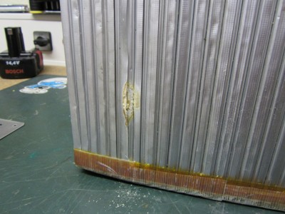

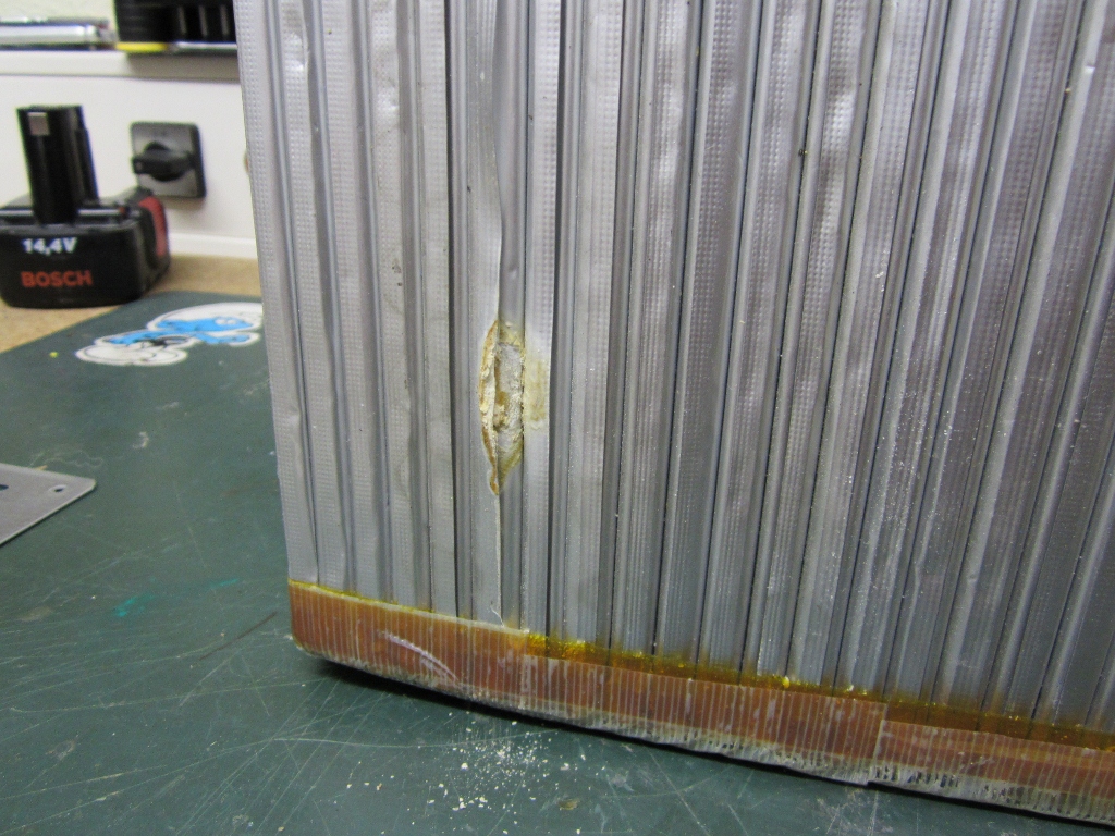

Und hier noch Bilder vom Akku:
Hier drückt sich was raus!

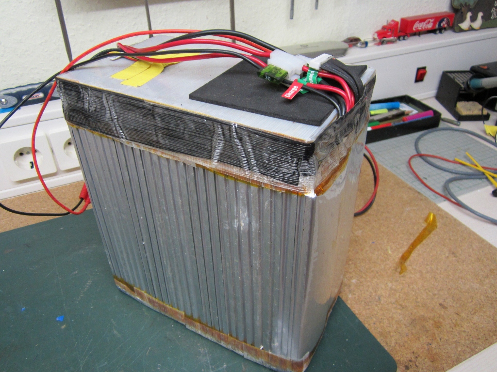

Das Oberteil das hier noch drauf ist, hab ich mitlerweile entfernt. Das ist eine Isolierte Aluplatte mit viel Klebeband und Silikonscheiben. Darunter ist die Balancerelektronik und sämtliche Anschlüsse.

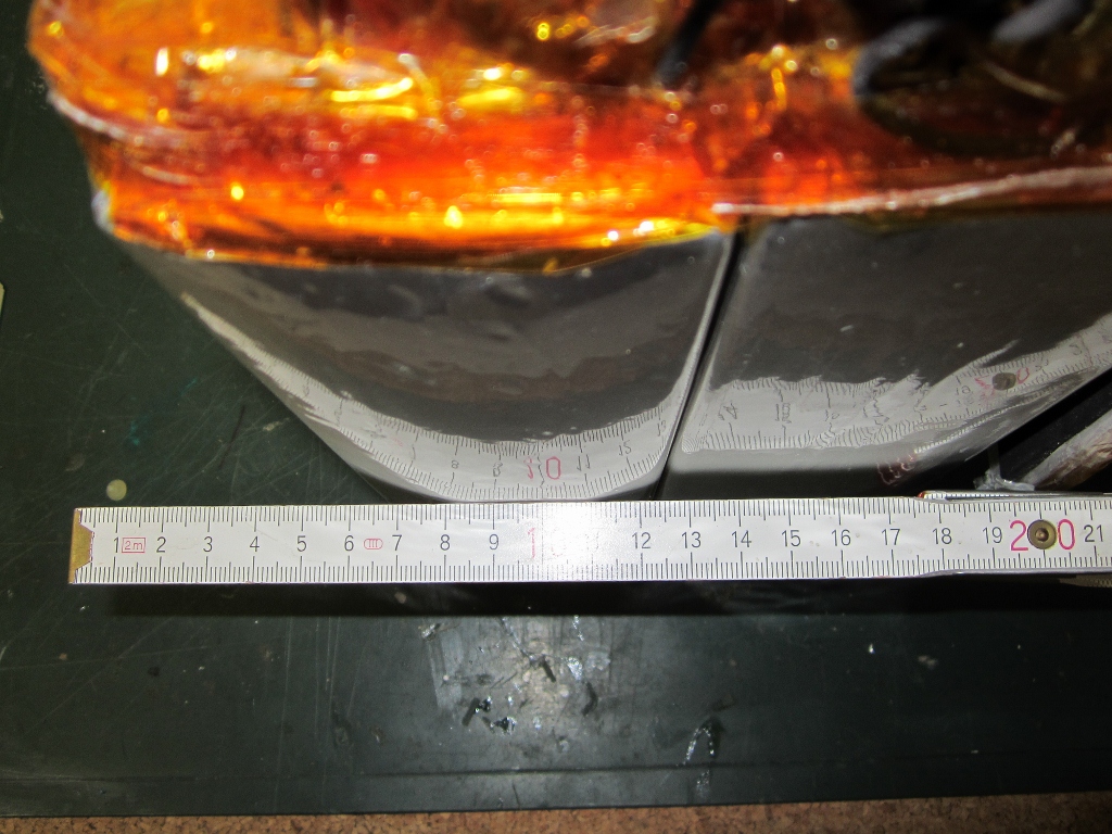

Hier sieht man eine aufgeblähte Zelle.

Tütenzellen, ein Wahnsinn, aber mit (Es ist eine Reihenparallelschaltung aus insgesamt 52 Einzelzellen (42Ah 48V)) hab ich noch so meine Probs.
Es können 4x13 Zellen sein (4P13S) Also die Zelle hat 10AH, vier Zellen in Paralellschaltung ergibt 40AH und 13x 3,7V sind 48Volt.
Also hohe Tütenzellen mit 10AH, viel Kabelwirrwarr und ein KO-BMS.
Sehr viel Arbeit und möglicherweise ein Totalschaden für einen Nichtfachmann. :roll:

Das dürfte die 1. Generation von Lithium-Akkus von Inno sein, kein LiFePo4, sondern eine andere Chemie. Wenn ich mich recht entsinne, waren das wie hier schon erwähnt 13 Zellen seriell, mehrere parallel. Inno hat seinerzeit damit geworben, dass der Akkupack aufgrund der Einzelzellen reparierbar wäre.
Von daher sehe ich ca. 3 Möglichkeiten:
a) Bei Inno nachfragen, ob eine Reparatur mit Ersatzzellen noch möglich ist. Voraussetzung wäre ein funktionierendes BMS, und die Hoffnung, dass die anderen Zellen noch ok sind. Wenn ich mal den Einstandspreis für einen kompletten Akku durch die Anzahl der Zellen teile zzgl. Arbeitslohn, dann habe ich meine Zweifel, ob die Reparatur wirtschaftlich sinnvoll ist, denn ich würde bei sowas keine Lebensdauergarantie geben. Eine andere Zellchemie würde ich nicht als Ersatz selber dazu bauen.
b) Umrüstung auf 40Ah LiFePo4, inkl. Balancer rund 1200€, ggf. zzgl. Ladegerät. Die Lebensdauer dürfte 5 Jahre oder länger sein. Frage ist nur, ob sich das lohnt.
c) Umrüstung auf Blei. Bei Deiner Jahresfahrleistung von 1500km wäre das wahrscheinlich eine sinnvolle Lösung, Akkus ca. 400€ und nochmals 200€ für Ladegerät und Kleinteile. Lebensdauer der Akkus wäre bei guter Pflege und ordentlicher Ladetechnik 2 Jahre, mit Glück mehr.
Beiträge: 8407
PLZ: 14***
Wohnort: bei Berlin
Beitrag von STW »
Die LiFePO4-Chemie halte ich schon für sehr robust, meine Zellen aus 2008 sind immer noch topfit - ein wenig manuelle Überwachung alle paar Monate gehört dazu. Mit unseren Selbstbauausrüstungen sind wir allerdings für Reparaturen besser gerüstet - defekte Zelle raus, neue ladestandstechnisch einpassen und einbauen, fertig.
Die LiPo-Chemie der ersten Innos dürfte nicht ganz so prall sein, das ist die Chemie, wie man sie von Laptops oder RC-Cars kennt und wo die Lebensdauer leider auch recht begrenzt ist. Die Blähsituation spricht wahlweise für tiefentladen, überladen, gealtert (leichter interner Kurzschluß?), teildefektes BMS. Interessant ist allerdings, dass der Roller noch trotz derart defekter Zellen geladen werden konnte, entweder taugt das BMS nix, oder eine Zelle ist gestorben und hat durch Fehlladungen die anderen mit in den Tod gerissen. Das spricht alles für einen Komplettaustausch (Blei oder LiFePO4).

Einen Blick unter den Deckel wäre schon sehr interessant. Dabei könnte man auch vielleicht die Einzelspannungen der Tüten abgreifen.
Wenn es wirklich Ersatzzellen gibt wäre auch der Austausch von 1-3 Tüten möglicherweise eine Option.(evtl.Frage bei Lipopower&Co)
Die aufgeblähten Tüten müssen ja deswegen nicht defekt sein. Sie haben halt den freien Platz durch die beschädigte Tüte genutzt.
Um dann Alles wieder in die Büchse der Pandora zu bekommen ist dann die nächste offene Frage.
Aber lass uns bitte mal auch unter den Deckel schauen. :?:
