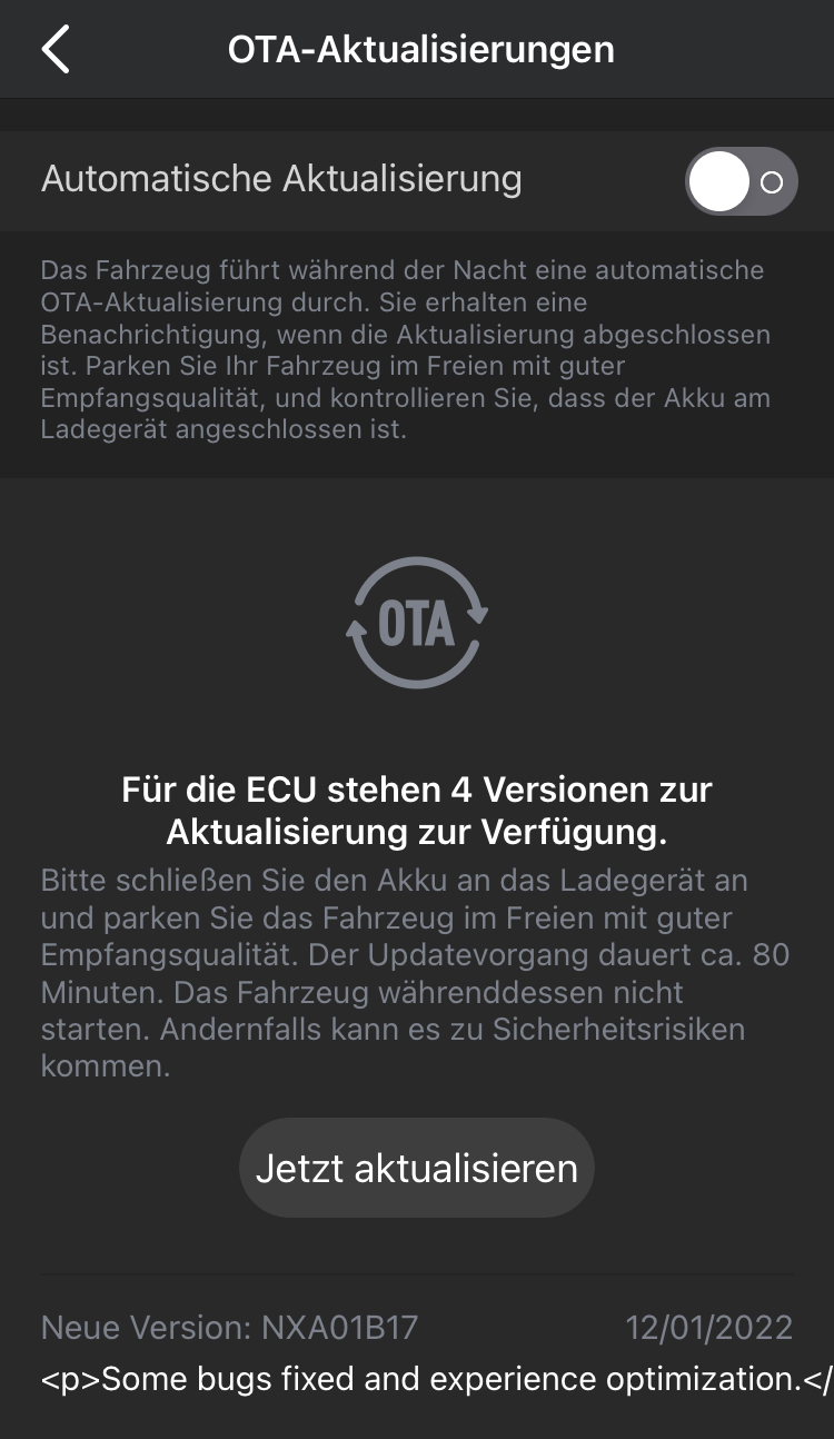

mir wird in der APP die neue ECU-Version NXA01B15 angeboten. Das Chancelog ist leider noch in Mandarin :?
Hat schon jemand nähere Informationen?

ich war mutig und hab das Update aufgespielt. Angezeigt wurde ja die B15, nach der Installation hatte ich dann die B14 auf dem Roller :shock:
War auch etwas humpelig zu installieren, lange war sowohl GPS als auch GSM komplett weg, es wurde auch angezeigt Update fehlgeschlagen u.s.w.
Dann einfach ausgeschaltet stehengelassen und auf einmal zeigte mir meine APP GPS und GSM nahe dem Vollausschlag. Eine Prüfung des Rollers zeigte alles in Ordnung und ECU Version B14 ist aktuell an.
Jetzt steht nur noch die Uhr im Roller auf China-Zeit :)
