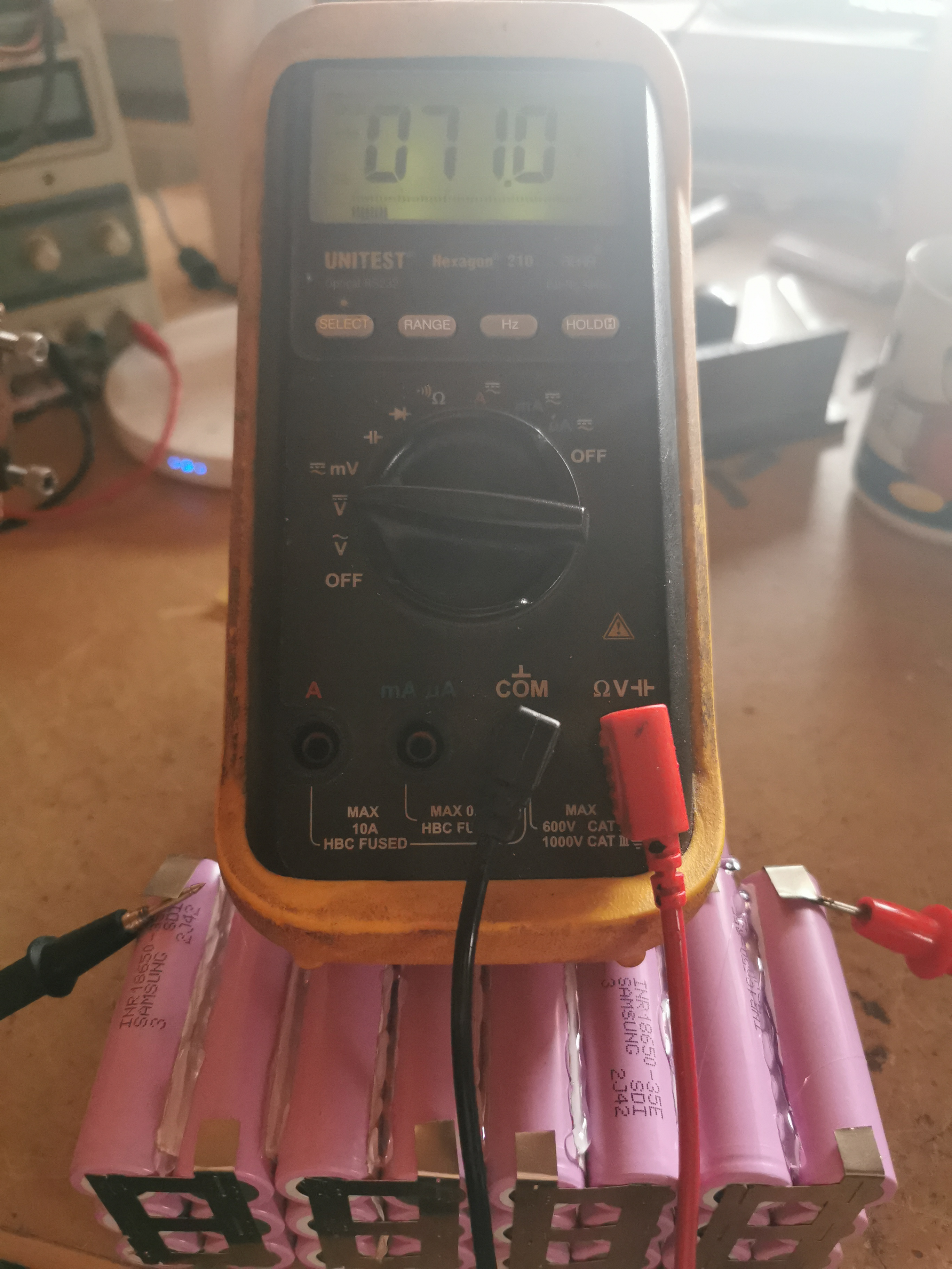

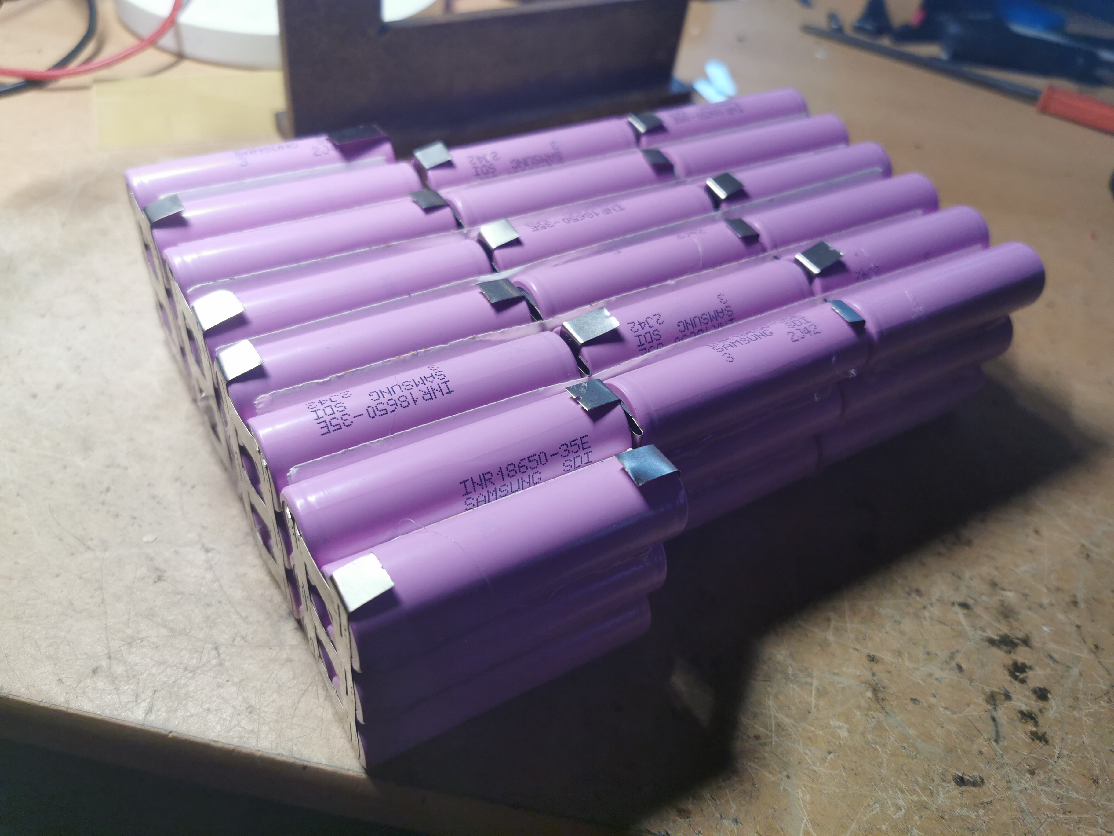

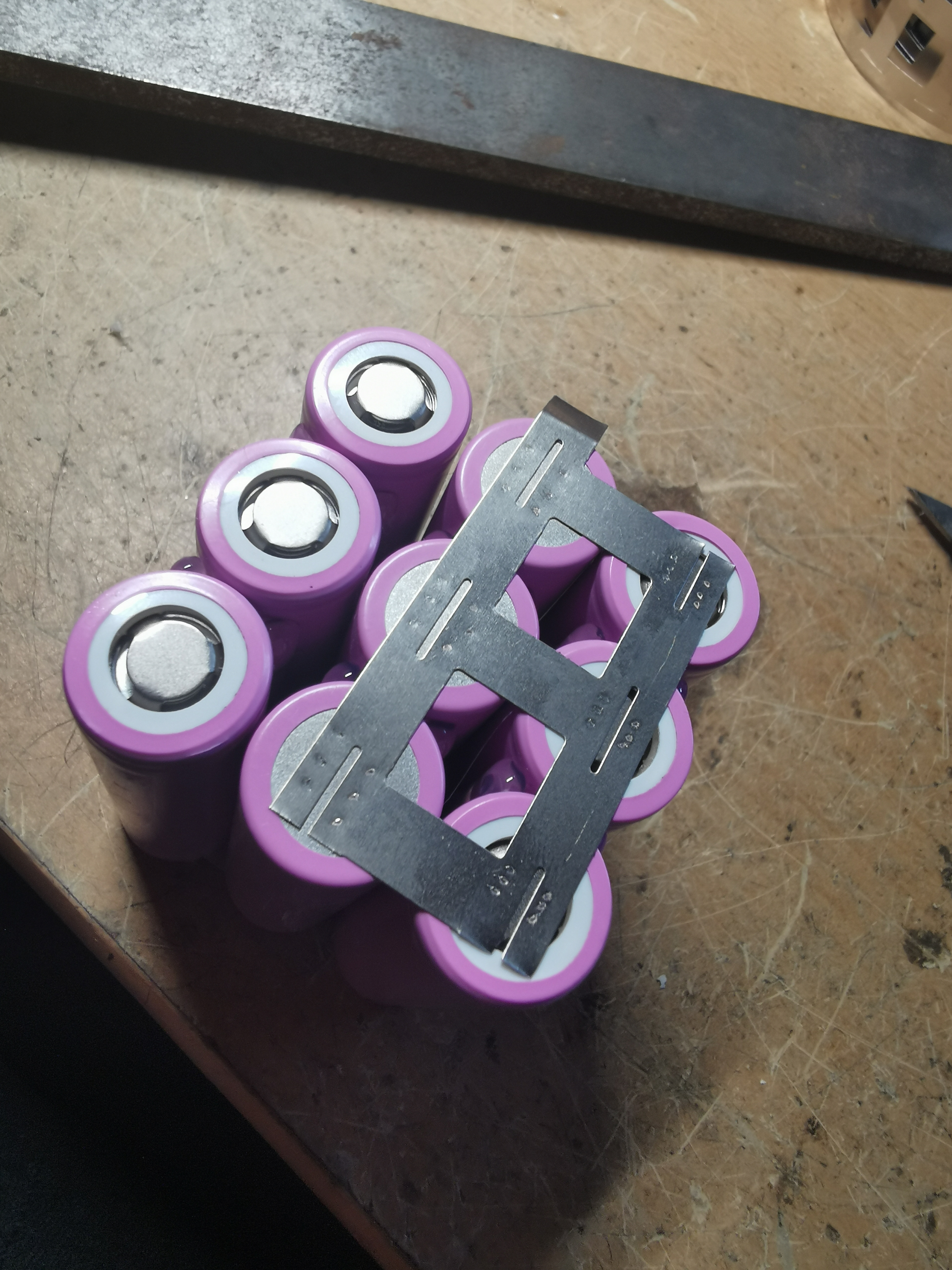

Hier der Anfang.
Paßt leider nicht mit Zellhalter.
Daher isolieren und verkleben.

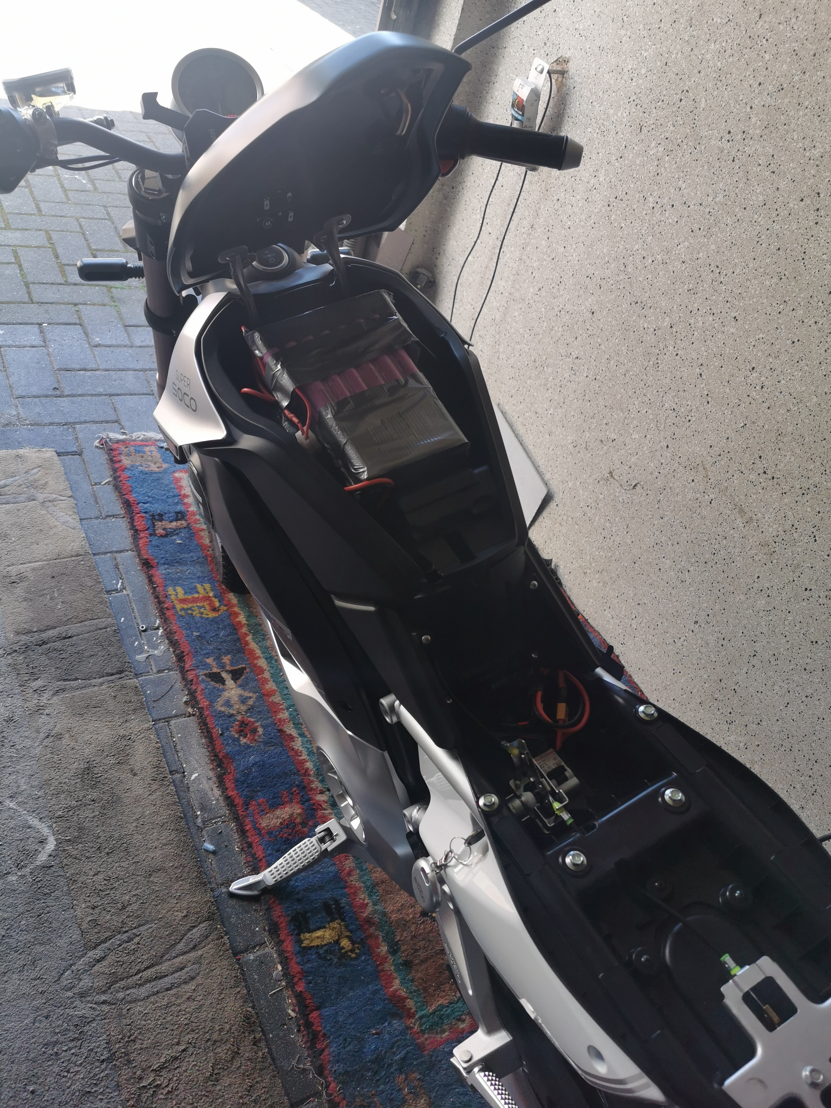

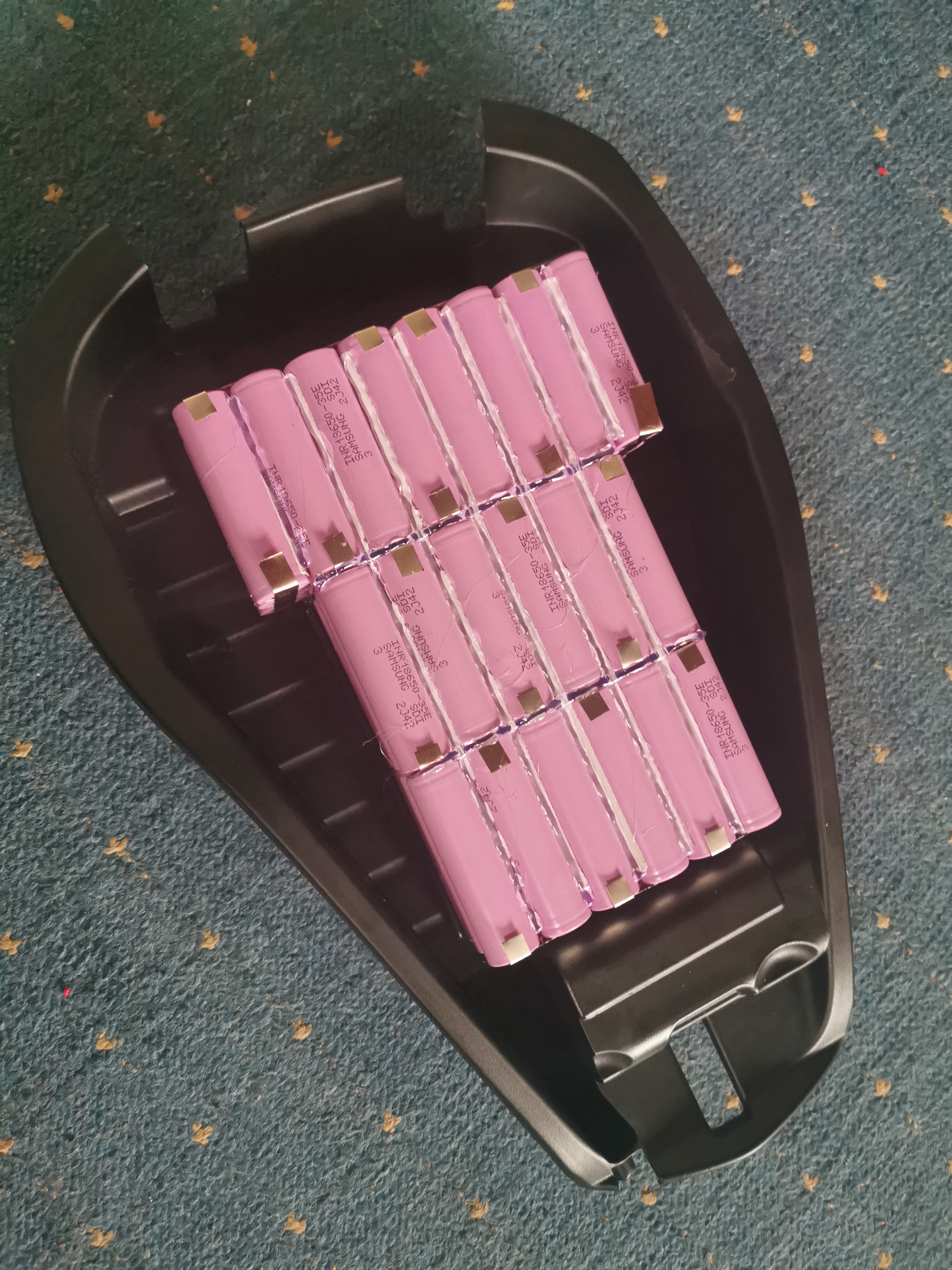

Hallo Tom
Anprobe ist gelungen, 20s Bms leider nicht auf Lager...

Heute Hauptakku auf 30% entleert und den Extender angeklemmt, leider noch ohne Bms, muß der Chinamann noch bringen.
Nun laden beide Packs zusammen.
Wenn Bms drauf kommt das Pack natürlich auch in Schrumpfschlauch.
Der Extender hat 30A Sicherung bekommen.
die Kante wo der Lader reinpasst mußte etwas warmgemacht und nach außen gebogen werden.
vorne wo der Extender breiter baut Kante entfernen.
Pack sitzt super stramm nun.
