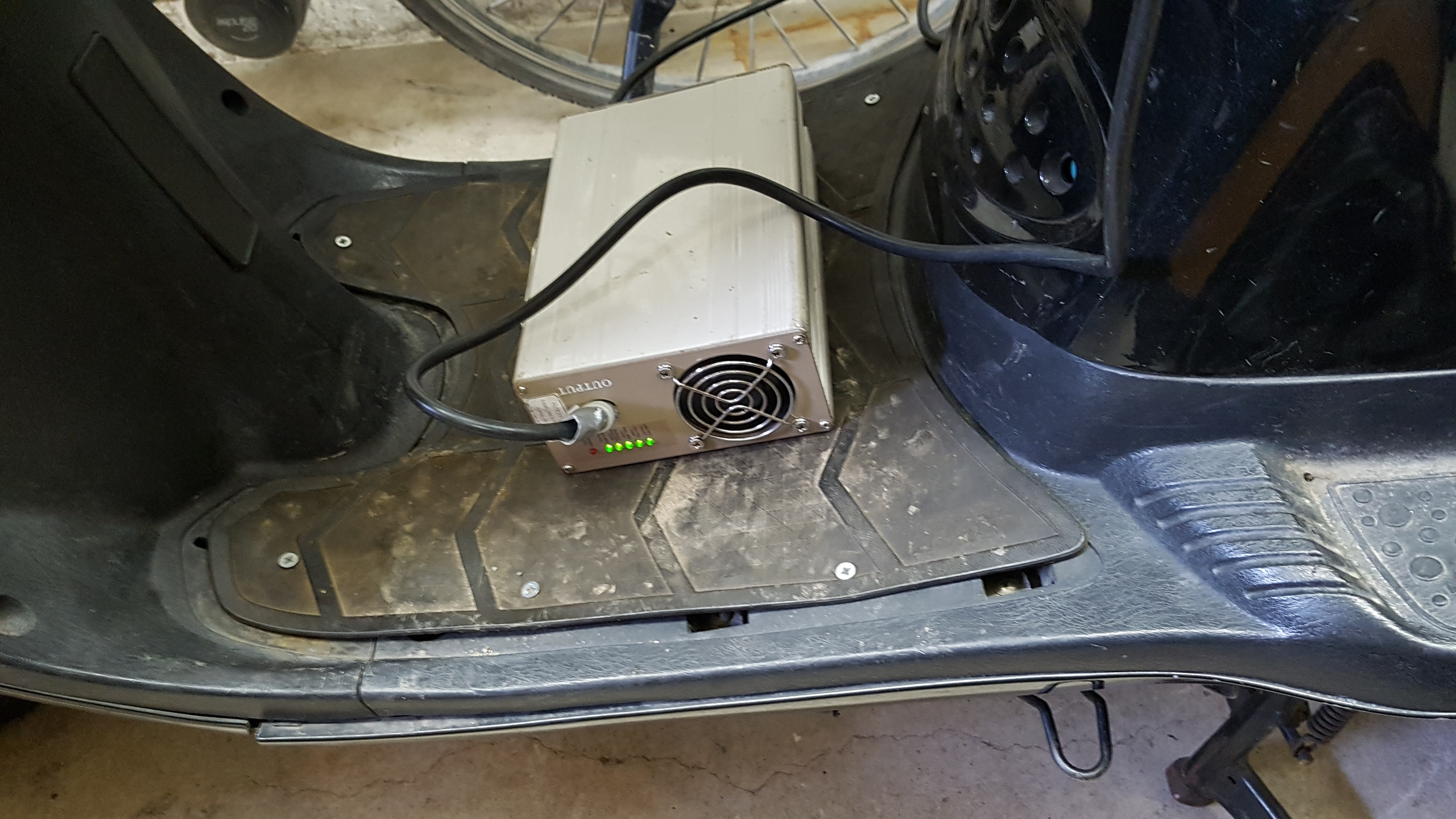

Zu den Zellen, wenn der Roller Vollgeladen ist ( erstes Ladegerät noch ) dann geht die Akkuanzeige nach ca. 500 meter in den 50% Bereich beim Vollgas. Je kälter um so mehr <25%

Hi MEroller, danke für die Links. Grob gerechnet kommt da so um die 1400 Euro für alle 19 Akkus inkl. Versand raus. Wenn, dann schon alle Akkus auswechseln. Muss mir das nochmal durch den Kopf gehen lassen. Zu dem Test, der fand nicht unter Last statt. Ich hätte ansonsten jede Zelle an einen Voltmeter anschliessen müssen und dann testen während einer kleinen Fahrt. Sehr aufwendig für mich.

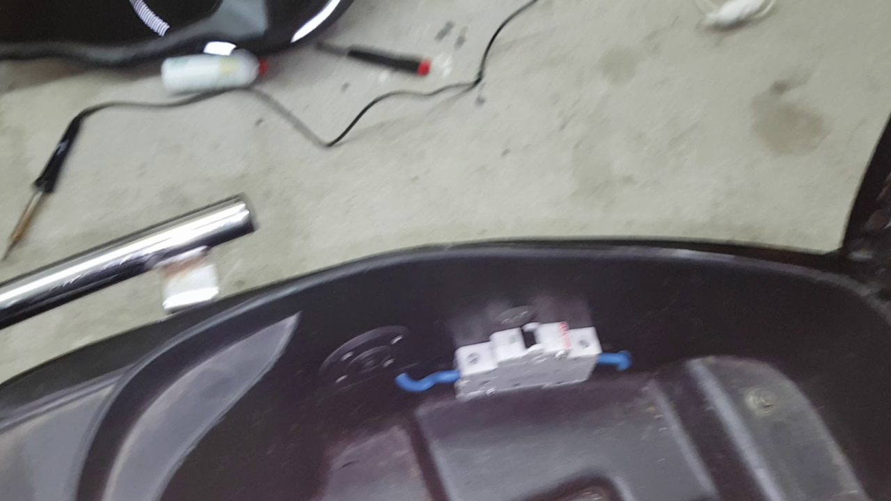

Das mit den Bremshebeln und dem Bremslichtschalter ist eine gute Idee. Die Schalter habe ich vor ca. 6 Monaten gereinigt. Beide gehen wie sie wohl sollen. Habe jetzt beide Verbindungen ( Seitenständer und die beiden Bremshebel getrennt ) . Ist zwar ein bischen leichtsinnig, aber es muss ausprobiert werden. Da die Bremshebel immer sachte zurückgelassen werden werde das jetzt mal ändern. Voll durchgedrückt und losschnellen lassen. Hatte mal mit meinem Wagen ein Problem mit dem Bremslichtschalter gehabt. Er war mir in Spanien kaputt gegangen. Der Wagen lief sofort im Notprogramm und das ABS,ESP und ASR waren ausgeschaltet. Bevor ich mir in Spanien das Geld aus der Tasche ziehen lasse bin ich halt mit max. 120 nach Hannover gefahren. Das merkwürde war, das das Bremslicht beim betätigen des Pedals aber anging. Das Blinken im Vollbremsmodus war aber auch nicht mehr verfügbar. Dann im Netz gesucht und im Motoren Talk fündig geworden. Einen neuen Bremslichtschalter für 14,26€ gekauft und eingebaut nach Anleitung auf YouTube. Und siehe da. Alles wieder im grünen Bereich. Vielleicht sollte ich mal alle beiden Bremslichtschalter wechseln. Weißt du wo es die Gibt?

habe alle Bremsschalter und den Schalter des Seitenständers abgezogen. Leider ist nicht der erhoffte Erfolg eingetreten . Einmal ( voll geladen ) am Stück 42 km Stadt und Landfahrt und dann am nächsten Tag ( vollgeladen ) in der Stadt nach ca. 3 km Aussetzer. Denke das doch die Akkus bald am Ende sind. So eigendlich fährt er ja noch gut. Aber ich denke doch das ich ihn wohl verkaufen werde. Allein schon der Grund das er "nur" 42 km ( vielleicht auch noch 45 km ) ebenerdig bei über 15° schafft. Die neuen Roller haben alle die Möglichkeit die Akkus zu wechseln oder gleich 2 Akkus mit zunehmen. Da würde ich auch wieder öfters mit dem Roller unterwegs sein.
