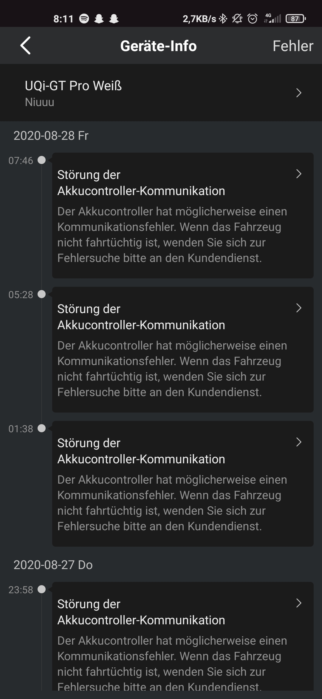

Nun habe ich ein Problem welches bis jetzt nur aufgetreten ist, wenn ich den Roller mit einer Plane verdeckt oder in einem Parkhaus geparkt habe.
Nach 1-2 Stunden Parkzeit steht in der App eine Akkuladung von 0% und in den Fehlern steht dies: Störung der Akkucontroller-Kommunikation.
Beim Losfahren gibt es keinerlei Probleme aber trotzdem macht mich das leicht stutzig. Es kann natürlich auch sein, dass in der kurzen Zeit in der ich den Roller habe die Fehlermeldung zufällig in diesen Situationen aufgetaucht ist, hoffe ich aber mal nicht :?

Du hast leider nur einen Ausschnitt der Fehlermeldungen gepostet. Achte mal auf die Zeitstempel und auf eine mögliche Regelmäßigkeit dahinter, gerade bei längeren Standzeiten. Gleiche diese mal ab mit dem Zeitstempel für die letzte Aktualisierung des Standortes.
Einer meiner NIUs hat mich letztens regelmäßig alle 20 Minuten mit einem Bewegungsalarm genervt - das war auch genau das Zeitfenster, zu dem er seine Statusaktualisierungen (Standort etc.) in die Cloud hochgeschickt hat. Bewegungssensor war wohl "auf kipp", wie man so schön sagt, und das GSM-Signal wird da schön für magnetische oder elektrische Feldeffekte gesorgt haben, die den Bewegungssensor dann aktiviert haben.
Hier könnte bei Dir durchaus eine ähnliche Beeinflussung vorliegen, oder aber die CPU der ECU ist damit überfordert, zeitgleich mit dem Akku zu quatschen und noch andere Dinge zu erledigen.

von deinem Fehler sind derzeit alle Nutzer der Modelle MQi+ Sport und UQi GT Pro betriffen, die die großen 48V-Akkus haben. Es handelt sich dabei um ein Anzeigeproblem, welches eigentlich durch ein BMS-Update behoben werden sollte. Das hat es nicht gebracht, aber kürzlich hat uns NIU darüber informiert, dass es bald ein ECU-Update gibt, welches den Fehler beheben soll. Mit aktiviertem Smart Service kann man das Update dann auch ohne Werkstattbesuch auf den Roller bringen. Wenn es soweit ist, siehst du in der App einen roten Punkt im Bereich Software-Update und kannst das dann anstoßen.
