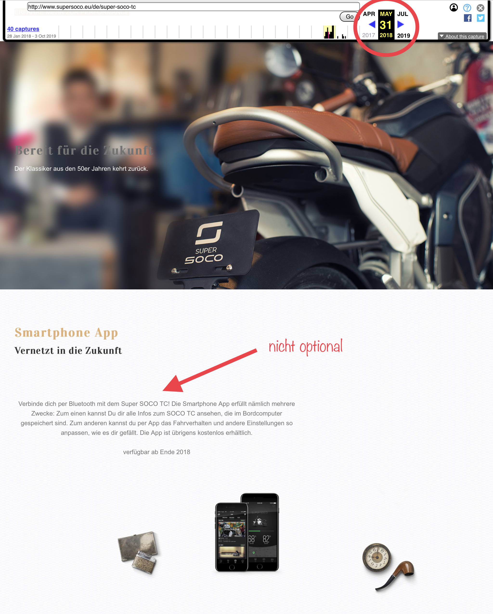

- Beiträge: 561
- Registriert: Do 24. Mai 2018, 17:20
- Roller: Super Soco TC 2018 (BT4.0 fehlt, VR-Felge ()() )
Re: Super Soco TC Batterie im Motorrad laden
Bis Ende 2018 sollte schon einiges mehr mit der App gehen, aber,aber,aber...RollingBones hat geschrieben: ↑Do 27. Aug 2020, 16:40Das ist so ziemlich das Einzige, was bei der App funktioniertSpeedcat85 hat geschrieben: ↑Do 27. Aug 2020, 13:19Sieht man in der App beim Laden, wie voll der Akku schon ist?
Bei mir hängt die TC momentan dran und ist voll. In der App sind auch 100% zu sehen.

- Beiträge: 561
Software-Updates laufen ja auch darüber, zumindest in China...
- turbofoen
- Beiträge: 792
- Registriert: Mi 16. Jan 2019, 19:51
- PLZ: 45xxx
- Wohnort: E-NRW
- Tätigkeit: - IT-Systemtechniker, Datenbank- & Systemadministrator
- Metallbauer / Kontruktionstechnik - Kontaktdaten:
Ja....so hatte ich das auch in Erinnerung. Mit dem BT Modsul sollte man die Maschine Updaten können und einstellen...
Aber Bluetooth kam ja nie.
Mittlerweile ist mir das aber auch egal. Das GSM Modul will ich nicht...dann habe ich lieber gar keines drin.
