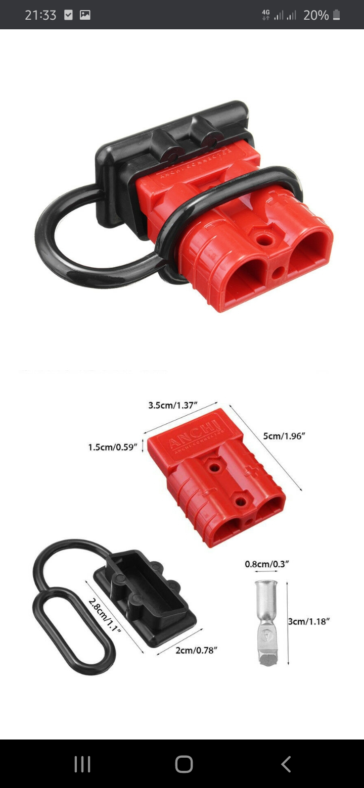

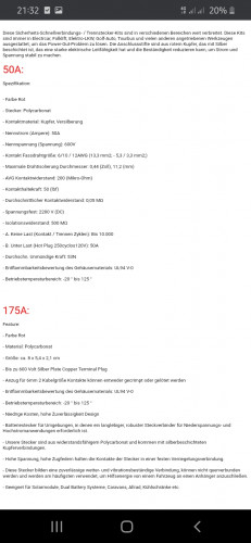

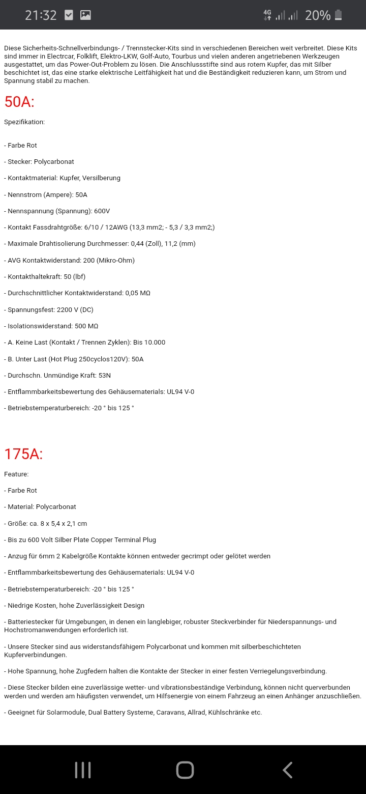

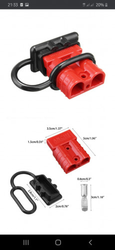

Danke, Fehler gefunden. Es war der Stromstecker zur Batterie. Dieser ist verschmort und war auch verschmolzen, sodaß der Stecker nur mit Gewalt herausgebrochen werden konnte. Ich will hoffen das der Fehler mit Kontakt 60 behoben werden konnte.

Wenn da ein Stecker verschmort ist, dann scheint ja woanders noch ein eventuell größeres Problem zu liegen... sonst schmorts den nächsten Stecker auch wieder durch.
