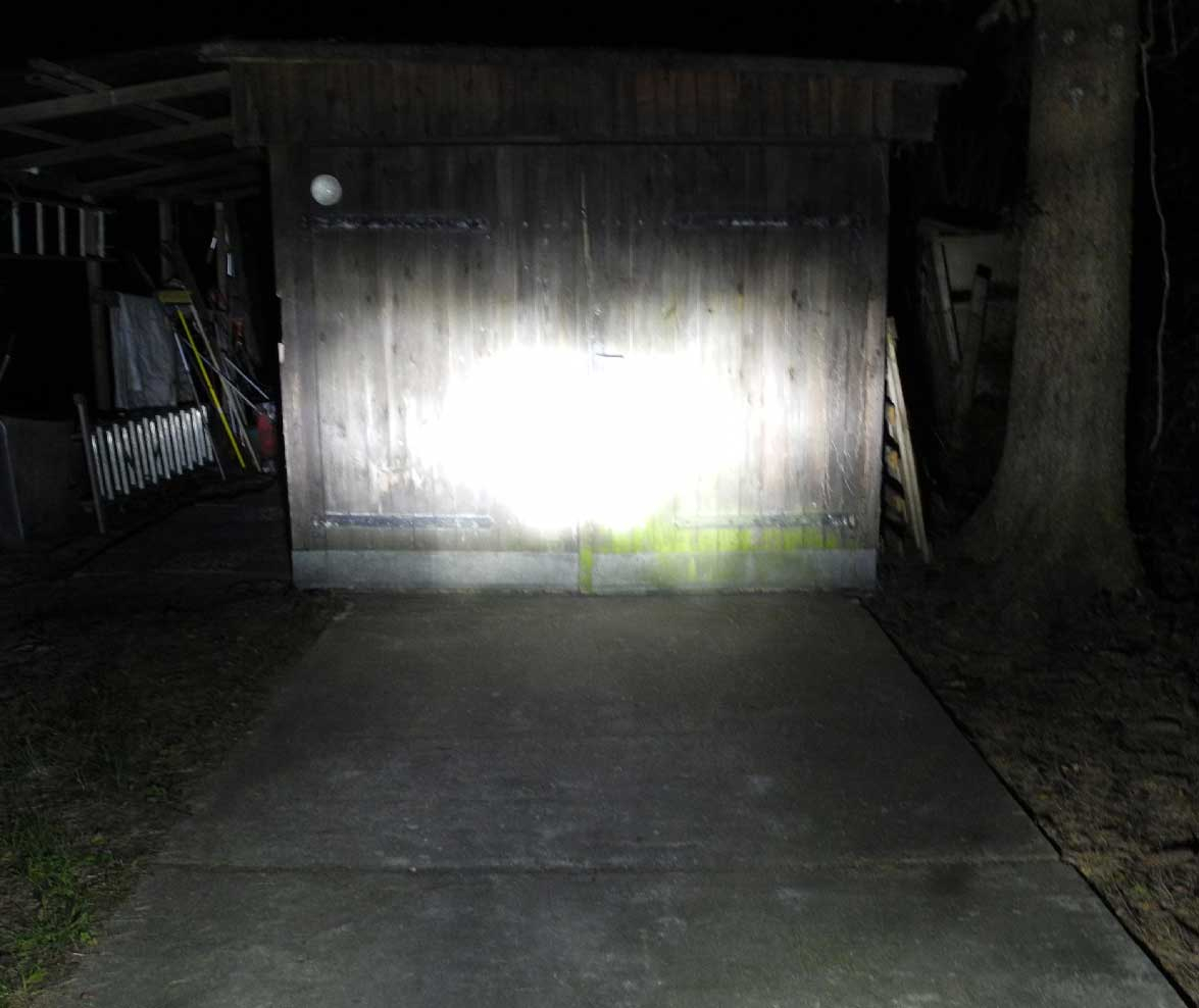

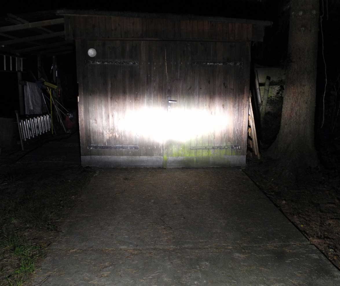

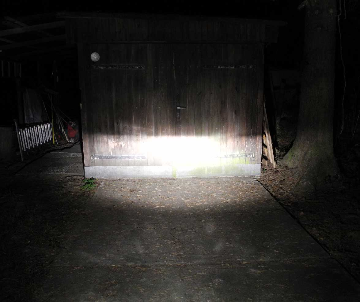

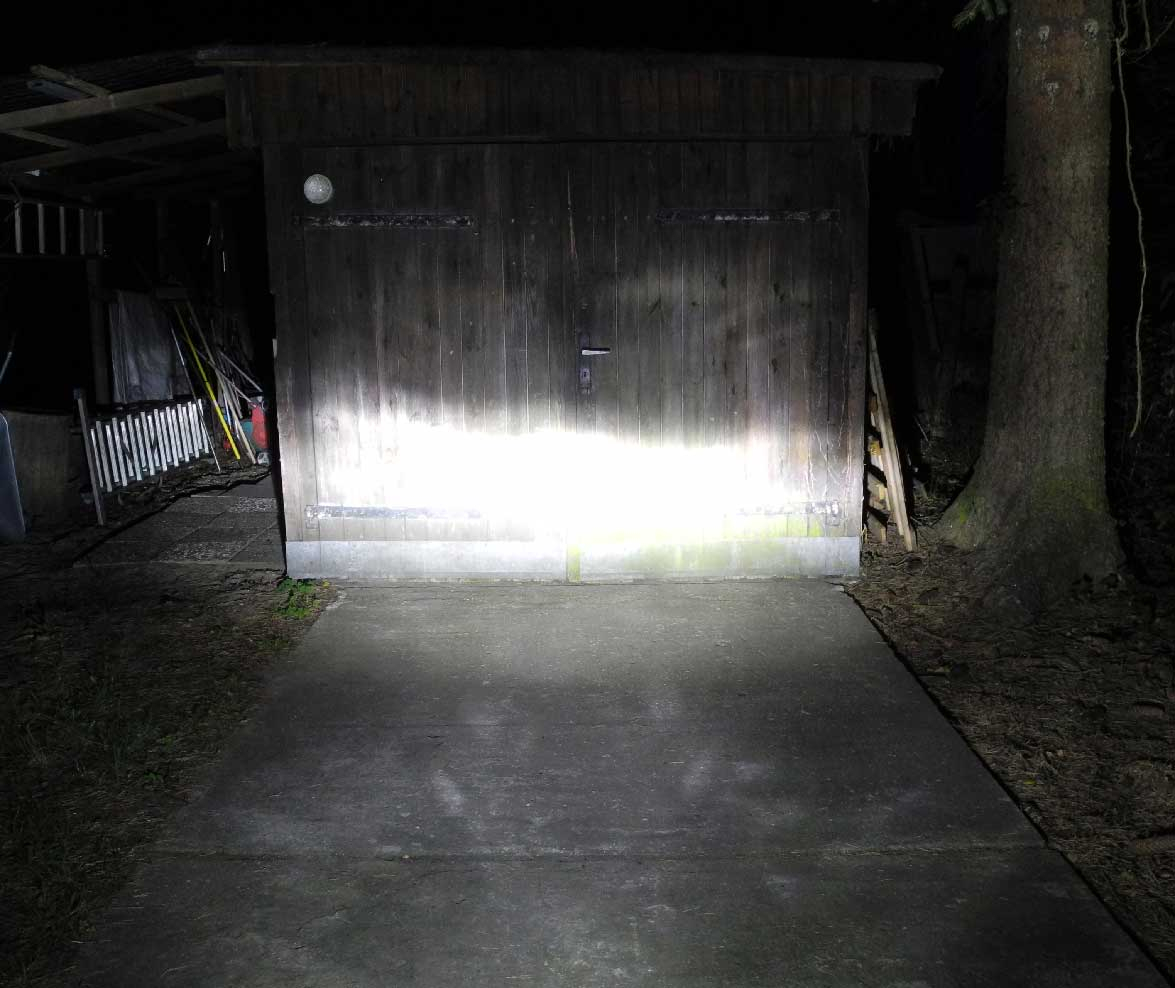

Dann habe ich mich vor den Schuppen gestellt und Foto gemacht mit Original Abblendlicht und einmal mit Fernlicht.
Dann das gleiche nochmal nachdem zu LED umgerüstet wurde.PS die scheiss standlichleuchte,im Gummi Kondom vollständig eingehüllt habe ich absolut nicht rausbekommen, also da braucht man was ich nicht habe, GEDULD:... . .. .
1:
Abblendlich Original
2:
Abblendlicht LED:
3:
Fernlicht Original
4:
Fernlicht LED

Schön, dass es so Reibungsverlusts geklappt hat! Na dann lass dich mal nicht erwischen ;)
