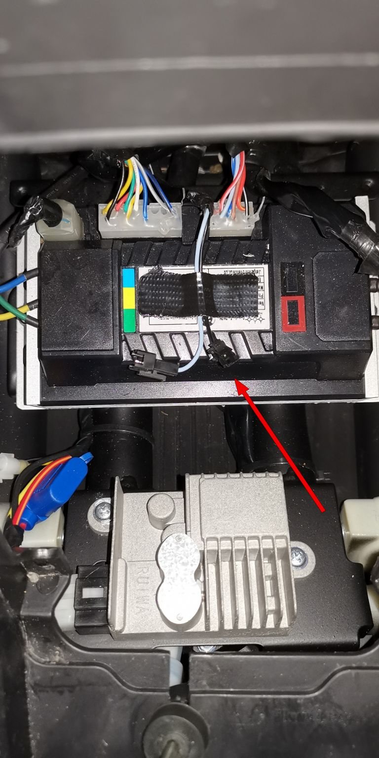

ich habe ein Mysteriöses Kabel auf dem Kontroller gefunden. :idea:
Was ist das für ein Kabel und was passiert, wenn ich es zusammenstecke ?
Ich habe es ausprobiert !
Kabel im Tank :
Damit wird der Tempomat automatisch eingeschaltet.
Kabel unter dem Frontabdeckung :
Damit wird der Miku Max auf 30 km/h gedrosselt.

Moin, 1 polig und direkt raus/ rein in den Controller deutet sehr auf Mofaschaltung 25 km/ h hin.

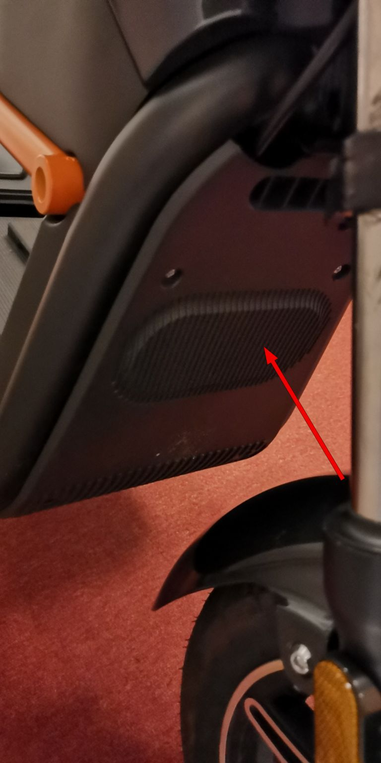

Und ein zweites Kabel, was man miteinander verbinden kann liegt auch hier vorne....
Es sieht genauso aus wie auf dem Kontroller :o

Tempomat, temporär Mofaschaltung am Lenker , ist immer die Frage was alles verbaut ist und nicht aktiviert...
