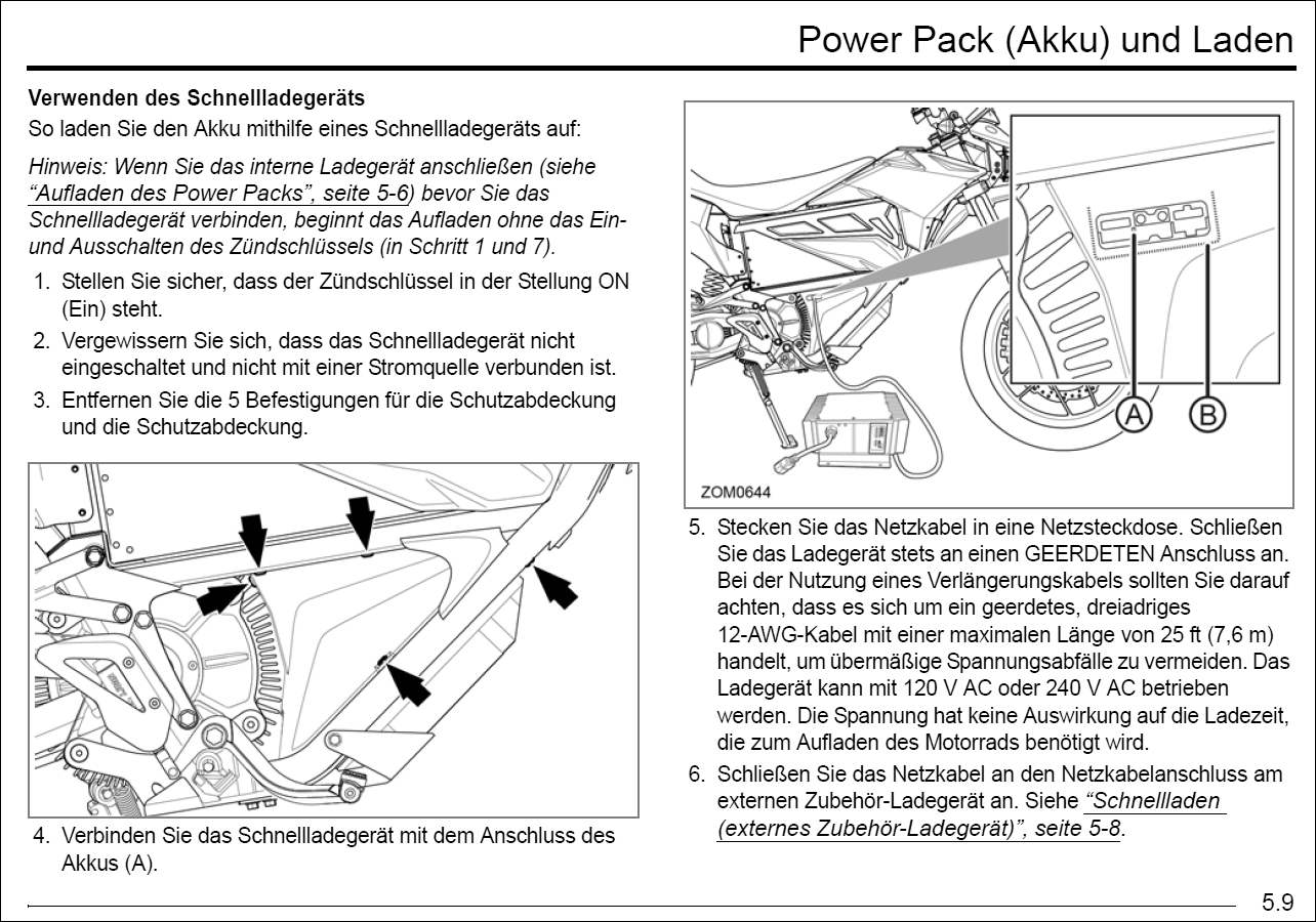

Ich weiß nicht, ob das die FX auch hat: Über dem Motor gibt es bei S und DS einen dicken fetten braunen Anderson Stecker, der aber eigentlich für externe schnellere Lader gemacht ist, die auch mit BMS kommunizieren. Denn zwischen den fetten Strompolen ist ein kleiner Mehrfachstecker, an dem Kommunikationsleitungen angeschlossen sind. Es gibt einen TC-Lader mit 3,3kW für die Zeros, den auch Otten im Programm hat. Der lässt sich dort einstecken.

FX/FXS haben einen 700W Onboard-Lader. Der Anderson Stecker ist ebenfalls vorhanden.
Maximum ist immer 1C, also ca. 55/58A bei einem Fahrzeug mit 7.2 kWh Akku. Minimum ist theoretisch beliebig klein, wobei das BMS bei zu geringen Strömen irgendwann die Schütze öffnet.
