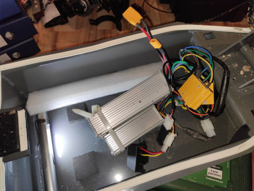

ich habe nur die 2 Fahrstufen zur Auswahl, 2 ist die Fahrstufe mit einem Motor(hinten) und 1 sind beide motoren zusammen.
Mir ist aufgefallen dass der Roller bei einem Motor total fein Gas gibt und sich super dosieren lässt.
Wenn ich beide motoren anhabe dann passiert erst nichts wenn man am Gasgriff dreht und erst ab der mitte gibt er dann abruppt Gas.
Habe den Hallsensor im Gasgriff mal überprüft, der ist in Ordnung, regelt von ca.0,5 bis 4V.

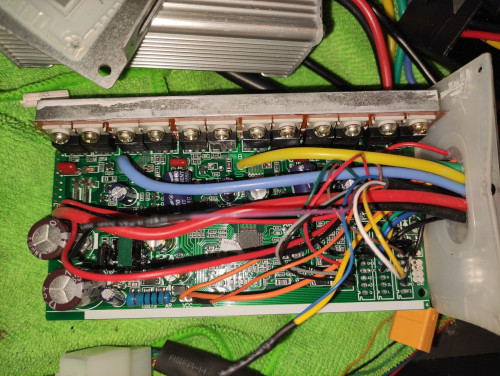

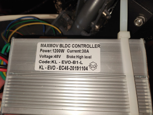

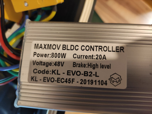

Der Controller ist mit 2 schrauben schon zugänglich.
Es ist ein Controller mit 1200W und ein 2ter Controller mit nur 750W verbaut.
Jeweils einer für jeden Motor.
Da ist mir auch klar dass die unterschiedlichen Regler sich dann unterschiedlich fahren lassen.
Neu kosten die Grad mal 30€, echte 2000W wie der Roller eigentlich haben sollte sind es dann ja auch nicht :P
Ich habe mir folgendes Gedacht,
ich bau mir 2 gleiche Programmierbare KellyController ein, dann dürfte ich wohl auch kein unterschied mehr feststellen.
Die sind grad mal 10cm Lang, das langt grad so vom Platz, der Roller ist nämlich für 1 Controller Designed.
Also muss ich da radikal was verändern, alles andere ist rausgeworfenes Geld bei den billig Controllern kann man leider nichts Programmieren :roll:
