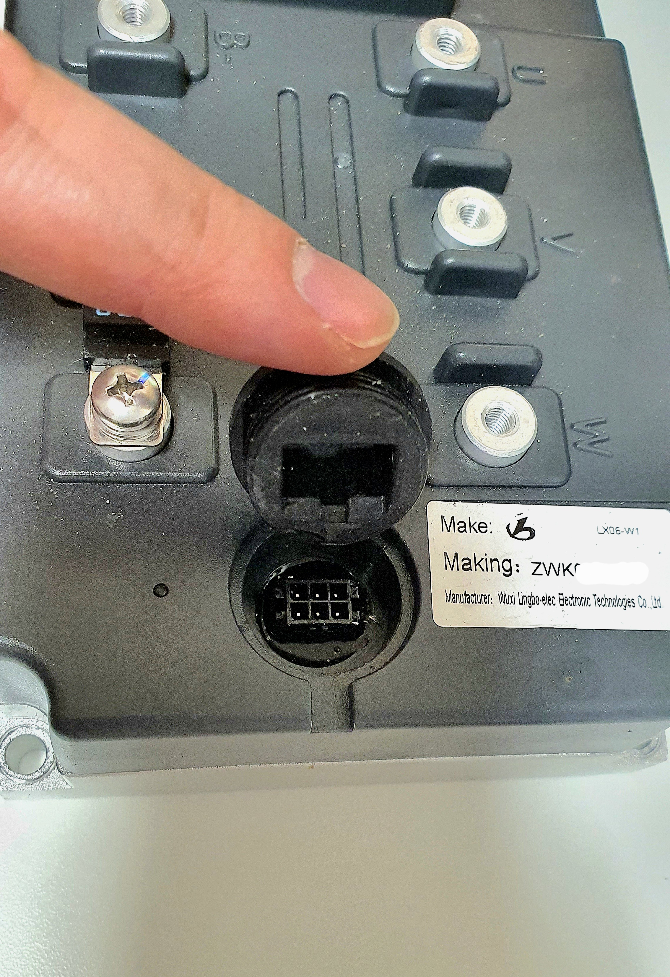

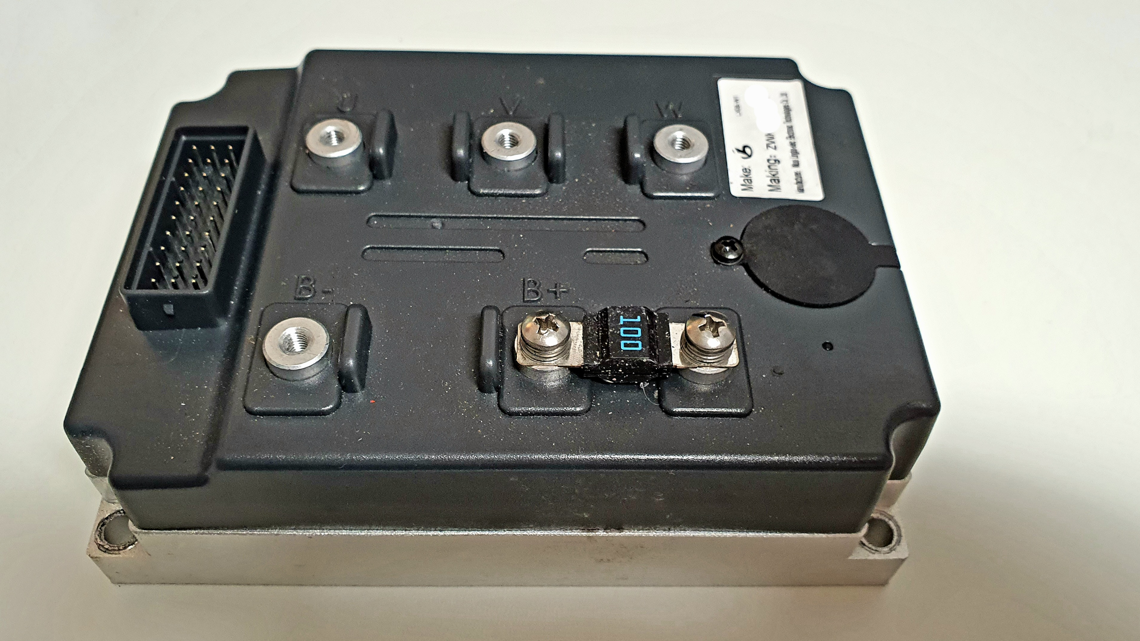

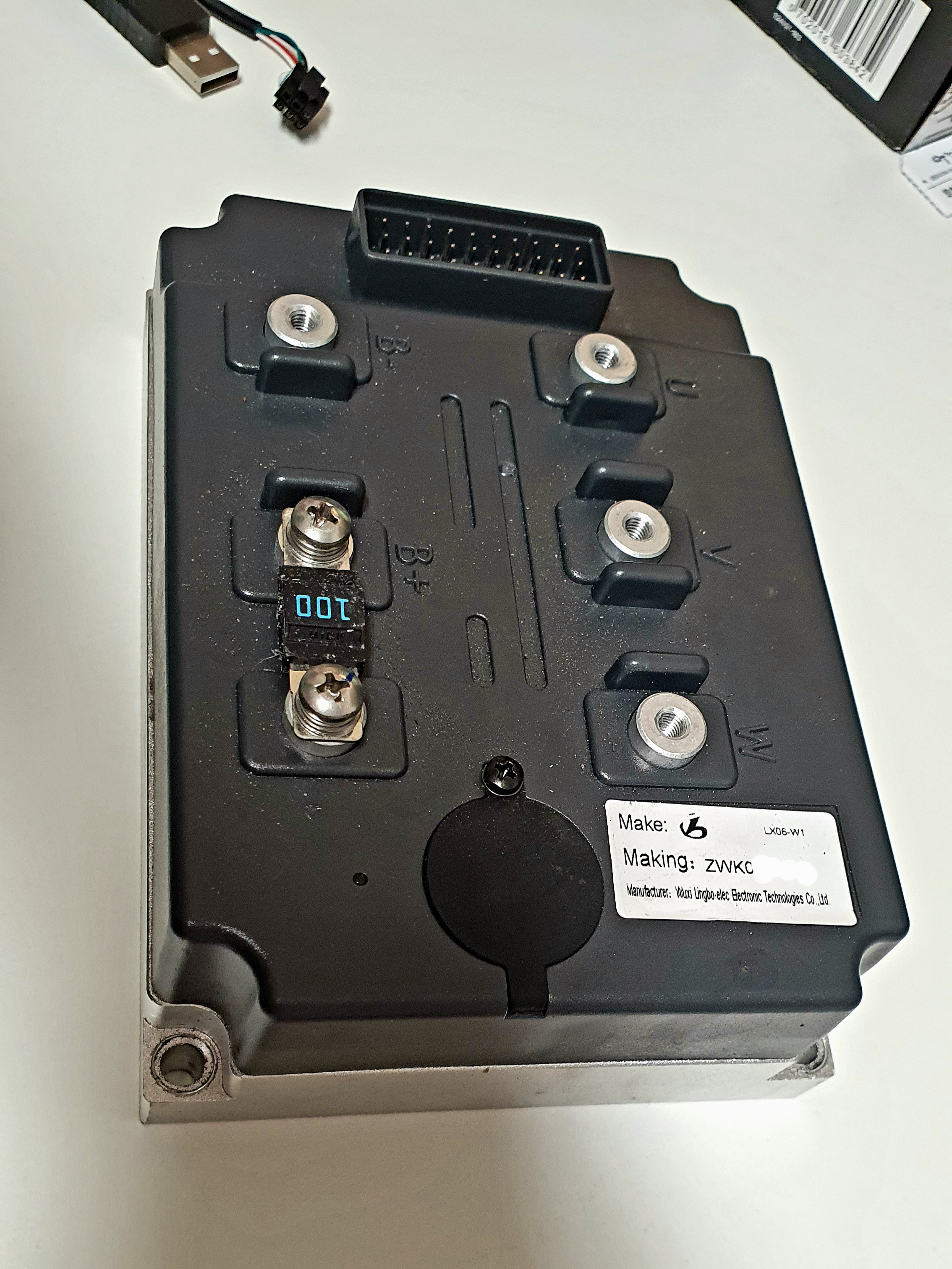

Nach nur 12 Tagen ist heute mein neuer Controller aus China angekommen:
LingBo LBMC72122 HK3A 48V 60V 72V 45A 1200W PMSM FOC Bldc-motor Controller für E-roller Motorrad
132,02 USD
Artikelnr.: 8129897352071462
Macht knapp 116 € für den LingBo-Controller aus dem A.T.U. e-Cruzer für den 60V 3000W Motor.
Äußerlich sieht er genauso aus wie das Original.
Die Kabel sind liebevoll von Hand beschriftet - auf der einen Seite der Klebefahnen auf chinesisch, auf der anderen Seite englisch.

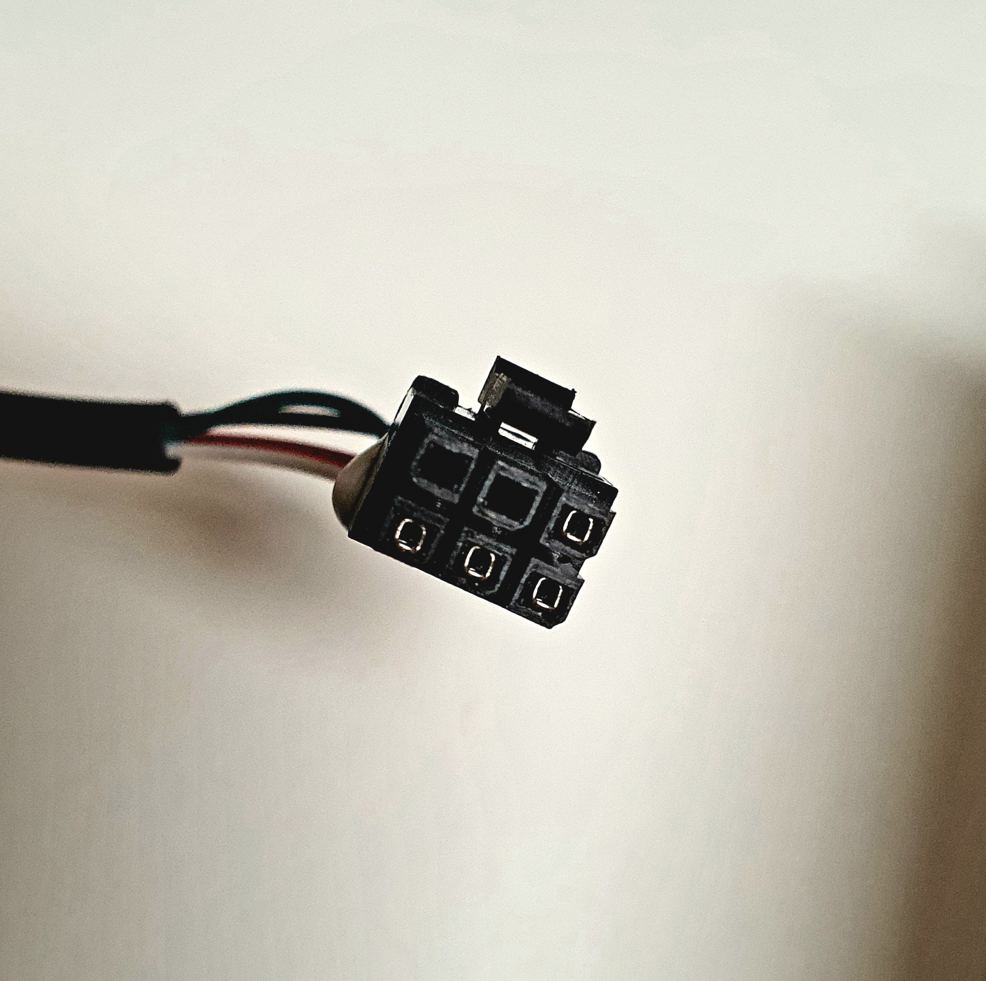

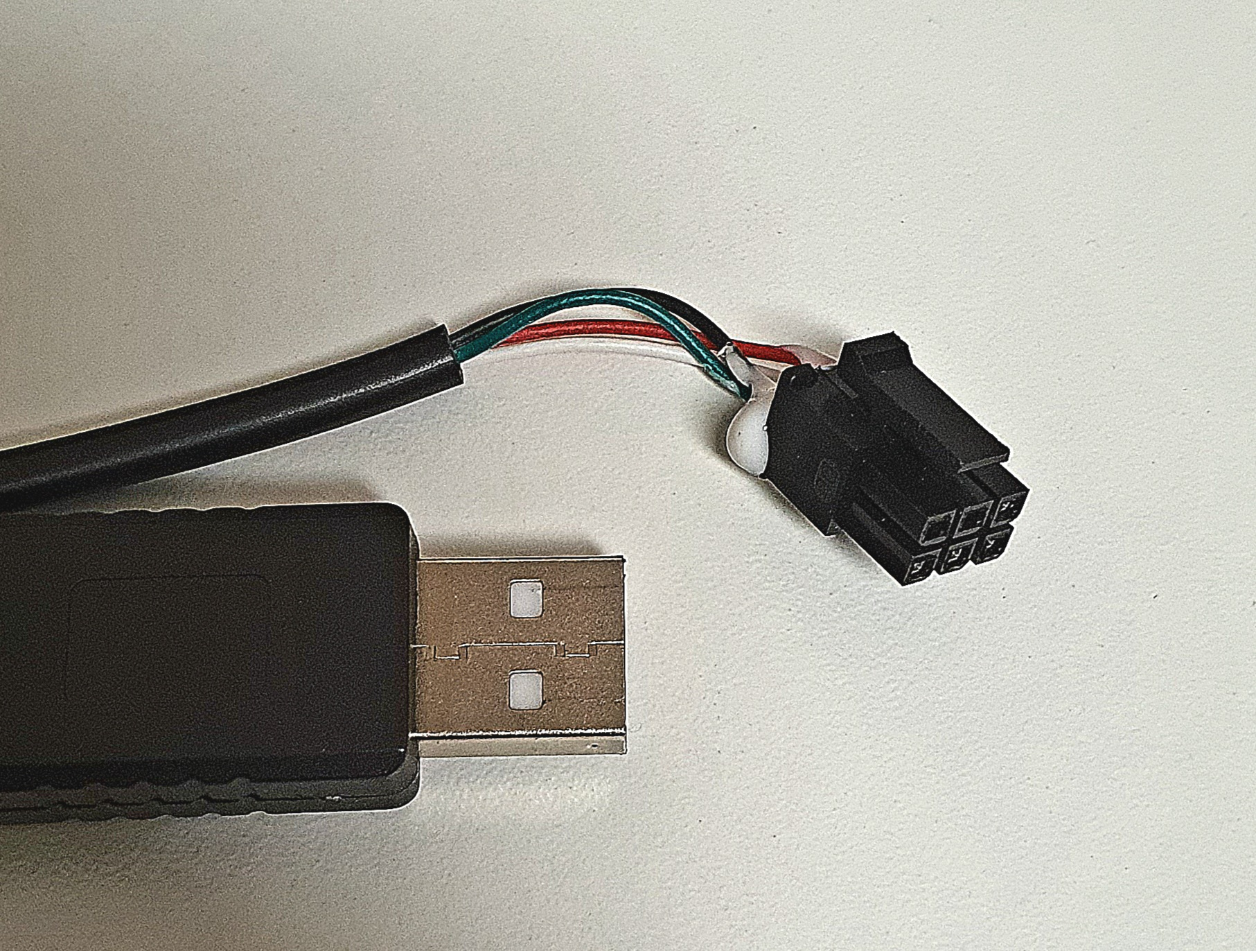

Interessant: es liegt ein USB-Kabel bei, für das auch ein Stecker konfektioniert ist. Die serielle Schnittstelle scheint integriert zu sein. Jedenfalls ist dieser Controller im Gegensatz zum Original programmierbar. Ich bin gespannt, ob ich mit der GUI-Software rankomme und alle Einstellungen richtig hinkriege.

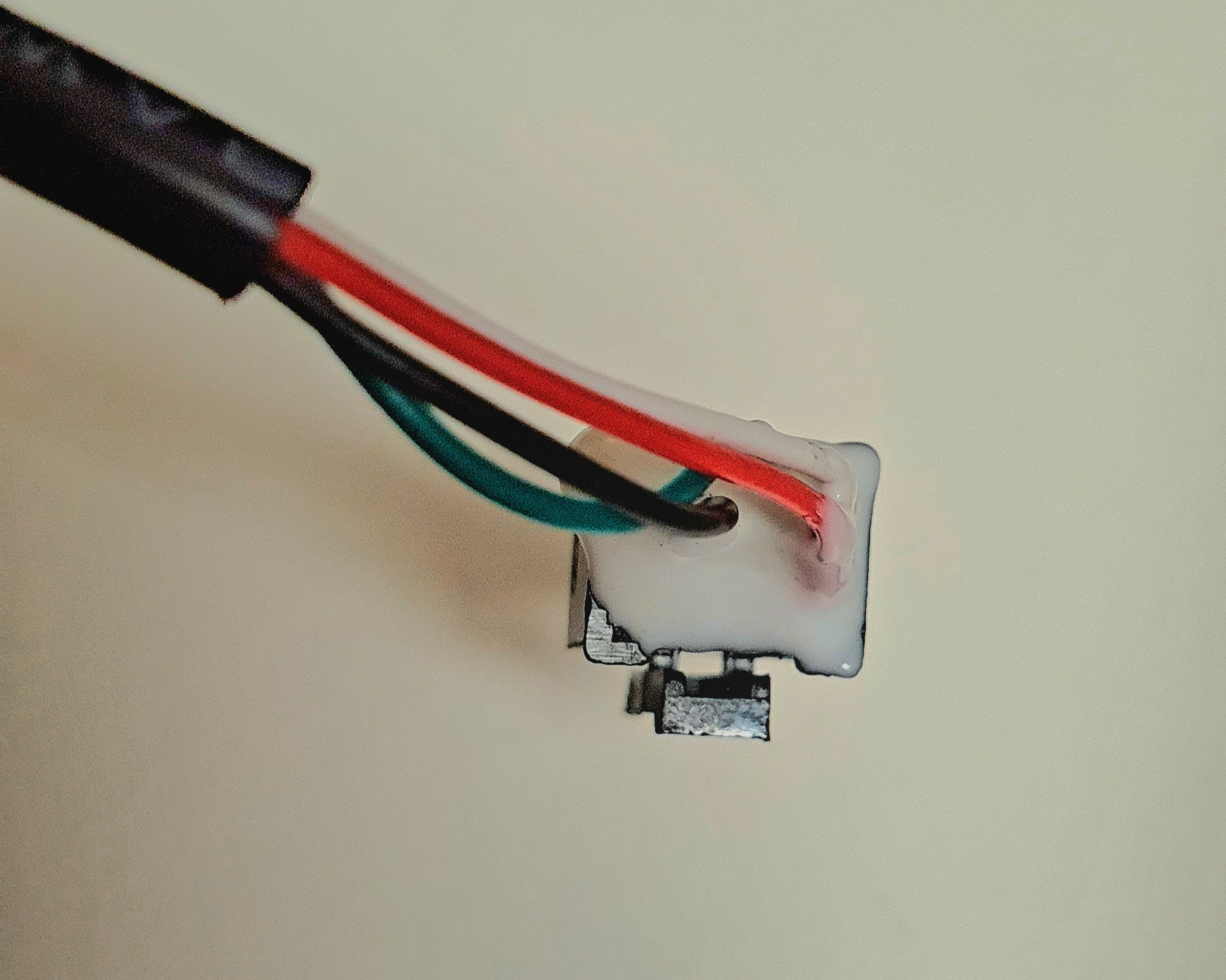

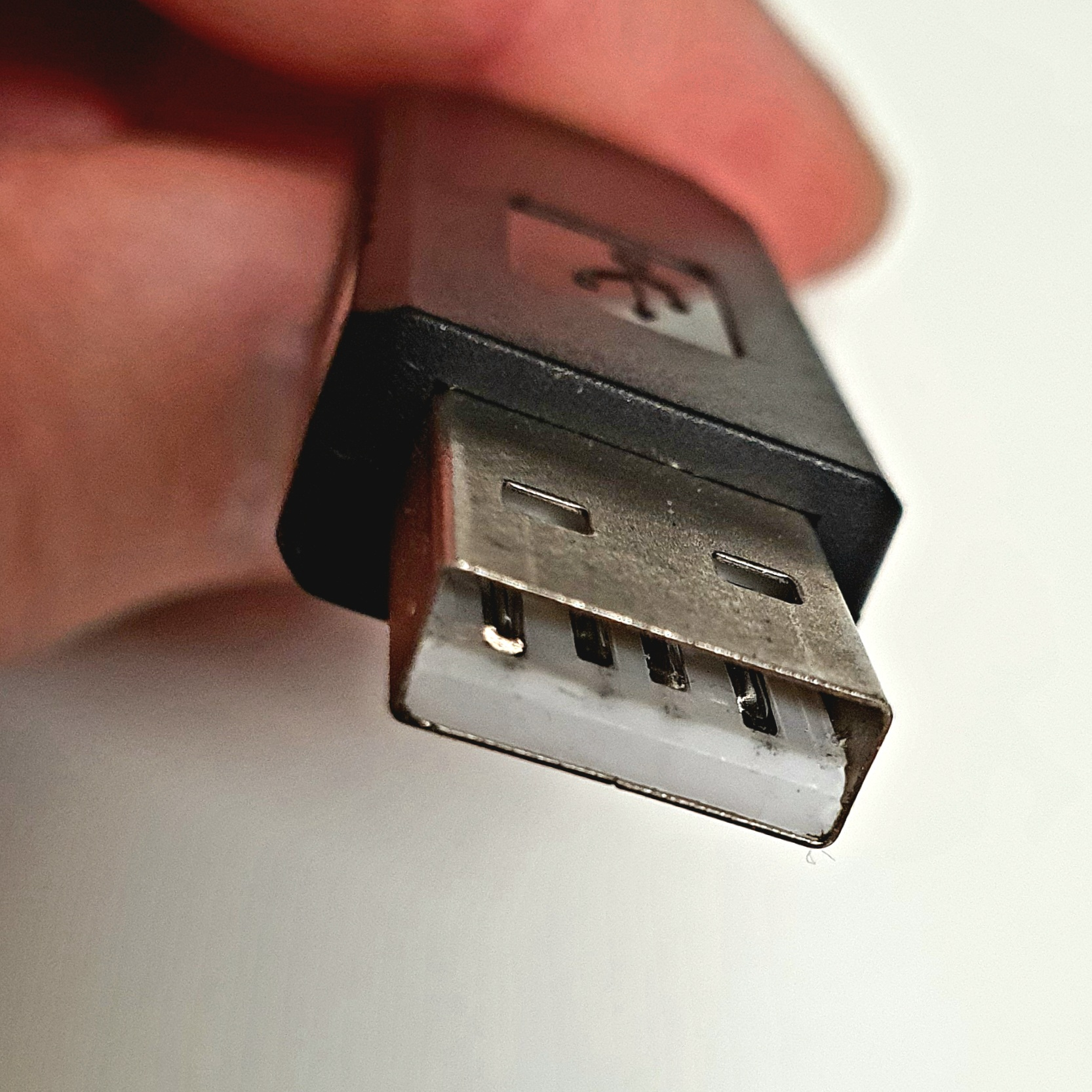

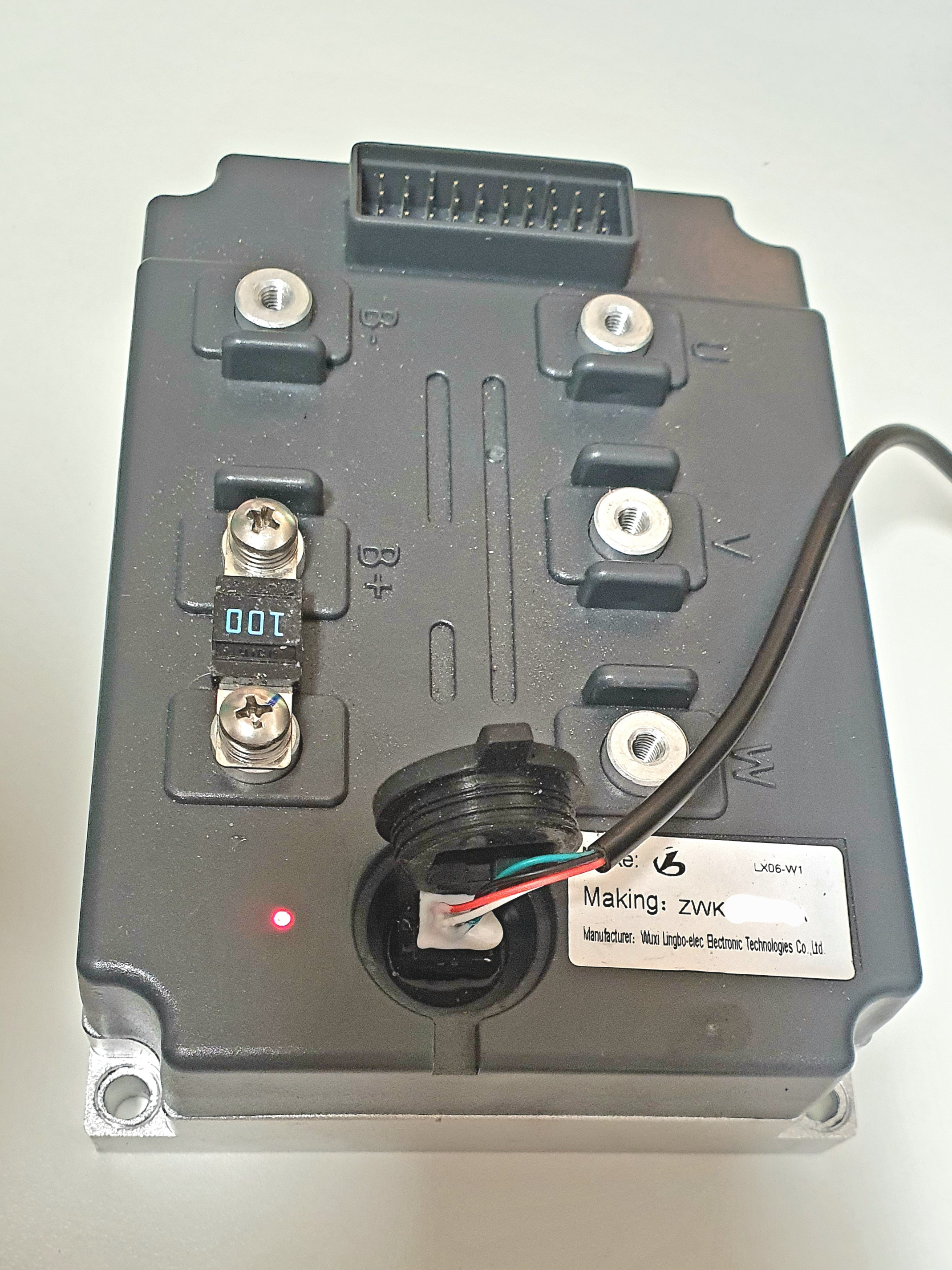

Für alle, die es jetzt oder später interessiert:

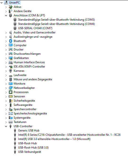

Der Lingbo-Controller 72122 lässt sich offenbar nur mit der Software LBGUI_v121.18.0329 ansteuern (nicht etwa GUI 4.0).
Dazu darf nur die USB-Spannung anliegen, also keine Stromversorgung vom Roller-Akku. Bei mir hat es mit dem Adapterkabel geklappt, das dem Controller von Aliexpress beilag.
So konnten Didi und ich alle Parameter schon mal grob einstellen. Wenn die Hallsensoren im Motor getauscht sind und der Motor wieder montiert ist, werde ich mal testen, ob sich was dreht. Anschließend kann man ja spielen, mit den Motoreinstellungen oder Reverse:), Cruise-Controll ("Tempomat") oder Diebstahlsicherung...
