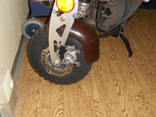

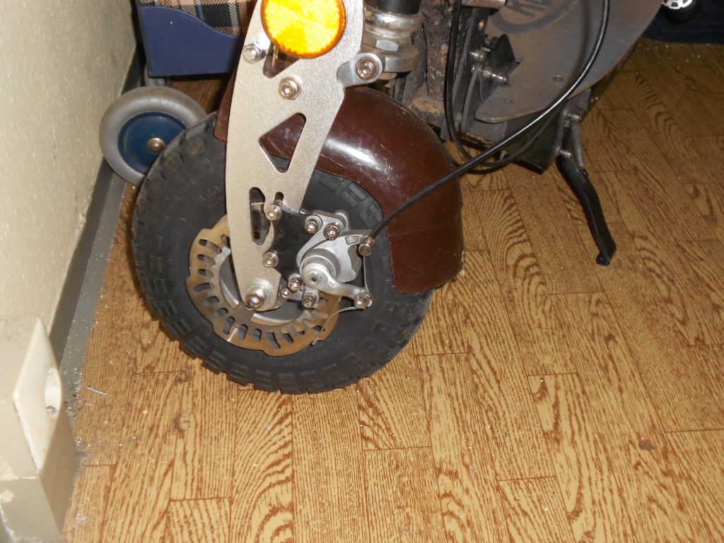

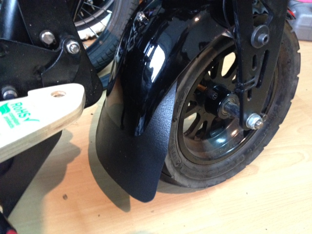

Erstmal willkommen,
ich fuhr mit meinem Scooter bei jedem Wetter. Für das Vorderrad habe ich mir ein Schutzblech selbst gebaut. Ein Bogen vom Abflußrohr der Länge nach halbiert und mit Gewindestange und diversen Kleinteilen aus dem Baumarkt fixiert. Schon hat man für kleines Geld und viel Spaß dabei einen Spritzwasserschutz.
Um die Armaturen am Lenkrad musst Du Dir keine großen Gedanken machen. Wie erwähnt fahre ich bei jedem Wetter und hatte dahingehend noch keinen Ausfall.
Vorsichtshalber habe ich nach Touren im Regen die Abdeckung der Akkus eine Weile geöffnet. Zum Trocknen und zur persönlichen Beruhigung.
Weiterhin viel Spaß dabei.

HAllo Andracz.
Da tut aber nicht Not mit dem Eigenbau des vorderen Schutzbleches. So etwas hätest Du auch für wenig Geld einfaccher und schneller realsieren können.
Siehe unter anderem Beiträge beitrag.php?p=23128 und beitrag.php?p=23269

Nö Ingo,
als ich mir dieses Teil baute war es noch nicht im Angebot von "S&S Sportartikel" und jetzt nicht mehr. Ich habe mich damals auch geärgert.
Aus irgendeinem Grund hat der Herr Sauret dieses Produkt wieder aus seinem Sortiment entfernt.

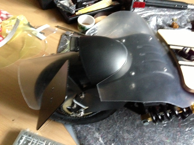

Bin heute das erste mal mit meinem Provisorium zur Arbeit gefahren (ohne Regen). Hat super geklappt aber ab 20 Sachen einhändig fahren um die Richtung anzuzeigen ist extrem riskant. Bei über 40 Sachen und dann noch in die Kurve einbiegen ist glatter Selbstmord. Ich verstehe nicht warum die flotten Dinger nicht einen flacheren Lenkwinkel haben. Das würde sehr viel mehr Ruhe in die Fahrt bringen und auf einem Eurostück wenden macht man doch auch nicht ständig.

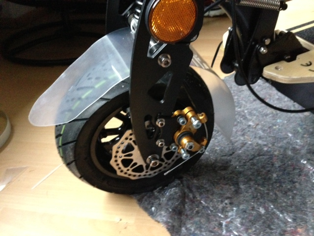

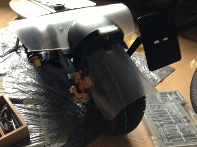

Hier mein Provisorium:

dein Spritzschutz sieht gut aus. :lol:

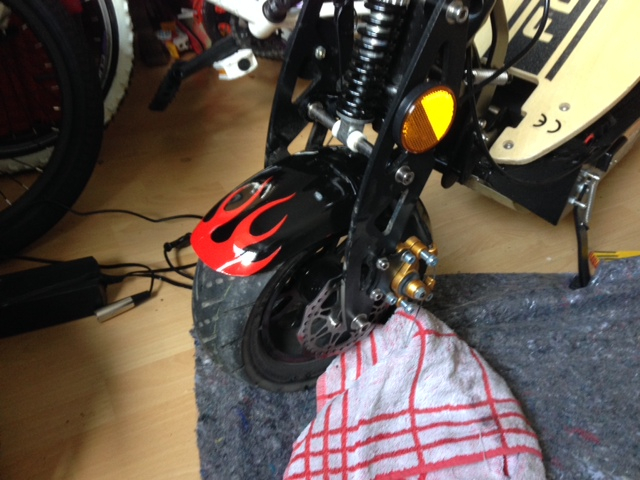

So die Schutzbleche gestern von eco Bike bekommen. Die Qualität ist aber ernüchternd. Ich dachte die Scooter wären alle mehr oder weniger gleich aber was ich da bekommen habe sieht aus wie Ausschuss der ersten Spritzgussmuster. Hatte zwar eh vor die Dinger entweder zu lackieren oder mit Carbonfolie zu bekleben jedoch müsste ich die Flächen jetzt auch noch glatt feilen und spachten um ne halbwegs ansehnliche Oberfläche zu bekommen. Auch ist die Form der Schutzbleche ungewöhlich. ICh war der Meinung die Seiten wären relativ gerade und würden so auch den Reifen gut abdecken. Die gelieferten sind an diversen Stellen verjüngt und ich kann auch beim besten Willen nicht erkennen wo vorn und wo hinten ist. Habe sie heute morgen nur kurz dran gehalten. Später schäle ich mein Provisorium runter und versuchs noch mal.
Bin jetzt doch neidisch auf das schicke Carbonoptikschutzblech vom Mach 1. Das hab ich aber bisher nirgends einzeln gefunden.
