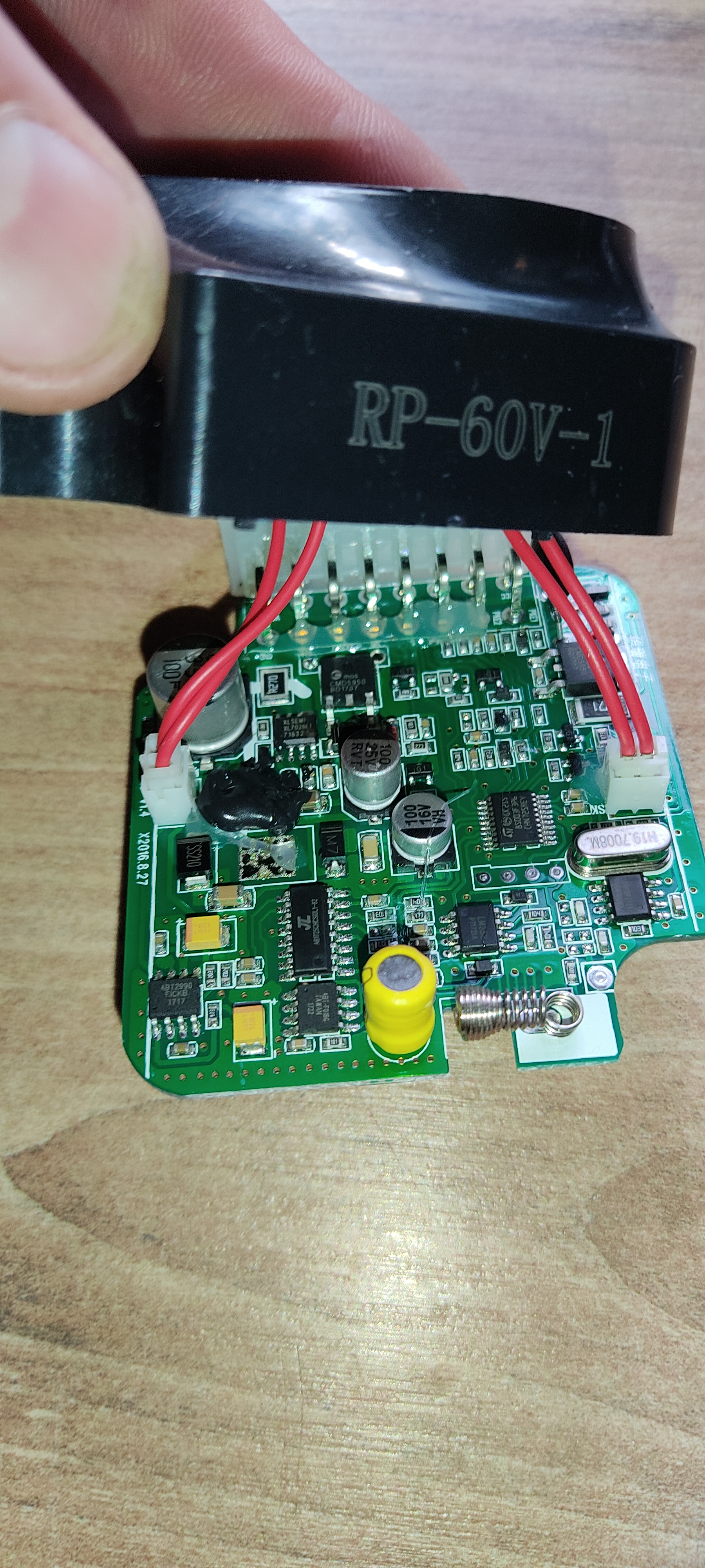

Problem gelöst, es lag an einem DC-DC Converter Baustein in der Alarmanlage der durchgebrannt war. Bauteil kosten ,50Cent --> XL7026E1

michi01 hat geschrieben:
So 27. Jun 2021, 12:24
Moin Michi01,
hast Du zufällig Foto´s von der Reparatur? Habe das gleiche Problem und wollte die TS nicht stumpf zurlegen...
Der Akku bei mir funktioniert auch nicht mehr, da muss ich wohl auch mal nach verschmorten Stellen gucken.
P.S.: Super Soco TS von meiner Freundin BJ 2018, 300km! gelaufen.Gekauft bei evectro in HH (gaaanz mieser Service).
Wie geht die Alarmanlage auf? Das Gehäuse ist doch relativ fest zusammen!!

Re: Super Soco TS 1200R - keine Funktion
Beitrag von dvbhannes »
Und wo kann man den XL7026E1 besziehen. Finde den nur bei den Chinesen :-(
Gruß Henrik
Beiträge: 19312
dvbhannes hat geschrieben:
Sa 24. Jul 2021, 17:35
Vermutlich, weil er nun mal in China hergestellt wird :lol:
