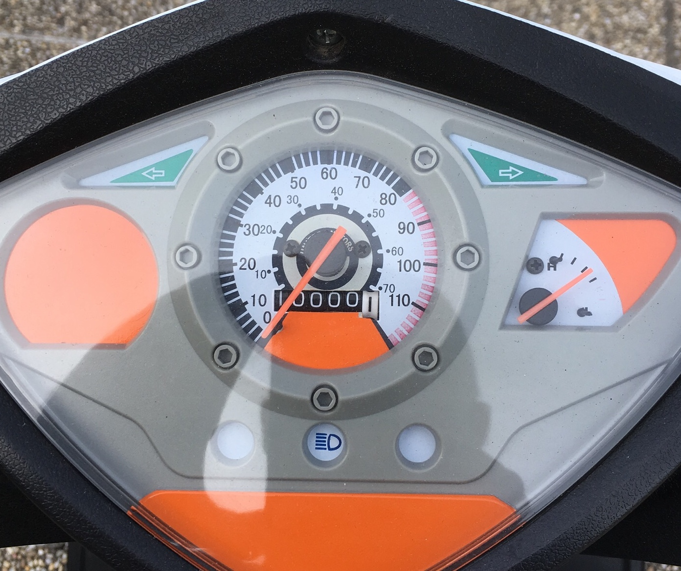

Nun hätte eine Frage an Euch bzw. wer kann mir helfen! Meine Tachonadel fängt zu zittern an und ich möchte die Tachowelle tauschen!
Kann mir jemand sagen, wo ich eine neue Tachowelle her bekomme! :idea:
Müssten bei den Chinarollern doch alle einheitlich sein oder nicht?
