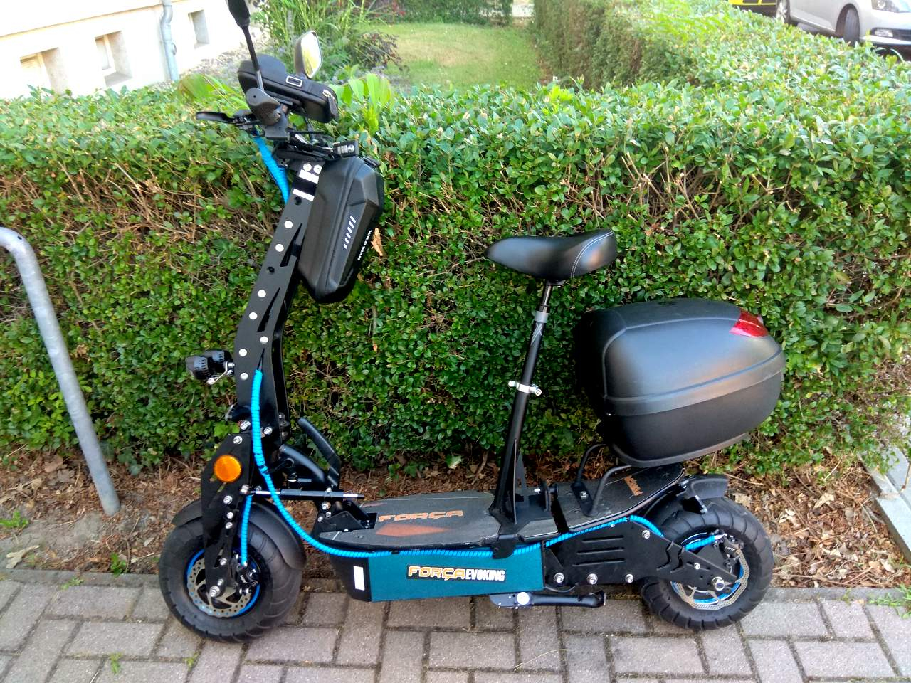

Hallo, ich habe deswegen schon ausfürhlich gegooled aber nichts gefunden und da ich nicht weis wo ich sonst fragen oder suchen soll tuh ich es eifach mal hier. Undzwar hab ich einen Evoking 4 45km/h mit 48V 15Ah 1000w Bleigel Akku seit ca. 1 jahr . Bisher hatte ich auch keine probleme. Ich konnte in die arbeit fahren was ca 18km (hin und zurück) sind und danach noch ein bissl in der stadt rumfahren (fitness, post ect....alles in allem ca25km am tag) Aber seit ca. eine woche schaffe ich das plötlich nicht mehr. Quasi von einem Tag auf den anderen. Erst bin ich kaum noch nach Hause gekommen von der arbeit (nur noch mit 16km/h quälend langsam) was vorher kein problem war. Das ging 2 tage so dann habe ich bemerkt das der Flachsicherungs halter der an der batterie ist incl. Sicherung total verschmort und direckt nach der fahrt auch extrem heiss war. Ich hab die sicherung nur mit einer zange rausbekommen weils sich am stecker verklebt war,diese auch gewechselt was gerade so ging. Danach gings auch wieder normal mit arbeit fahren aber das fahren ins ca. 3km entfernte fitness konnte ich vergessen. Ich habe inwischen auch schon denn flachsicherungshalter repariert. Aber die reichweite wie vorher hab ich dennoch nicht mehr. Arbeit hin und zurück geht grad so aber stadt fahren geht nicht mehr. Hat der akku schaden bekommen oder evtl. was anderes oder hat er plötzlich einfach weniger leistung weil er 1 jahr alt ist? Auch wenn er im winter nicht gefahren wurde. Laderät wurde durchgemessen das läuft einwanfrei. Es ist eine 40A flachsicherungsicherung

hi, du kannst dir einen neuen akku kaufen. dein akku ist tot, so gut wie tot. wartest du noch länger wirst du eines tages und das ist schon recht bald komplett leer da stehen. dein akku ist jetzt 1. jahr alt. wurde täglich so gut wie komplett leer gefahren und und täglich, geh ich da mal von aus geladen. jetzt ist eben ende im gelände. es ist ein blei-akku, die lebensdauer wenn sie immer fast kurz vor ende leer gefahren werden leben dann eh nicht so lange. die sache mit der verschmorten sicherung ist auch nicht sonderlich gut. da bilden sich spannungsspitzen bzw. sehr hohe übergangswiderstände und das ist auf keinen fall gesund für den akku. du hast jetzt zwar den sicherungshalter erneuert aber solltest das trotzdem im auge behalten. denn die frage ist warum kam es dort zu diesen übergangswiderständen. war es der halter nur ganz alleine der ne macke hatte oder gab es irgendwo anders hohe widerstände und die schwachstelle war der sicherungshalter der dann das blitzen angefangen hat ? wie gesagt den im auge bahlten.
ja und zum akku, du brauchst einen neuen. ja wenn ich das so lese wieviel km du so am tag fährst, dann der tipp greif zu einem lithium-akku, 20 ah denke ich sollten reichen. damit kommst so 30-35 km. kannst auch mehr nehmen, halt alles was in den akkukasten rein passt. auch wird der scooter so ca. 10 kg leichter. bei mehr Ah reicht dann auch alle 2 tage laden bei deinen kilometern die du fährst. blei würd ich nicht mehr nehmen an deiner stelle. dort wo du einen lithium-akku kaufst bekommst fast immer dann auch das passende ladegerät dazu.
und ps: du kannst auch einen 52 volt akku nehmen, kannst du auch in deinem scooter fahren
ps: wieviel km hast du mit dem akku bereits weg ?
