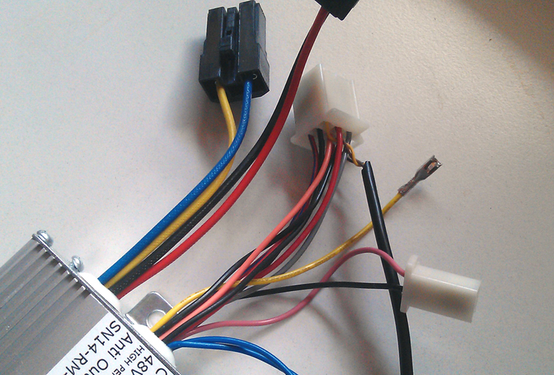

Also ich habe den Evoking 3.1 auch letzte Woche erhalten, mit Komfort Display - am anfang war ich auch etwas Ratlos, da er nach dem anschließen nur Murks angezeigt hat.
Auf Nachfrage bei Forca Sports, wurde mir auch eine entsprechende Anleitung geschickt.
Ich habe mich zwar nicht exakt an die Anleitung gehalten was die Umsetetzung im Detail betrifft, funktionierte aber danach auch einwandfrei :)
Geändert habe ich es wie auf dem Bild. Anleitung möchte ich auch nicht einfach so Anhängen, bekommt ihr aber sicher ohne Probleme beim Hersteller.

Ich vermute mal, dass Du das Ganze entweder falsch angeschlossen hast (die gelbe Leitung des Hallsensors darf keine Verbindung zum Controller haben...evtl. hast Du die falsche Seite des durchtrennten Kabels am Controller mit dem Hallsensor verbunden) oder der Radumfang ist falsch programmiert. Was meinst Du mit "im Stand"? Das Display zeigt 90 km/h bei *ruhendem* Rad? Das Standard-Display ist übrigens tatsächlich Schrott, da sich der Radumfang nicht gescheit einstellen lässt.
@Elektro-Kai:
Super gemacht, gefällt mir besser als mit den empfohlenen Quetschverbindern, zumal diese bei den unterschiedlichen Kabelquerschnitten nicht wirklich zu empfehlen sind. Hast Du die Leitungen an die im Controller vorhandenen Crimpsteckern angelötet (zumindest die zwei, die man parallel anschließen muss)? Den gelben Kontakt des Hallsensors kann man ja einfach nach Entfernen des "alten" Kabels des Controllers einstecken...darauf bin ich noch gar nicht gekommen :-)
Das alte gelbe Kabel würde ich noch gut isolieren, falls noch nicht geschehen...nicht dass der Controller Schaden nimmt wenn der mit Masse in Berührung kommt.
