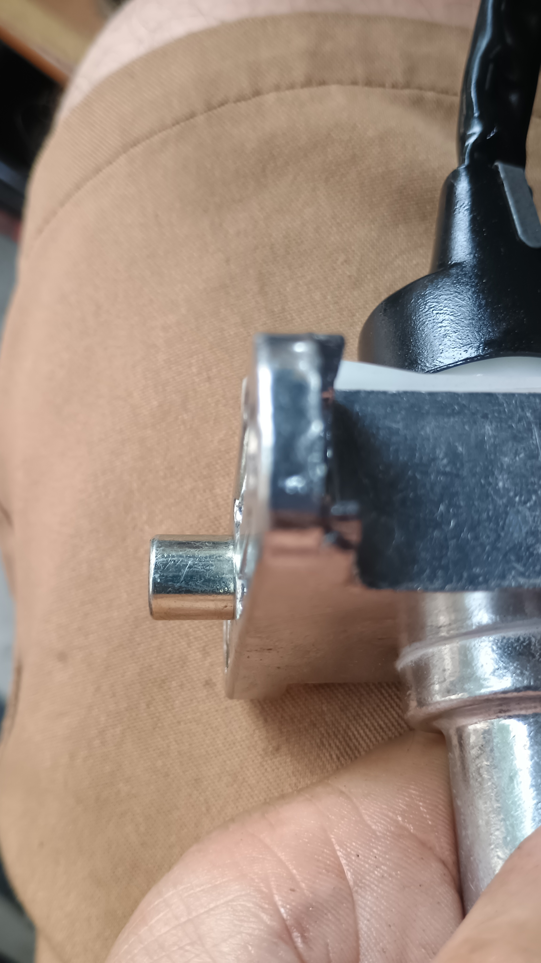

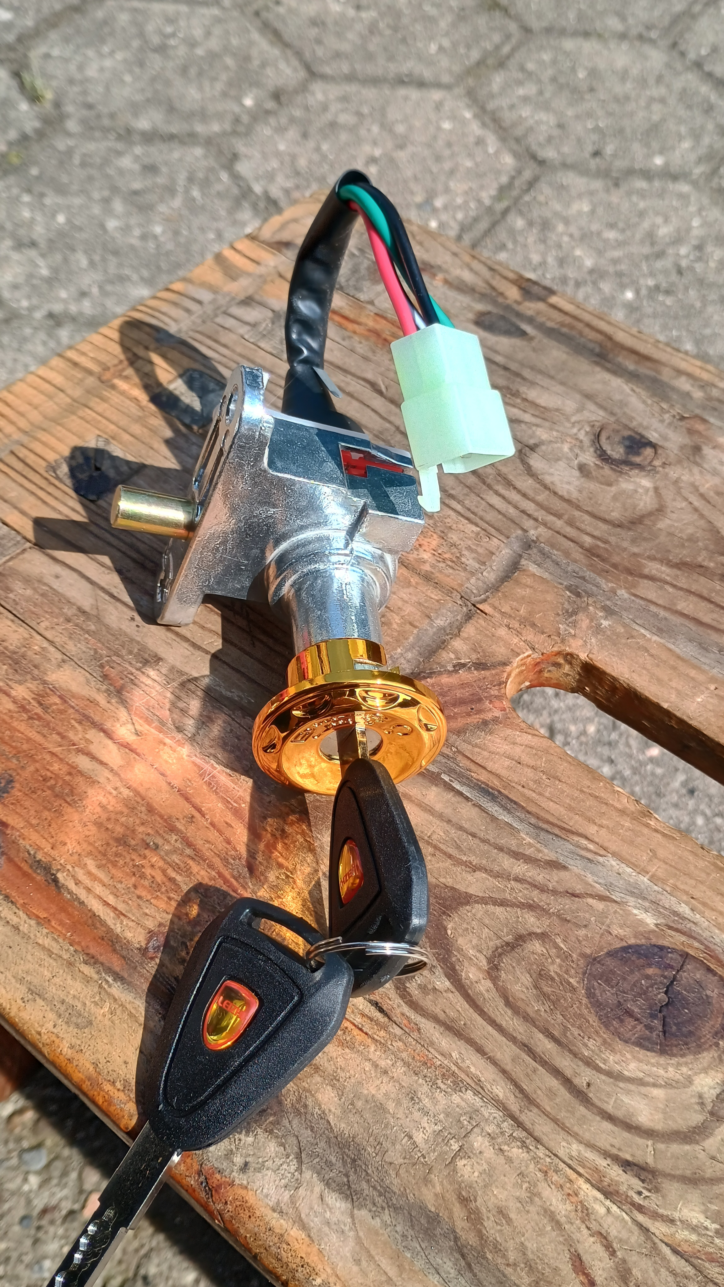

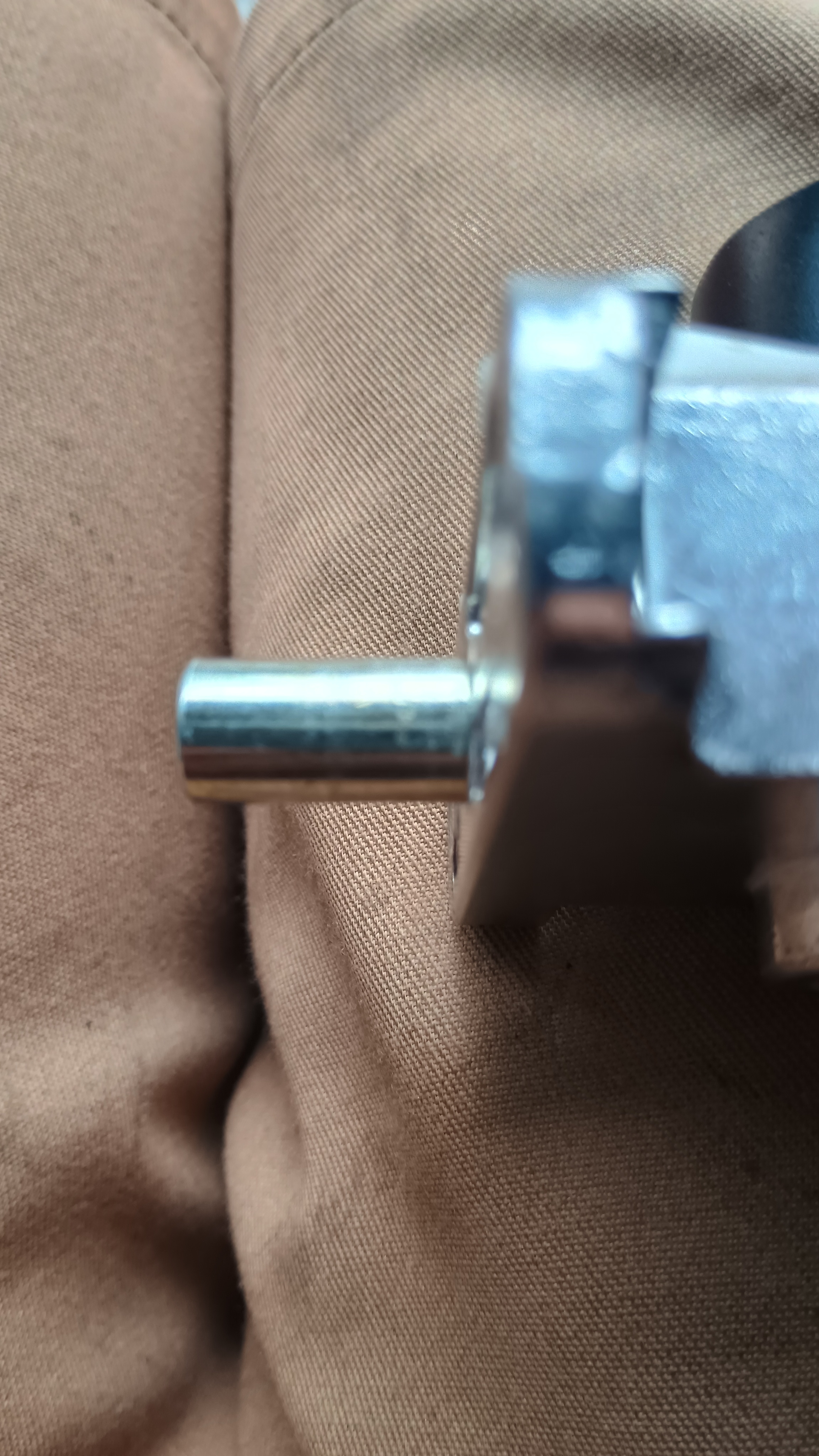

Man kann folgendes Schloss in den Unu einbauen:
https://de.aliexpress.com/item/10050040 ... pt=glo2deu
Farbe: Gold 4-wrie
Man muss allerdings den Bolzen für die Lenkradsperre kürzen, der ist länger als beim UNU.
Wenn man die originale Schlossabdeckung vom Unu verwendet, dann ist diese um einige Grad verdreht.
Der Stecker passt aber und das Sitzbankschloss auch.

Danke Julinho für den Tipp, steht aber kein Versand nach Österreich, Edit: an Deutsche Lieferadresse wird akzeptiertJulinho hat geschrieben: ↑Di 11. Jul 2023, 12:23Man kann folgendes Schloss in den Unu einbauen:
Farbe: Gold 4-wrie

auch diese Schlösser (ohne Zoll-Probleme aus EU/Polen) hätten die Maße mit Lochabstand 59mm und Abstand Verriegelungsbolzen (zu Kürzen) zum nächstliegenden Schrauben-Loch um 25mm:
https://www.motor-x.de/stacyjka-zaponow ... -sr,p.html
https://www.motor-x.de/stacyjka-zaplono ... pel,p.html
Da kann auch noch ein Seilzug betätigt werden (falls das am UNU sinnvoll wäre).
