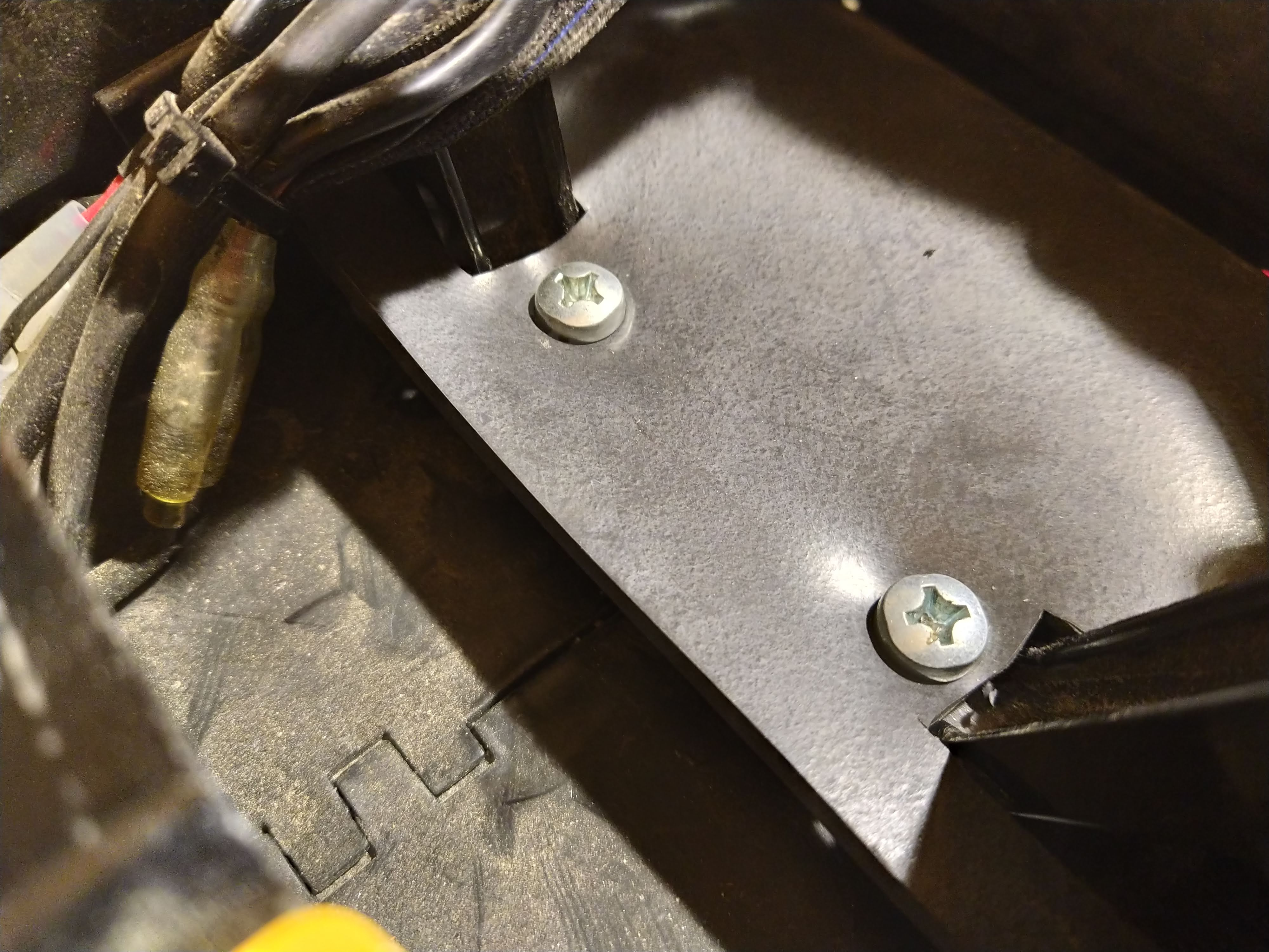

Allerdings gab es bei meiner Zero ja schlussendlich massive Isolationsfehler, die durch eingedrungenes Wasser in den DC-DC-Wandler entstanden war. Der ist zwar innen voll vergossen, streckte jedoch seinen nicht wassergeschützten Stecker nach oben, so dass beim Stehen im Regen selbiger einen Weg zwischen Tankattrappe und Sitz fand und dann oben in den Stecker laufen konnte. Es ist also gut, wenn die Zero im Freien lebt, dass man mindestens eine Sitzbankabdeckung verwendet.
