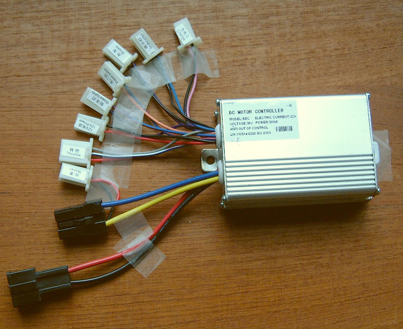

Vielleicht sieht dein Controller so aus:
viewtopic.php?p=7953#p7953
Gruß Harry

@Harry . Nein, mein Controller (Fiido WK3612YS) sieht ein bisschen anderes aus, die Farben der Kabel sind anders.
Jedoch bin ich auf einen super Blog-Artikel gestoßen und habe die PINs 1+2 und 3+5 am Display Stecker verbunden und messe jetzt 5V auf Ground am Throttle Stecker. Leider kommt aber noch immer kein Strom aus den 3-phasen Motorkabel. Egal ob ich das Daumengas verwende oder die Kabel am Controller Throttle Stecker direkt verbinde. :(
Ich vermute, irgendeine Verbindung fehlt noch, weil der Controller ja für E-Bikes gedacht ist und nicht für E-Scooter.
Zuletzt geändert von Jonopon am Sa 27. Nov 2021, 20:58, insgesamt 1-mal geändert.
