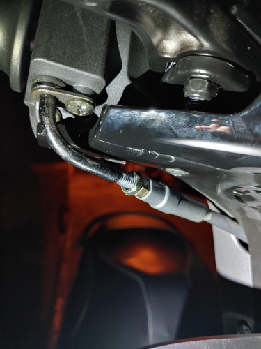

Hallo liebe Spezialisten,
rechts vorne unterhalb des Griffs ist eine sehr lockere Verbindung... ist das der "Gaszug"? Ich habe relativ viel Leerlauf bis er loslegt, kann ich das hier / muss ich das hier einstellen und wenn ja, wie? Oder muss vorne die Verkleidung runter dafür? Was mache ich mit dieser lockeren Verschraubung?
Ich habe das Bild als Anhang hier beigefügt und hoffe, das war richtig.

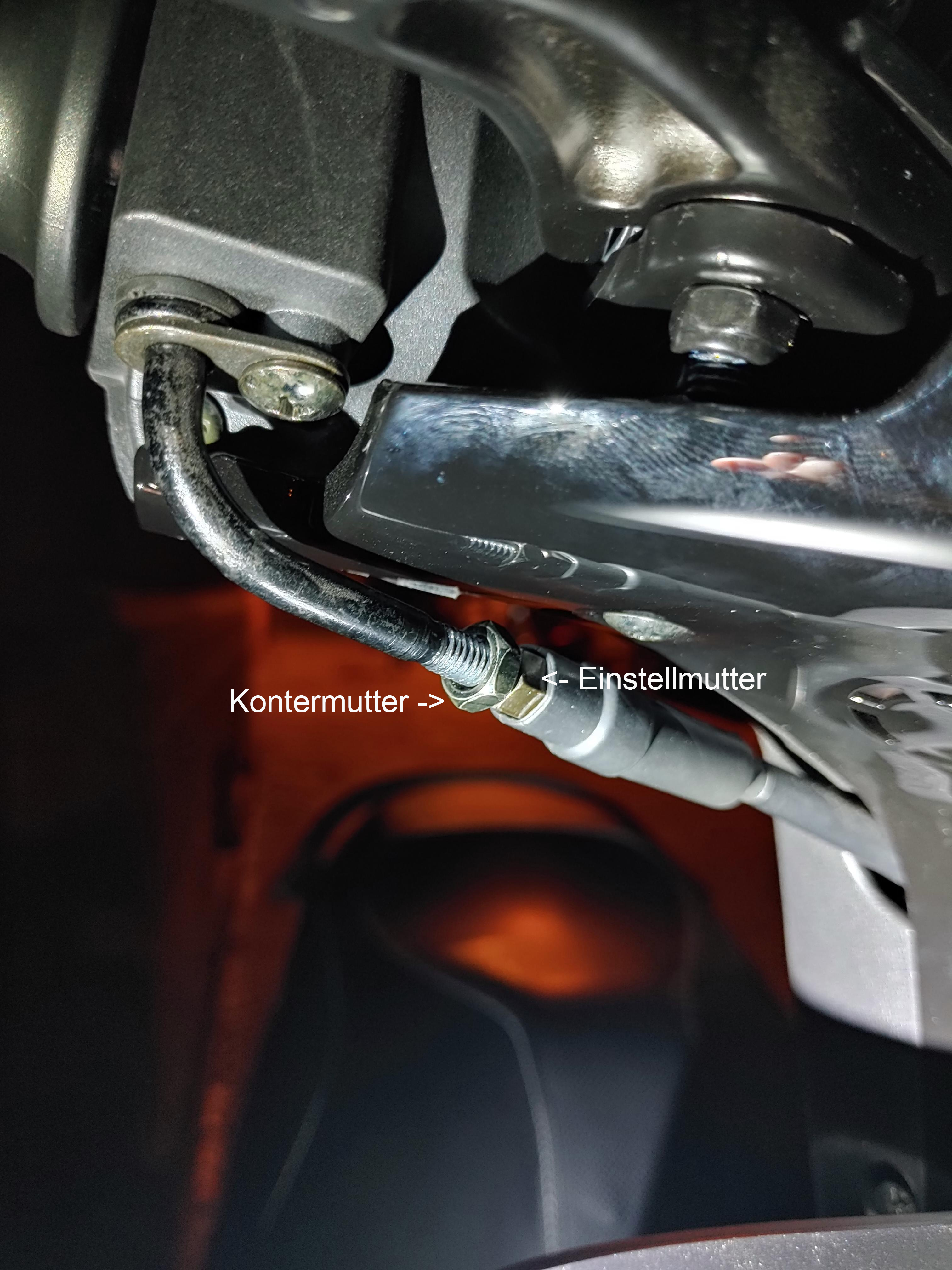

Re: Was ist das für eine Leitung?
...ok, es ist der Gaszug, Versuch macht Kluch... Allerdings ist auch bei bis Ende raus noch etwas Luft am Griff. Was kann ich da machen, wie kann ich das Seil kürzen/einstellen? Nur die Werkstatt?
Das ist an sich ganz einfach.
Danke für das tolle Bild und die Anleitung! Ich habe gespannt bis es aus dem Gewinde rausgeht, mehr geht nicht, habe aber immer noch zu viel Spiel. Da muss wohl am Ansatz am Gasgriff das Seil gespannt/gekürzt werden. Wie mache ich das?

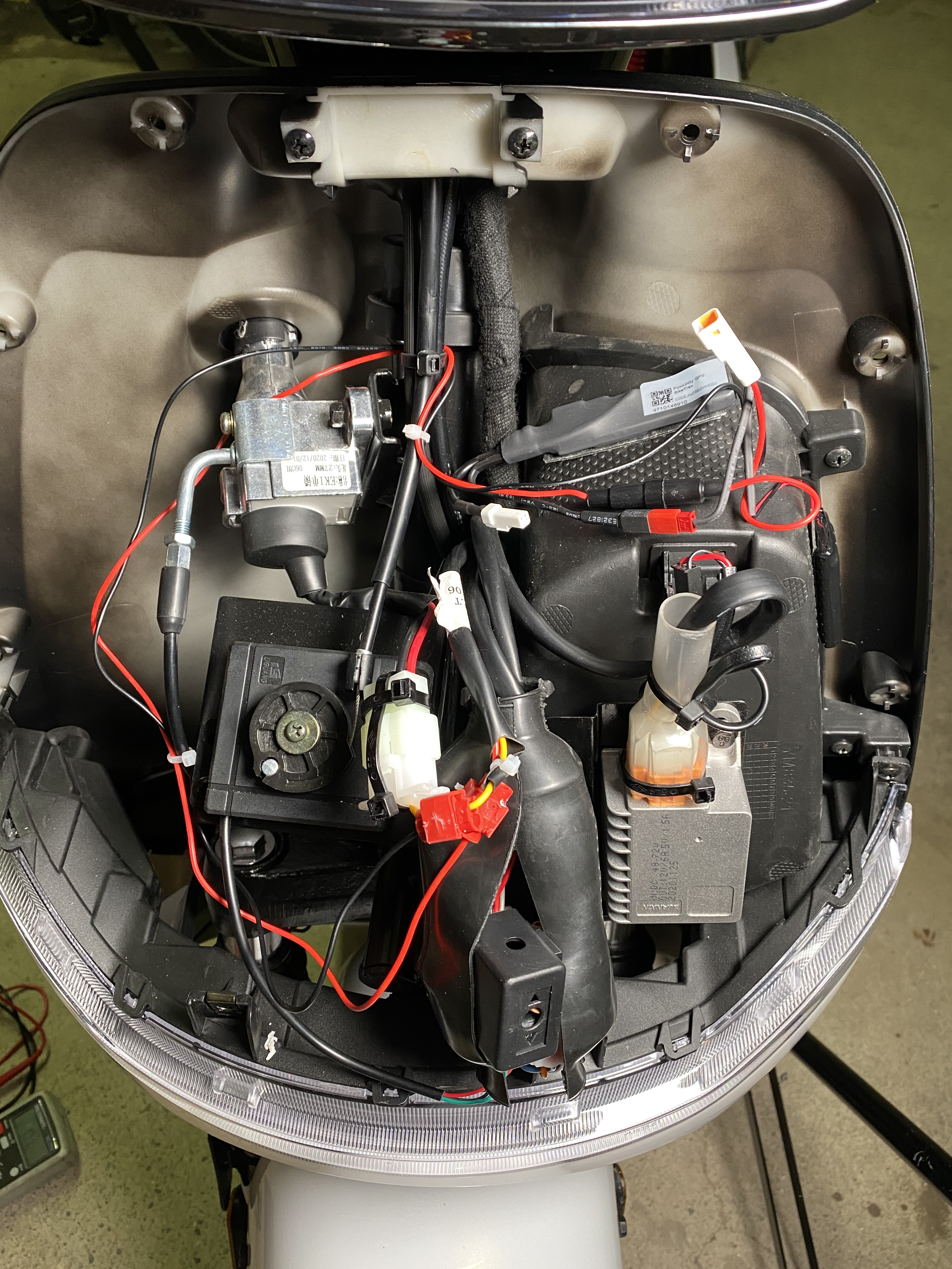

Da müsste ich meinen Roller selber mal auseinanderbauen. Das dürfte aber eher am anderen Ende (Potentiometer?) einzustellen sein. Da würde ich doch mal die Werkstatt aufsuchen.
Spannen kannst du den Gaszug nur am "Gasgriff". Aber bist du sicher, dass er noch mehr gespannt werden muss?
Ich würde mal vorne öffnen und kontrollieren, ob da mechanisch noch "Leerlauf" vorhanden ist.
Hatte ein ähnliches Problem und konnte mit Nachspannen am Gaszug die Sache beheben.
Vielen Dank für die tolle und schnelle Hilfe!!!!! Ich werde wie vorgeschlagen vorne nachschauen ob wirklich noch Luft herrscht, gehe aber davon aus. An der Verstellschraube habe ich alles rausgedreht was geht.
Ich habe leider keinen Händler vor Ort... deshalb muss ich versuchen das selbst hinzubekommen.
Dank der Hilfsbereitschaft hier bin ich aber optimistisch.
Vielleicht kann ich am Poti was "versetzen"/einstellen...die Schraube da drauf weckt Hoffnung, wenn da was verzahnt ist könnte es versetzbar sein...hmmmmm...

- Beiträge: 19422
Nur aufpassen bei den Einstellversuchen, speziell wenn Du die Wirkung prüfen willst: Das dann unbedingt mit dem Roller auf dem Hauptständer machen, denn wenn du es übertreibst wird der Motor womöglich schon in Leeralufposition drehen. Es muss also auf jeden Fall noch ETWAS Spiel verbleiben, um das zu verhindern.
Genau das ist der richtige Weg. Dort links an der Übersetzung mit dem schwarzen Rädchen kann man den Leerlauf minimieren... bei mir war der Leerlauf auch gefühlt ein 1/4 bis 1/2 Gasgriff-Drehung... nach dem justieren wie beschrieben ist alles gut... aber nicht zu wenig Spiel setzen, sonst zieht er gleich durch, wenn du beim "aufsatteln" nur den Griff festhalten willst...
