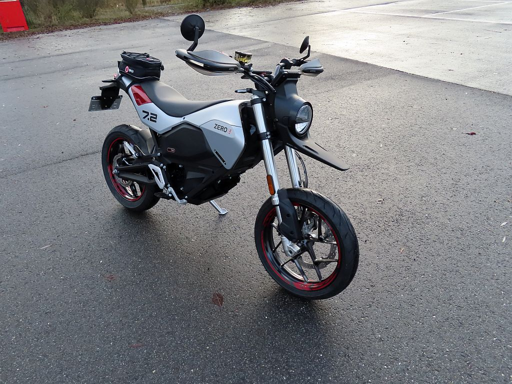

- Scout7
- Beiträge: 250
- Registriert: Sa 30. Okt 2021, 09:51
- Roller: Zero FXE
- PLZ: 551
Re: USB LAdebuchse nachrüsten
So gross sollte der Reflektor an der FXE nicht sein, da dürfte noch Platz sein.
(Gibt es eigentlich eine Zero mit schönem Scheinwerfer???)
