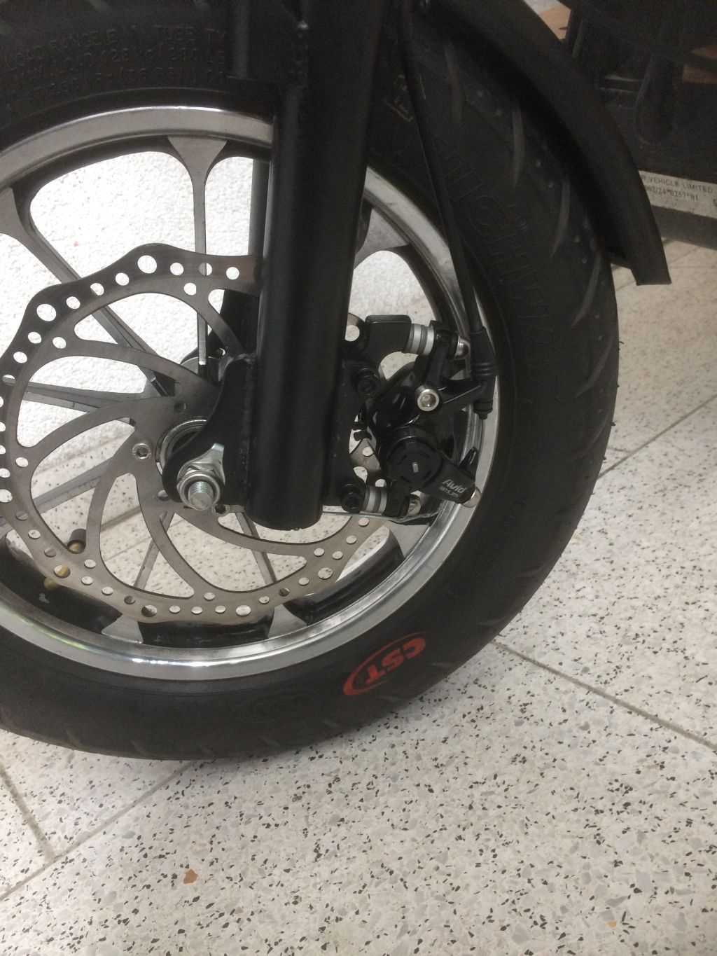

ich habe immer wieder das problem, dass meine bremsen quietschen.
ich justiere sie immer wieder, aber das quietschen kommt nach einigen km immer wieder.

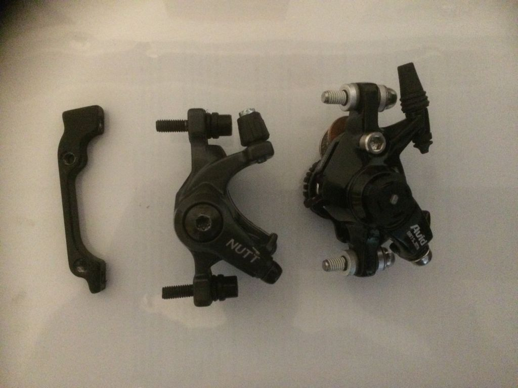

nun überlege ich, die bremssättel komplett gegen bessere zu tauschen.
hat damit schon jemand erfahrungen? am liebsten wäre mir ja ein hydraulische bremse,
wie man sie von den benzinrollern kennt. die sind ja auch kaum noch teurer.
ich will aber möglichst wenig mit adaptern etc. rumwerkeln.

ich erinnere mich wage, dass hier vor längerer Zeit dieses Thema schon mal besprochen wurde.
habe noch folgendes gefunden:
"Quietschen bei Scheibenbremsen: «Kontrollieren Sie erst einmal die Befestigungsschrauben an Bremssattel und Bremsscheibe, und ziehen Sie diese gegebenenfalls nach. Denn wenn die Schrauben locker sind, kann das schon der Grund für die Quietschgeräusche sein».
Eine weitere denkbare Ursache ist Schmutz auf Bremsscheibe und Bremsbelägen. Zum Säubern dürfen allerdings nur spezielle Reiniger verwendet werden - auf keinen Fall ölige oder fettige Mittel. Bremsbeläge ausbauen und mit Schleifpapier aufrauen kann auch gegen das Quietschen helfen.
Bei neuen Scheibenbremsen verschwindet das Problem nach einigen stärkeren Bremsungen manchmal ganz von alleine. Die Komponenten müssen sich erst aufeinander einschleifen.

Bei mir half bis jetzt immer Bremsenreiniger. Kostet fast nichts, deswegen üppig auf Bremssättel und Bremsscheibe verteilen und abwischen.
Wenn du es dir zutraust, auch die Bremskolben reinigen.
Und auf dir Rück!!seite der Bremsbeläge kommt Kupferpaste. Das soll angeblich auch gegen quietschen helfen.

bremsenreiniger ist schon büchsenweise durch.
das quietschen ist ja auch nicht immer da. und wenn es quietscht, reicht es kurz mal die bremse anzuziehen,
dann ist wieder ne weile ruhe.

Bremse festziehen? Wo machst du das genau?
Abhängig vom Ort: Verteil doch da mal entweder Fett oder ggf. Schraubensicherung:

Hallo
Bremsenreiniger wirkte Wunder,nichts mehr zu hören von Quietschgeräuschen.
Kupferpaste muß ich noch besorgen für die Rückseite der Bremsbeläge.
Tolle Tipps,Dankeschön.
