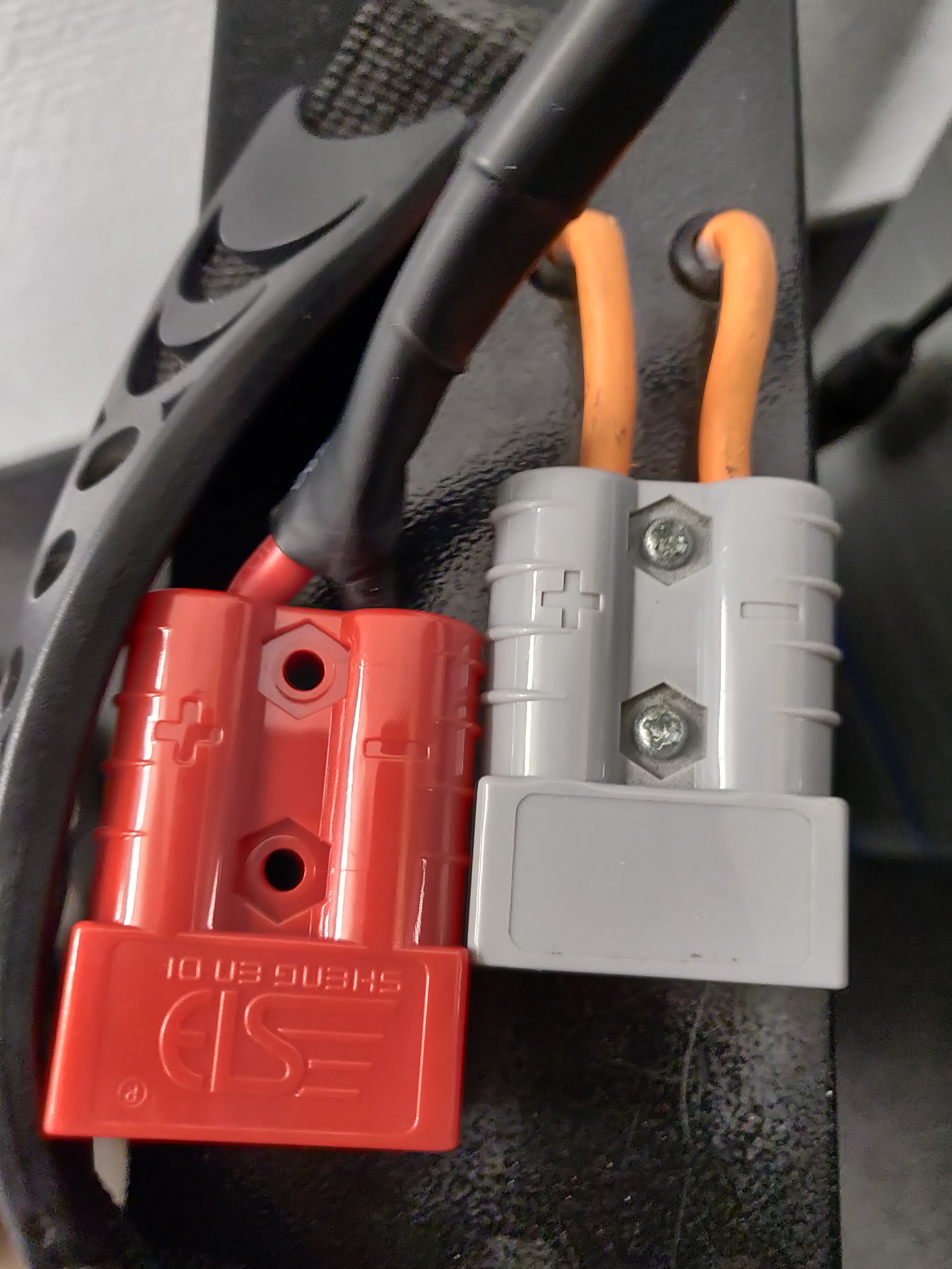

Hier die beiden Anschlüsse org und neu nebeneinander.

Rote Anderson SB50 und graue lassen sich nicht zusammenstecken - mechanische Codierung. Es passen nur gleiche Farben!

Bezüglich der beiden Verbinder. Ja, die sind unterschiedlich. Zum Akku war aber ein neuer Verbinder dabei den ich natürlich parallel eingebaut habe. Je nachdem welchen Akku ich benutze kann ich also den richtigen Stecker nehmen.
