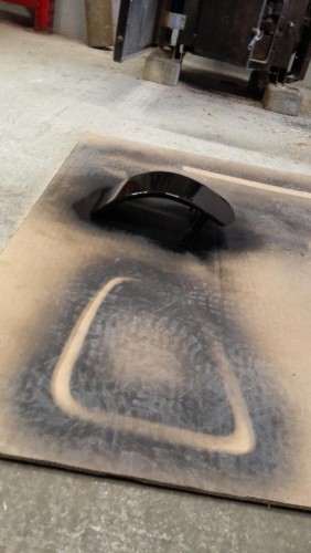

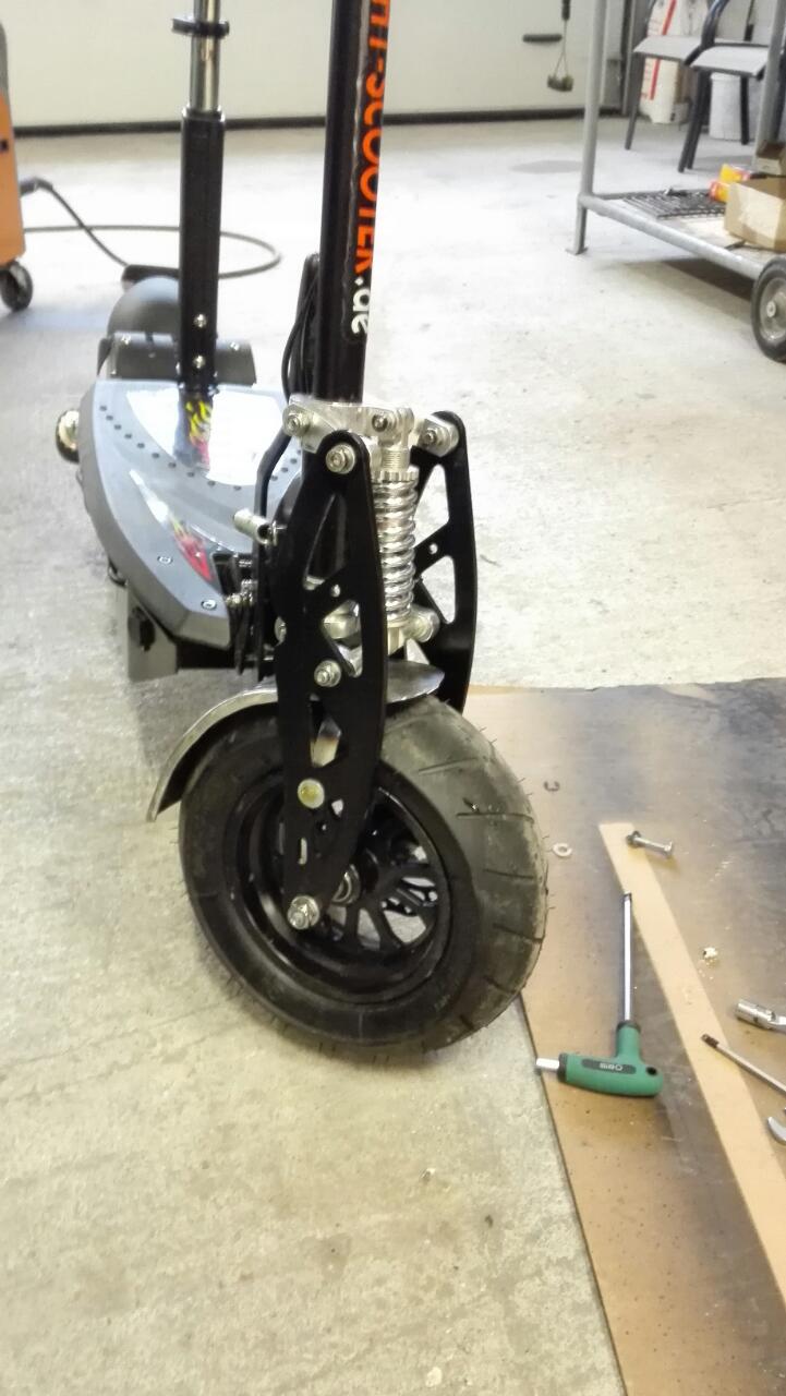

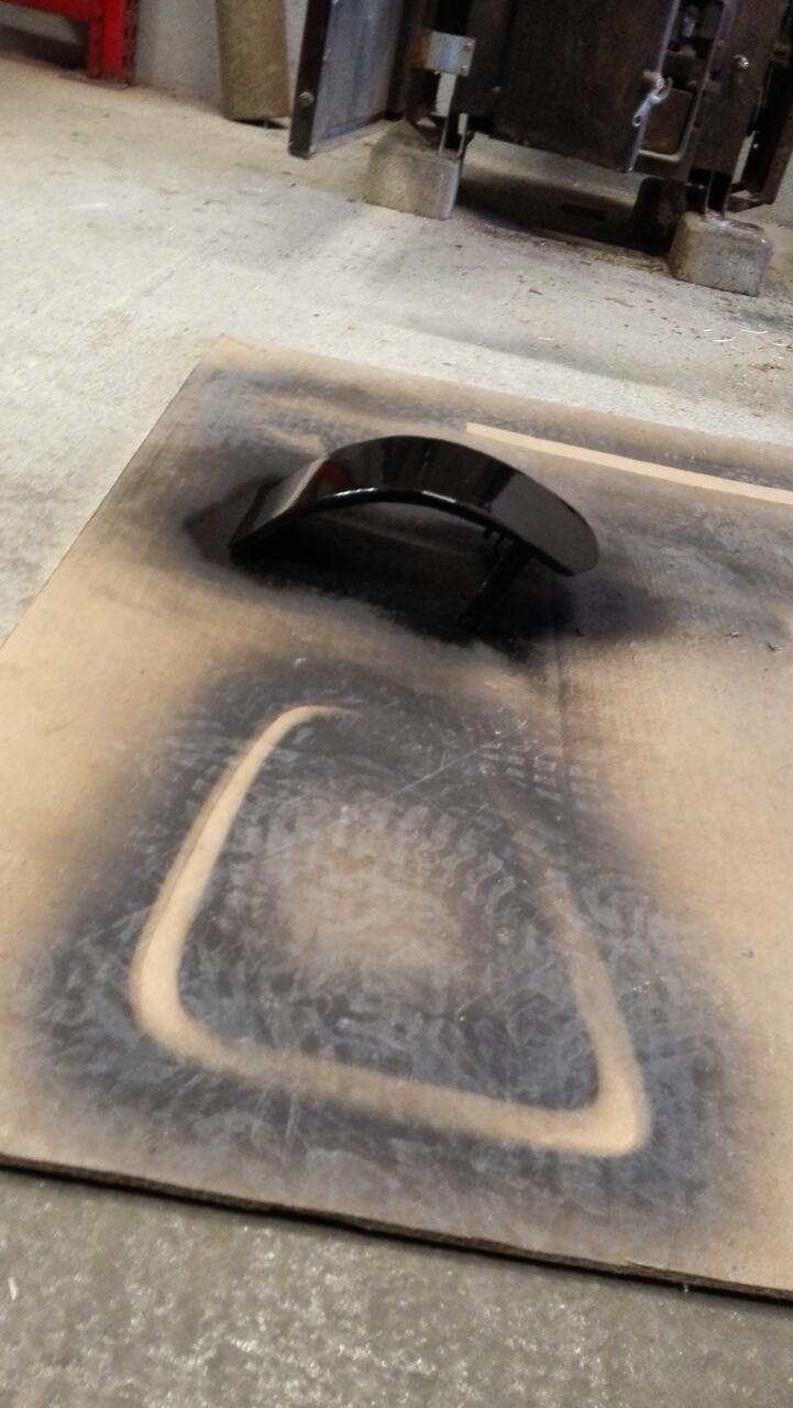

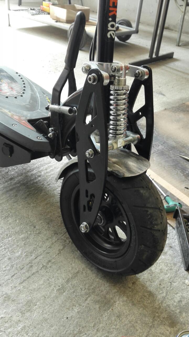

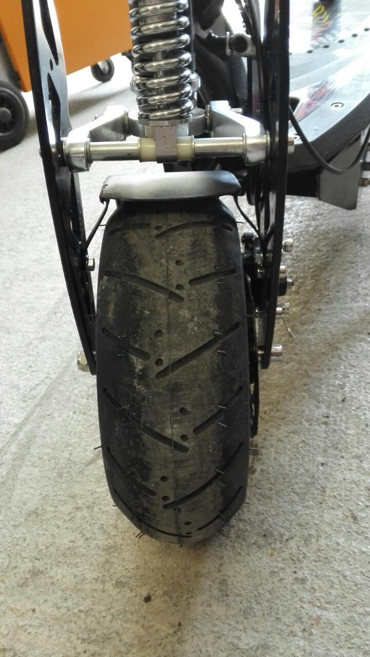

Da mich gleich bei der ersten Fahrt der Vorderreifen durch die nasse Fahrbahn eingesaut hat hab ich mir ein Schutzblech gebastelt aus Blech und möchte euch beim Bau teilhaben lassen. Da ich meine eigene Werkstatt habe, bin ich voll ausgestattet mit allem was Männerherzen höher schlagen lässt ;) anbei ein paar Bilder:

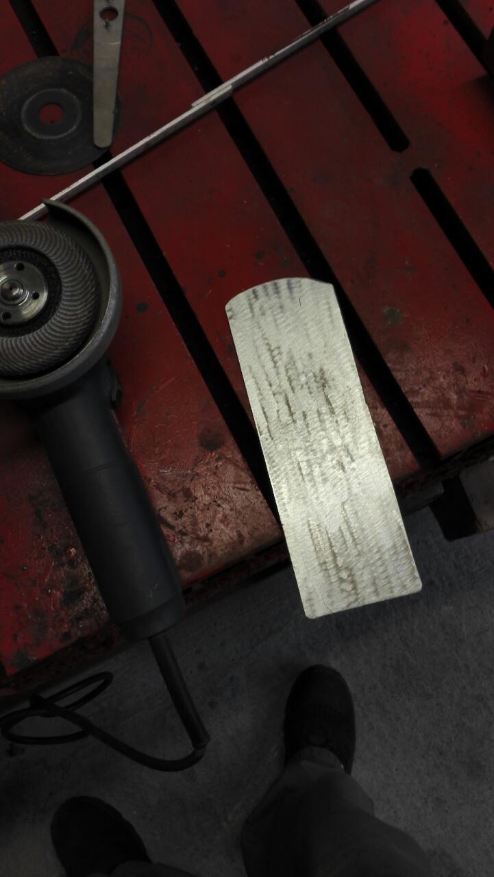

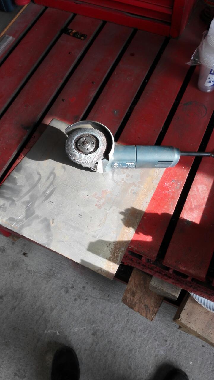

Es fängt mit einem Stück Blech und der Flex an :
Hier die Sicht auf die Verschraubung

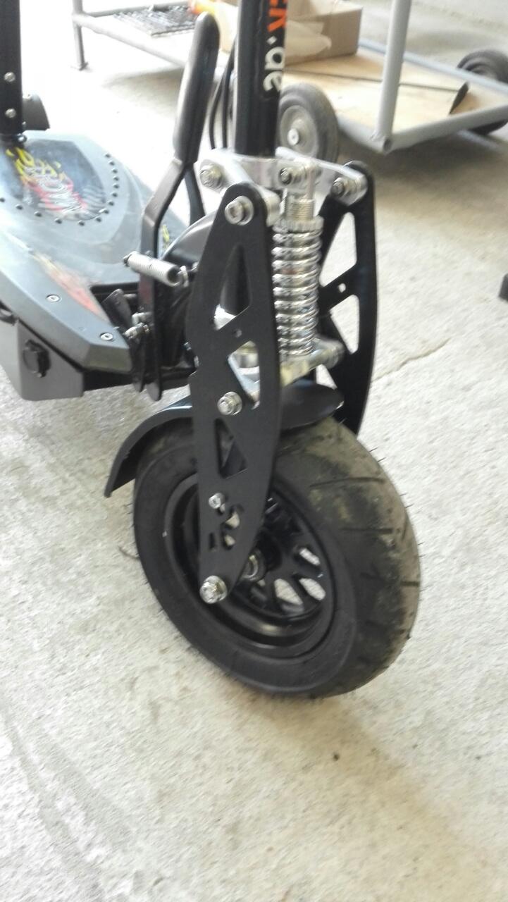

Und dran das Teil
Fertig lackiert
Anprobe ... sieht doch ordentlich aus

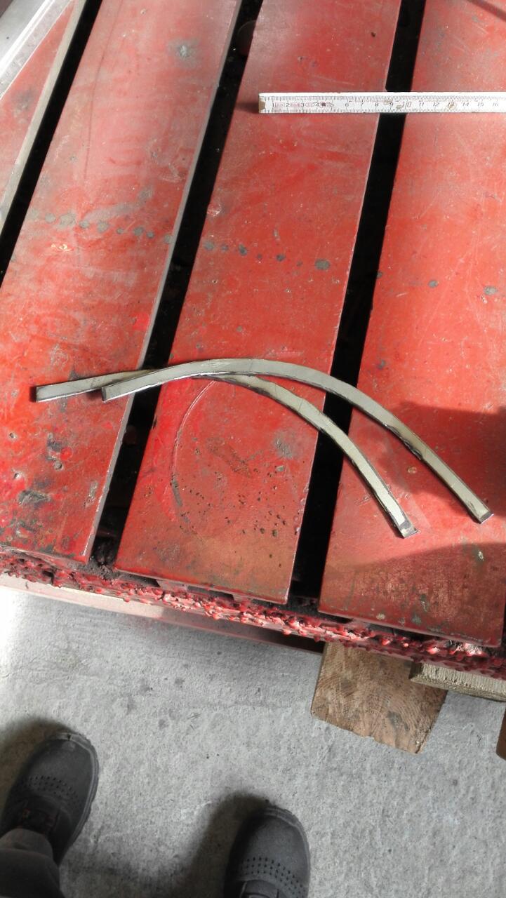

Halter gebogen, drangeschweißt, nachträglich noch die Befestigungslöcher gebohrt, leider kein Bild gemacht
Prüfen ob's passt

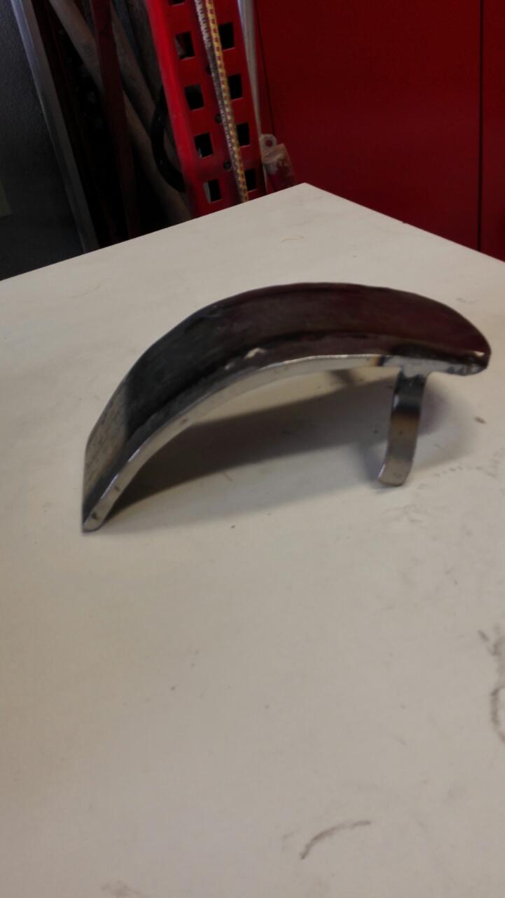

Seitlicher Spritzschutz angeschweißt und die Nähte schön abgezogen am Schleifbock
Seitenteile ausgeflext
Form des Schutzbleches ausgeflext und am Reifen angedrückt um die passende Biegung zu erhalten

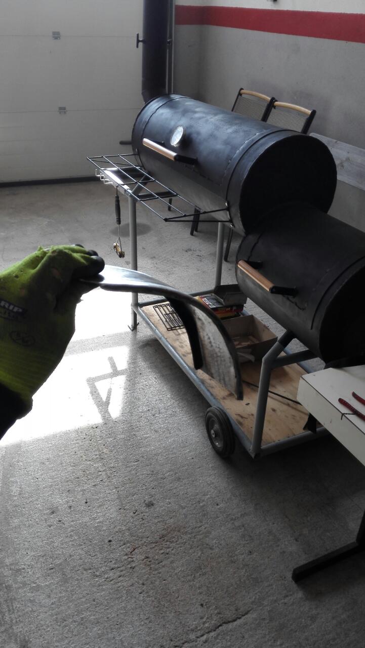

Achja im Hintergrund von Bild 4 mein selbstgebauter Smoker ;) Grillen bzw. Smoken ist auch ein große Leidenschaft von mir... wiegt übrigens 250 kilo das Teil :shock: soll mir ja auch mein Leben lang erhalten bleiben ;)

Naja das Schutzblech soll nicht NUR gegen Nässe schützen sondern auch gegen Steinschlag usw. ... bei der Probefahrt hab ich allerdings bemerkt das es immer noch unten gegen den Roller spritzt, auch in Richtung dieser Lüftungsöffnungen vom Controller obwohl ich das Blech schon ziemlich lang nach unten konzipiert hab :x ich werds nochmal abbauen und mit ein Stück Gummi als Verlängerung anschrauben... wenn es doch nur einmal aufs erste Mal klappen würde ! :D

Verlängerung ja.
Man könnte auch was Hängendes an der Akku-Wanne anbringen, direkt VOR diese Lüftungslöcher.
