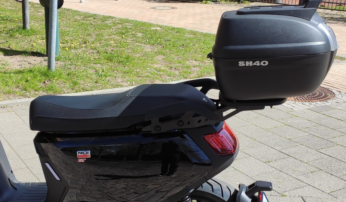

Gibt es dazu schon einen passenden Gepäckträger? Nach allem, was ich so gelesen habe, ist die Basis ja identisch zum MQI GT. Da sollten also auch dessen Gepäckträger passen?

Ich gehe schwer davon aus, daß der Gepäckträger vom GT passt, die konstruieren nicht ständig alles neu, kostet ja Geld (Werkzeuge etc)

Ich habe den von Isotta: https://www.derheiko.com/endlich-ist-de ... raeger-da/
Bin damit sehr zufrieden.

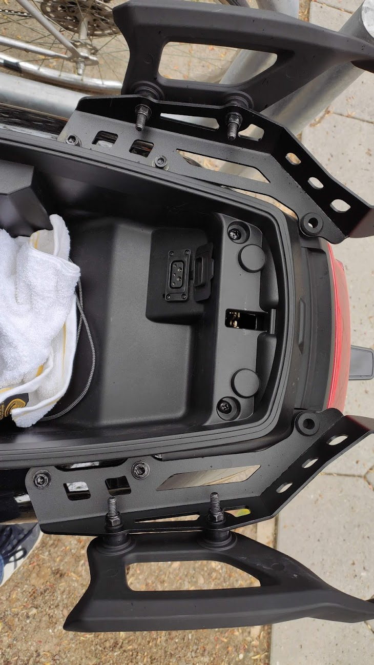

Der originale Träger hat eine offizielle Zulassung von 10kg inklusive Eigengewicht. Das hat leider Gründe, warum man den so kastriert.
Welche Gründe außer die Aufnahmen und die Verschiebung der Schwerpunkts? Gibt es nicht "Schwerlastträger" mit
bis zu 25kg Belastung? Wollte nur mal einen Fachmann fragen!

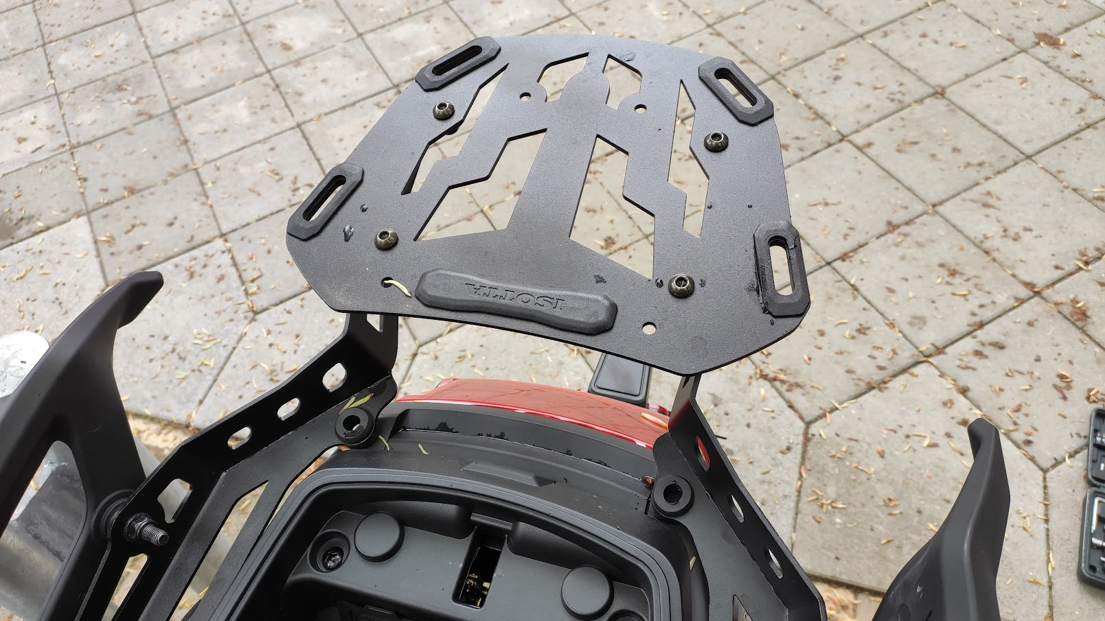

Bei dem originalen Träger fehlt einfach eine ordentliche Ableitung von horizontalen Kräften. Der Isotta ist durch seine Schweißkonstruktion und den verwinkelten Aufbau deutlich stabiler.
Der originale Träger ist ein massives Gussteil mit 5 Punkten. Der sitzt so stabil wie es nur sein kann. Der Isotta ist dagegen absolut wabbelig und hängt nur an 4 Punkten. Das ist ein deutlich merkbarer Unterschied gewesen. Wenn wirklich mal 10 kg im Topcase waren, hatte ich Sorge um den Isotta. Auf das Gussteil kann ich mich praktisch draufsetzen.

[Der originale Träger ist ein massives Gussteil mit 5 Punkten. Der sitzt so stabil wie es nur sein kann. Der Isotta ist dagegen absolut wabbelig und hängt nur an 4 Punkten. Das ist ein deutlich merkbarer Unterschied gewesen. Wenn wirklich mal 10 kg im Topcase waren, hatte ich Sorge um den Isotta. Auf das Gussteil kann ich mich praktisch draufsetzen.
Das würde ich lassen. Es hat ja einen Grund, warum das Ding nur für 10kg freigegeben ist. Was den Isotta betrifft, war der eventuell falsch montiert. Das scheint ja auch ein Mysterium zu sein, so eine Explosionszeichnung zu verstehen...
