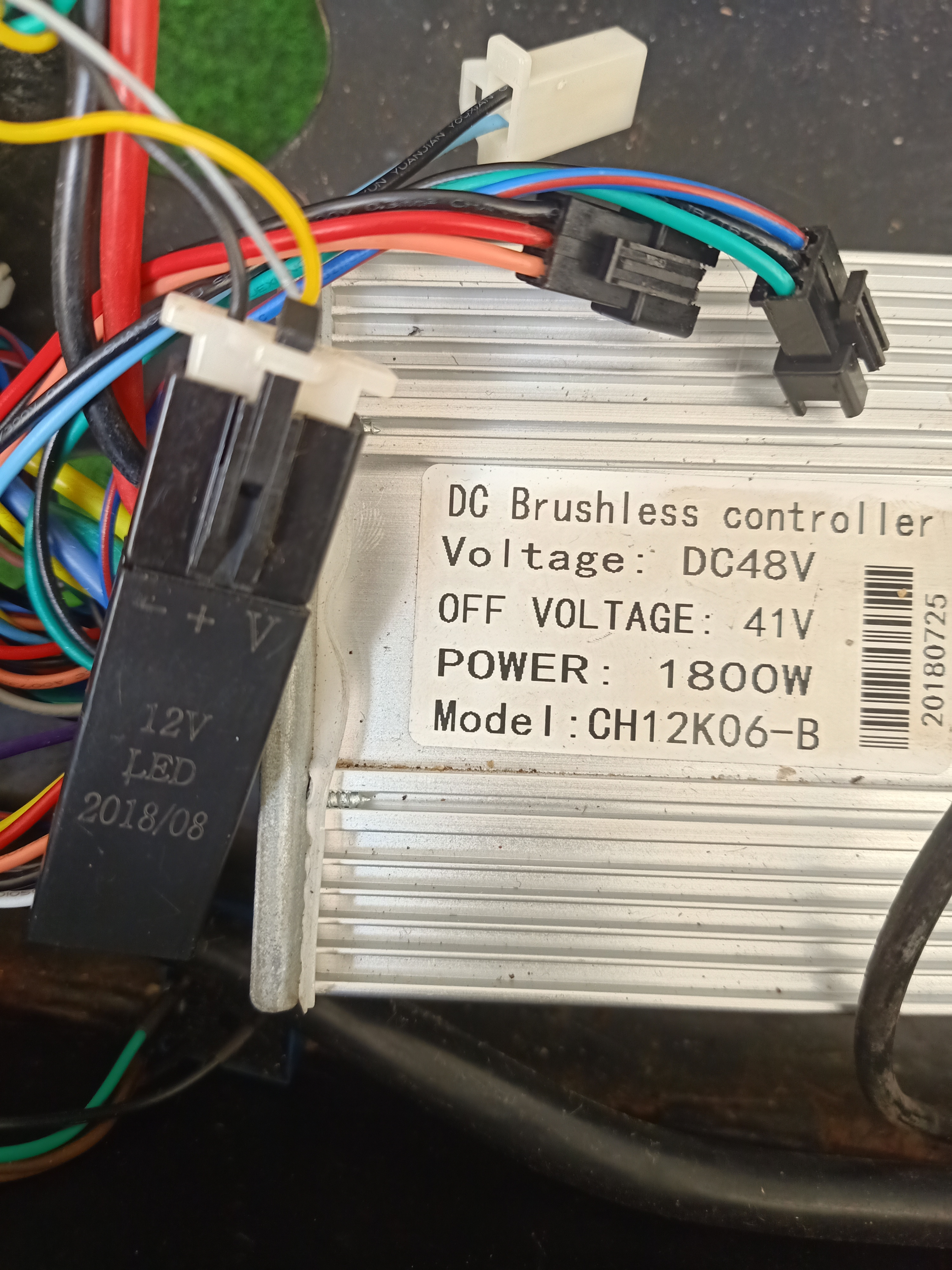

Was schaltet dieses kleine Blaue Relais da drin?
Es ist noch ein etwas größeres Bauteil 12V 10A welches leider nur Chinesisch beschriftet ist. Was macht dieses Bauteil?

Das Bauteil mit 12v10a ist der dcdc Wandler welcher aus den "48v" eben die Spannung für die Beleuchtung erzeugt.

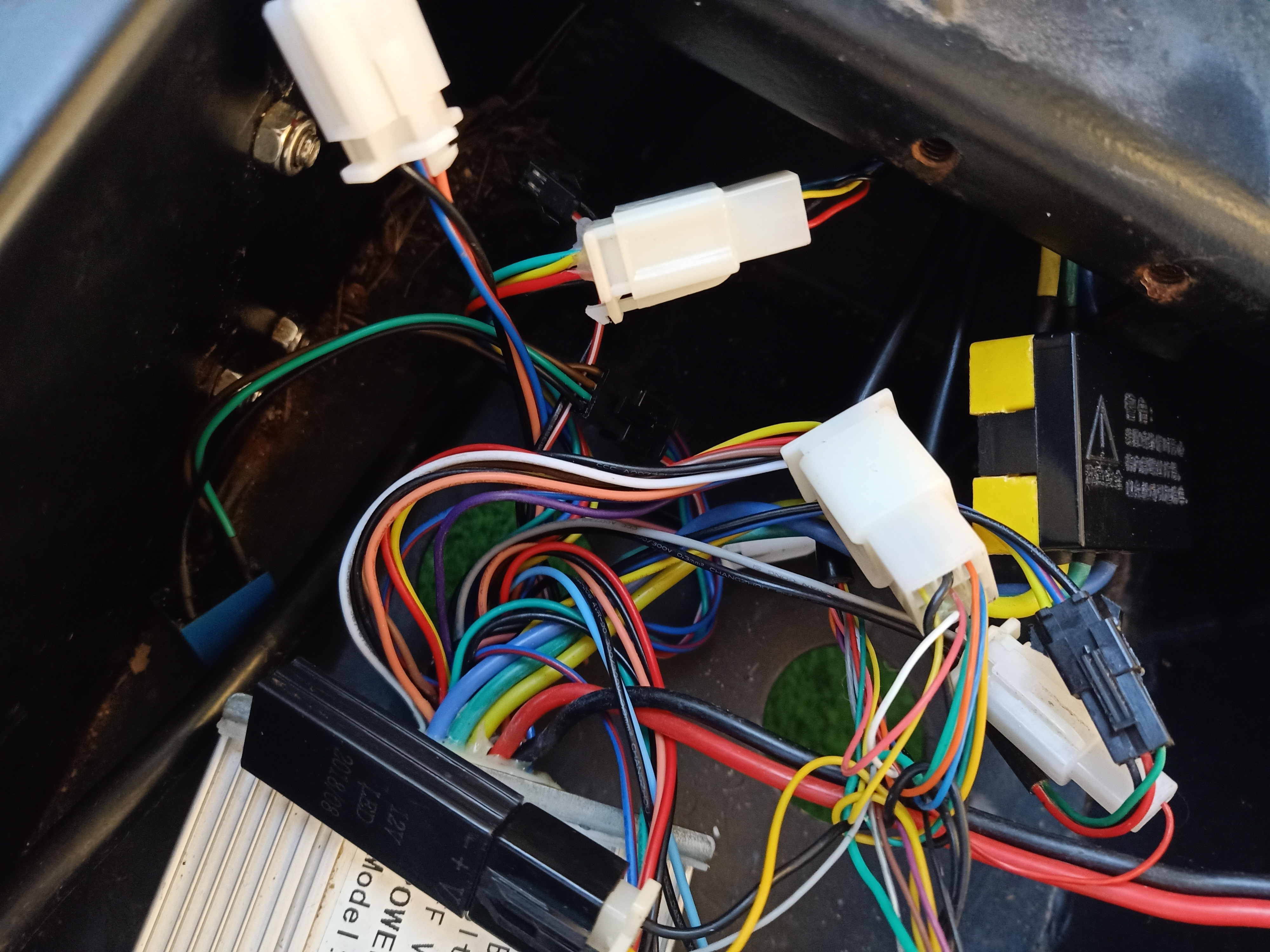

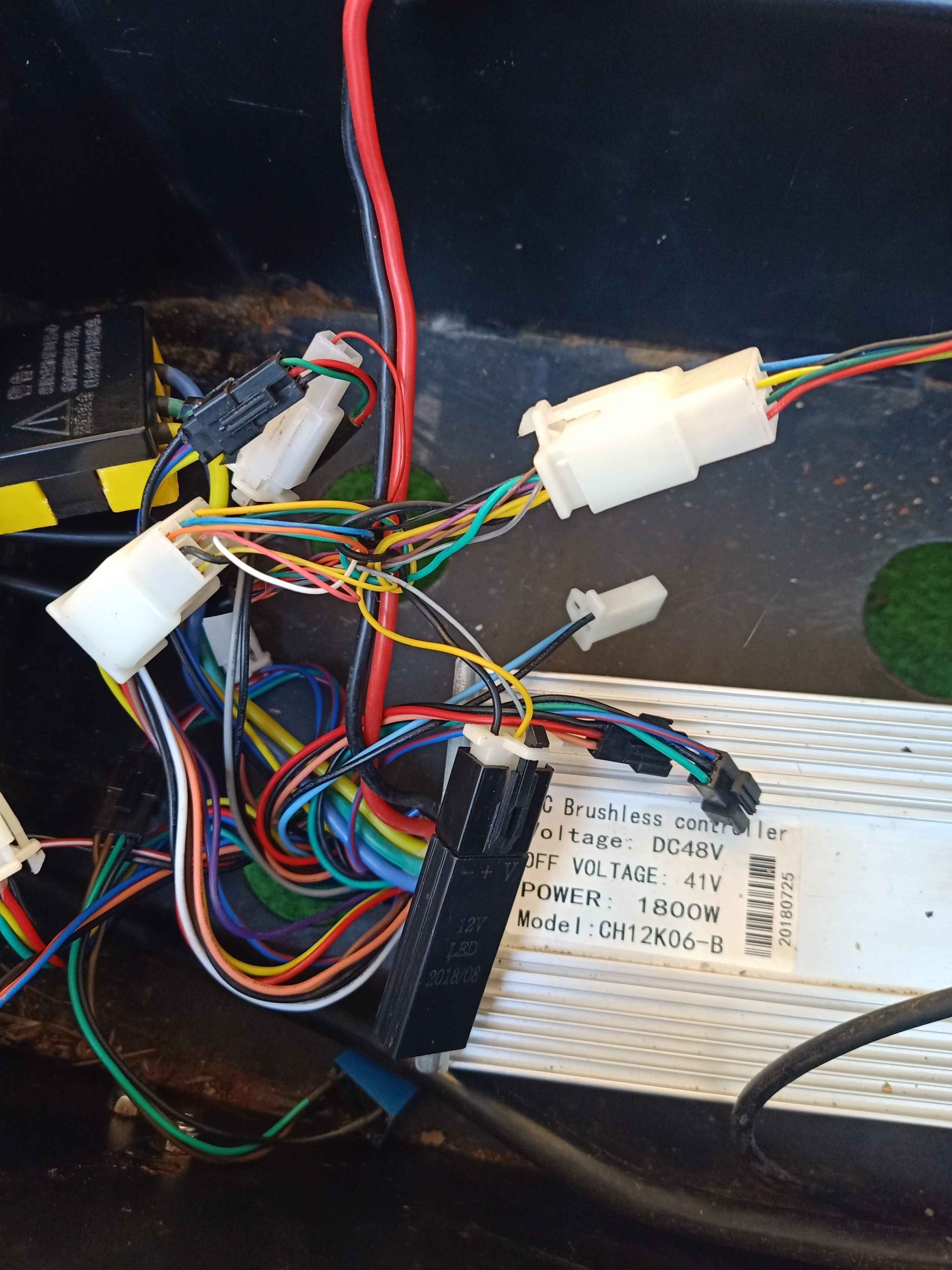

Ggf. könntes Du Fotos der Verkabelung hier einstellen, damit wir beim Rätselraten mitwirken können.

Der Motor läuft... Da ich weder Beschreibung noch Schaltplan zu diesem Gerät habe ist es für mich sehr schwer die Bedienung richtig zu machen..
Ich habe jetzt 2 Fehler gefunden
Der induktiv Schalter am Ständer hat ständig Durchgang.
Und zweitens.
Der graue Draht am Zündschloss kommt unten nirgends an. Der orange Draht kommt unten an den Steckern auf orange an.
Somit habe ich am Zündschloss keine Spannung. Dann hab ich kurzerhand von unten eine Brücke aufs Zündschloss gezogen und Mal Spannung drauf gegeben.. und siehe da...
Motor läuft.
Induktiv Schalter bestelle ich morgen.
Aber der graue Draht vom Zündschloss macht mir Kopfzerbrechen ich habe zwar ohmisch auf allen Pins die von oben kommen gemessen und überall keinen Durchgang gehabt. Aber vielleicht kannst du mir sagen dass der graue Draht oben und unten grau ist?

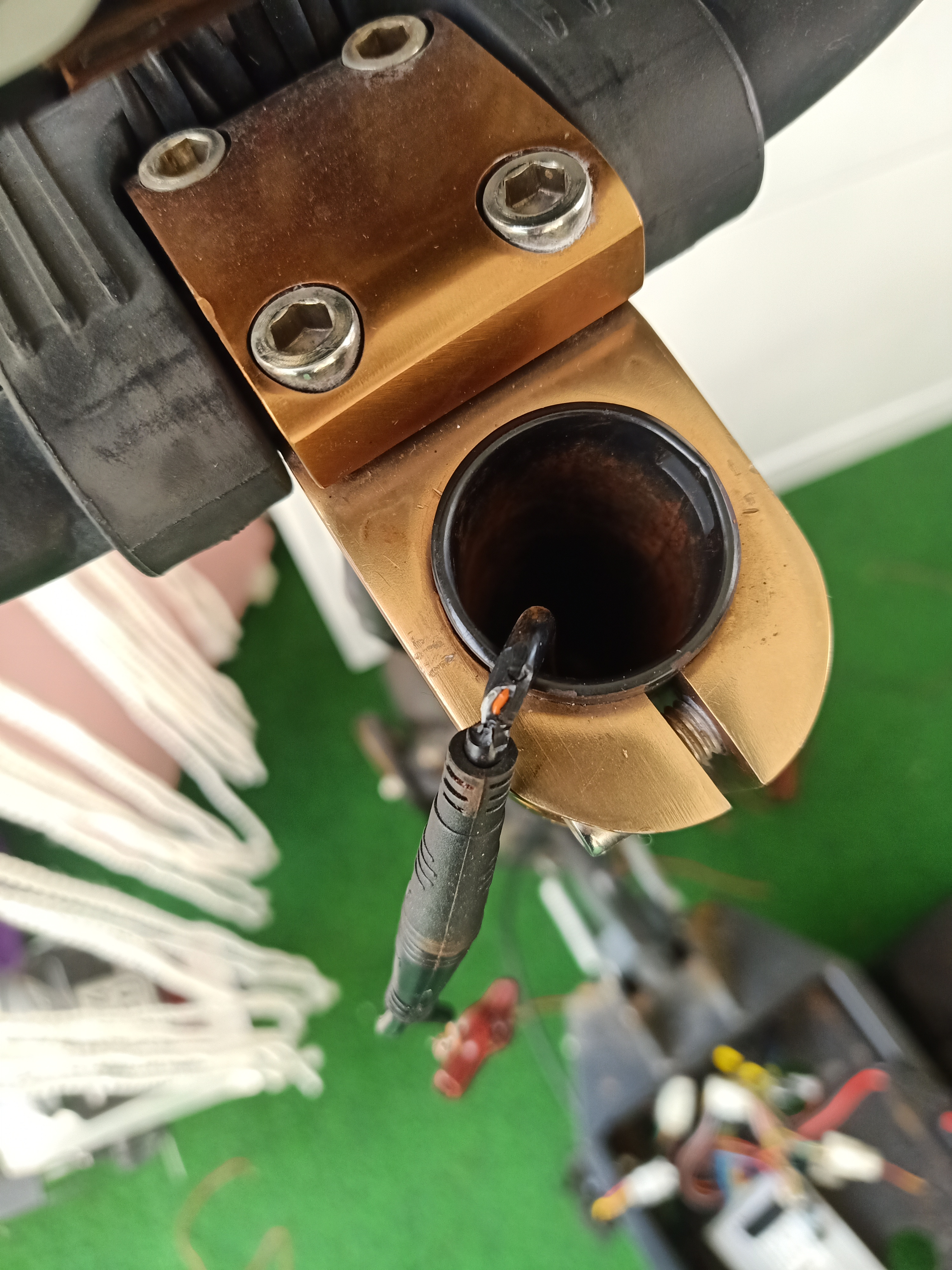

Unten kommt nur 1 graues Kabel an und das geht in das auf dem Foto gezeigte Bauteil ..
Leider habe ich von oben nach unten keinen Durchgang

Rückmeldung:
Roller läuft wieder wie er soll.. die Unterbrechung vom Zündschloss war 10cm nach dem Zündschloss dort ist nochmal ein Stecker..hab von meinem Elektronik Steckbrett eine Brücke genommen welche auch so kleine Pins hat und dabei gemerkt dass dort ein Wackelkontakt ist. Stecker abgezwickt Schrumpfschlauch drauf Drähte angelötet und aufs Zündschloss gelötet.. funktioniert einwandfrei.
Der induktiv Schalter am Ständer war definitiv defekt. Da hatte ich noch einen aus meinem Arduino Sortiment.
Alten ausgelötet neuen eingelötet . Darauf achten daß er in dem Plastikteil ganz vorne ist und mit der Heißklebepistole wieder vergossen. Schaltet wieder einwandfrei ..
Danke für eure Hilfe
