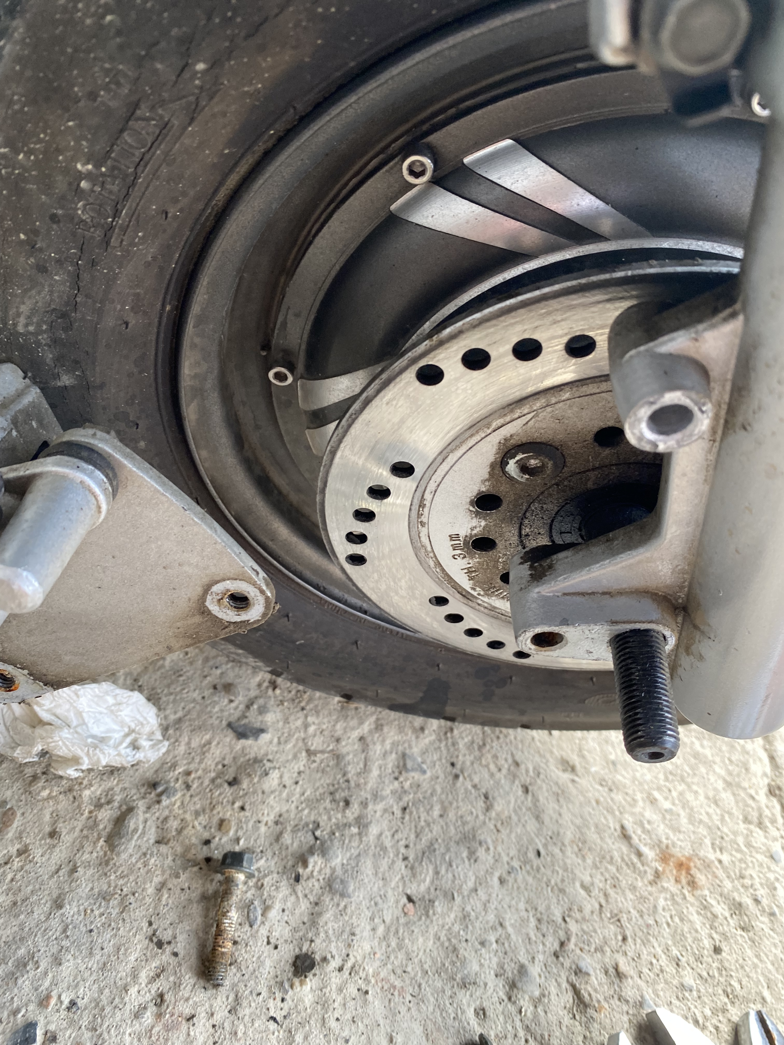

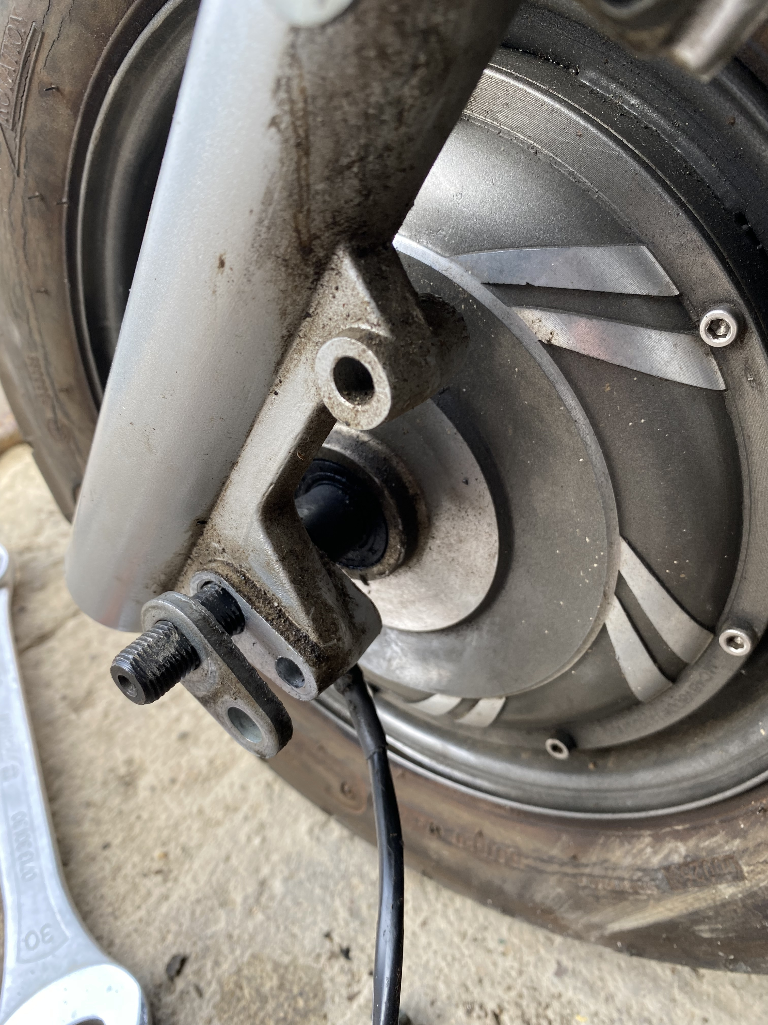

Lose habe ich das Rad aber wie bekomme, ich es aus der Gabel raus?

Ein paar Bilder würden helfen. Den Novette Twin hatte ich nur vor über 10 Jahren bei einem VDA Kongress gesehen, das habe ich mir damals nicht gemerkt :D
Bilder kannst Du hier hochladen, unten auf Dateianhänge klicken bei einer neuen Nachricht.
Beiträge: 19320
Re: Emco Novette Twin
Ach Du Schrott!!! Das sieht tatsächlich aus, als ob die Gabel komplett zerlegt werden muss dazu, zumindest eine Seite... :(

Nun, die Federbeine sind ja per Klemmung mit der Gabelbrücke verbunden. Schrauben der Klemmung lösen und die Federbeine 'raustreiben. Klar, müssen vorher viele Verkleidungsteile abgeschraubt werden. Bei der Gelegenheit läßt sich dann auch das LKL prüfen....
