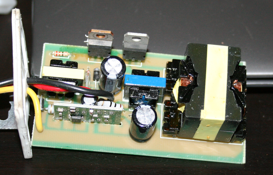

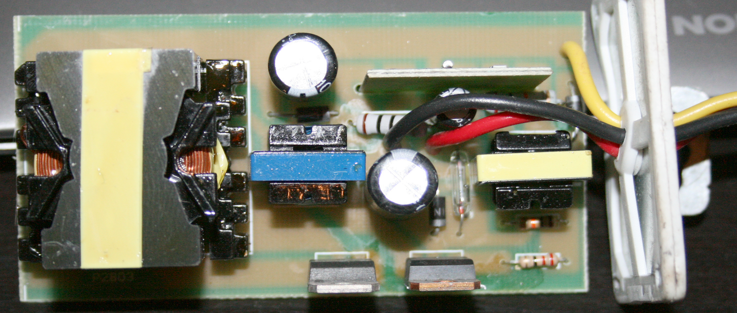

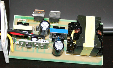

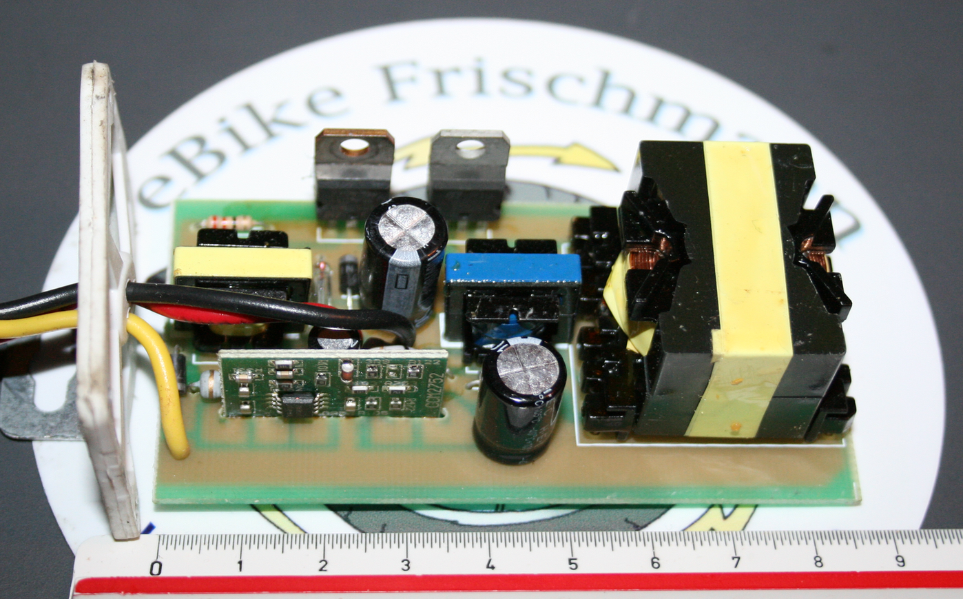

In über 90% unserer Roller sind in der Tat nicht isolierte DC DC Wandler z.B. 48V auf 12V 10A für < 9 USD verbaut. In diesen Wandlern wird die Eingangsspannung mit 16 ...60kHz (bei dieser Frequenz kann der Übertrager / Transformator entsprechend klein gehalten werden) zerhackt und mit einem Ferritübertrager auf 12V transformiert und gleichgerichtet. Die 12V schwanken je nach Belastung zwischen 12,5V und 11,5V - es wird nichts nachgeregelt. Diese DC DC Wandler sind für LED Licht geeignet.
MErollers DC DC Zerhacker (in der MSU integriert) wird in den E-Mäxen 90s 110s Bj. 2008...2012 angewendet. Deshalb kann man in den E-Mäxen kein LED Licht verwenden.
