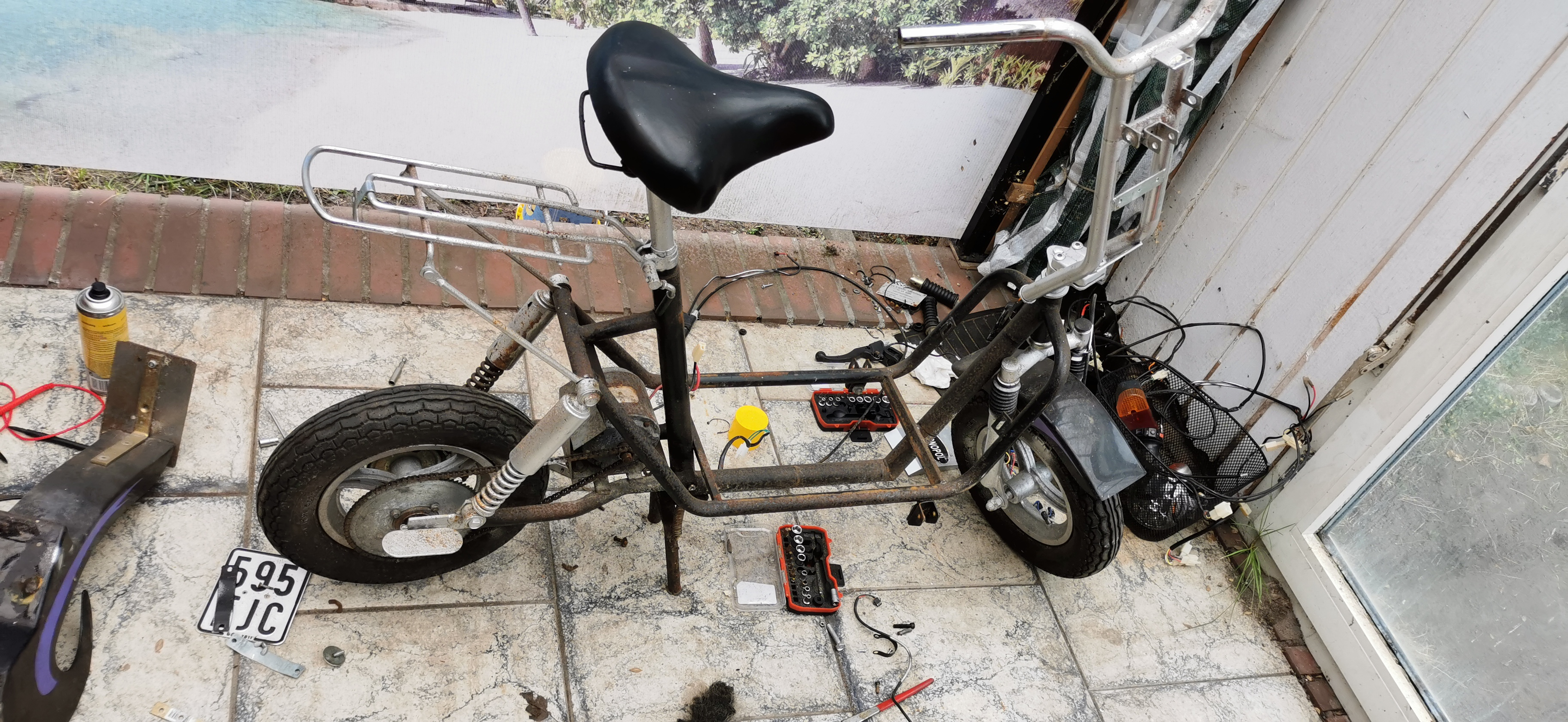

Ich hab noch 2 niedliche citybug, die fahren von Werk aus schon nur 24kmh. Da muss ich das unbedingt versuchen die freiwillig zu zulassen :D

Passt das mit der Kennzeichenbeleuchtung und dem 180 - 220 × 200 oder 180 - 255 x 130 Kennzeichen?
In meinem Fall ist das kein Problem, kann ich ja alles montieren und verkabeln.

Man kann alles zulassen, was mehr als 6kmh fährt.
Nur das Kennzeichen muss ordnungsgemäß angebracht und beleuchtet werden (können)
Das dürfte bei den meisten kleinen Steh-rollern schwierig werden...., und ggf. würde die Zulassungsstelle ein Tüv Gutachten darüber verlangen.
Bei diesen kleinen Mini Mofas mit Sitz und 20kmh ist das kein Problem. Da kann mans anns Sattelrohr basteln.
